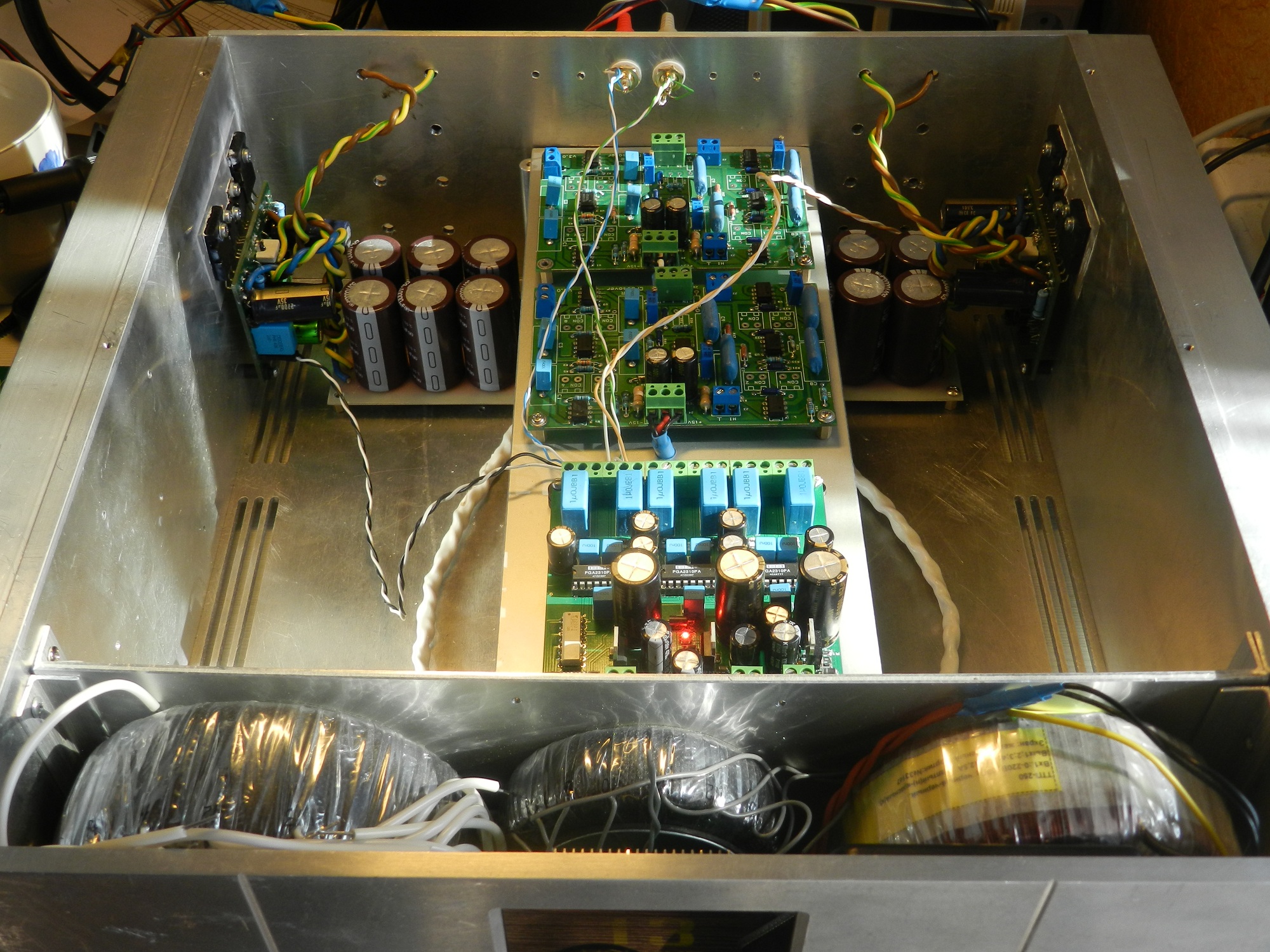

    По умолчанию Re: Оптимальное расположение узлов в корпусе усилка
    Оцените пожалуйста расположение узлов в корпусе усилителя.Нажмите на изображение для увеличения.

    Где регулятор громкости, селектор?
    Нарисуйте ход входного, выходного сигнала и силового питания.

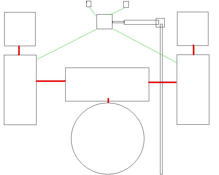

    Плата селектора будет в правом верхнем углу, рядом с входными разъемами, регулятор громкости, будет между платами, при помощи удлинителя оси соединен с ручкой, хотя его можно поставить рядом с селектором, провода 220 В будут проложены вдоль левой стенки, на лицевой панели слева кнопка вкл питания.
    С выходными проводами, пока не определился, как их проложить.
    Буду рад любому совету.
    Корпус готовый, вентиляционные отверстия, отверстия под РГ и переключатель селектора, входные разъемы уже есть и это накладывает определенные ограничения.Нажмите на изображение для увеличения.
    С учетом этих очевидных ограничений, считаю компоновку годной.
    Может быть, рассмотреть положение плат усиления так, чтобы входы обоих каналов были возле РГ?
    я бы так сделал, регулятор оптимальнее в этом случае не на лицевую панель , а через тягу установить на задней

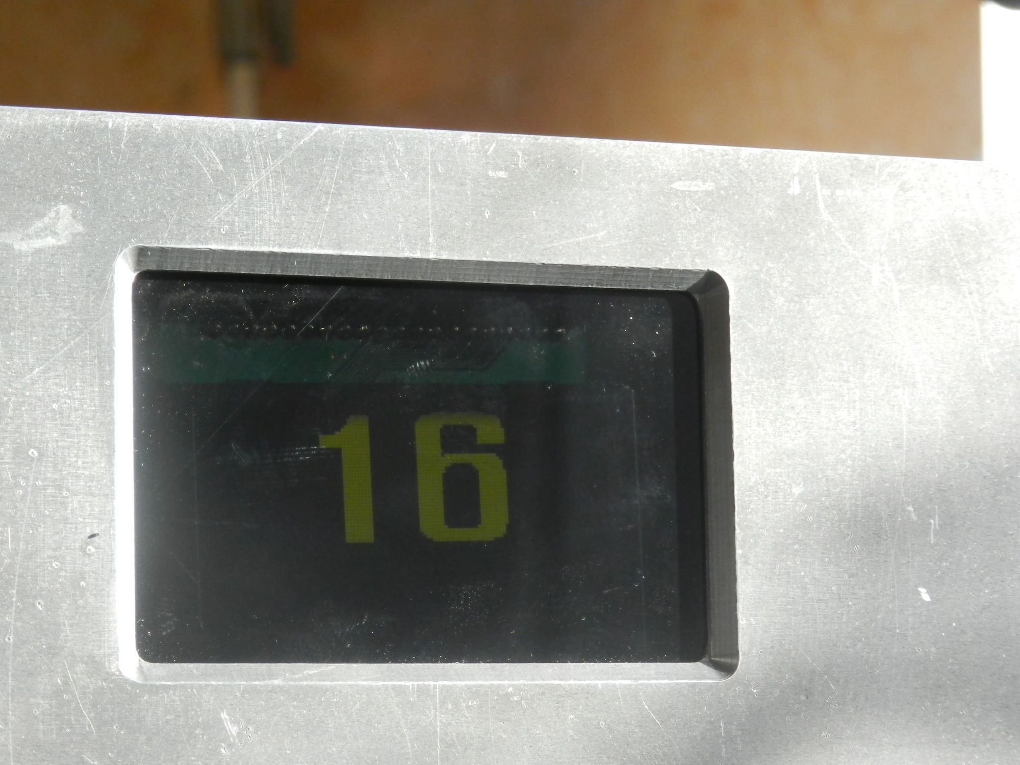

    Мужчины, я вот себе так наконструировал корпус. По центру установлена алюминивая пластина. На ней установлены кроссы, регулятор громкости, под ним плата питания для кроссов. На дне, сетевой фильтр, и плата софт-старта и питание мозгов. Трансформаторы расположены впереди на алл. пластине. Еще будут прикручены 4 платы на радиаторы. Индикатор сфотографирован в лучах заходящего солнца, дабы отметить, что он отлично читается, видно что сквозь тонированное стекло просвечивает плата. ЖК дисплей просто пропадал. Замечания, предложения?
Название:	экран в лучах заходящего солнца.JPG

    я бы только РГ поставил рядом с входными разьемами
    Это черновой вариант. В будущем сигнал сразу пойдет на кроссоверы, а после них на регулятор. В начале так и планировал, но потом концепция поменялась. Получилось вот так. На фото просто черновой вариант.Три стереополосы на 6 канальный регулятор. ибо регулятор уже так сделал, решил так его поставить.
