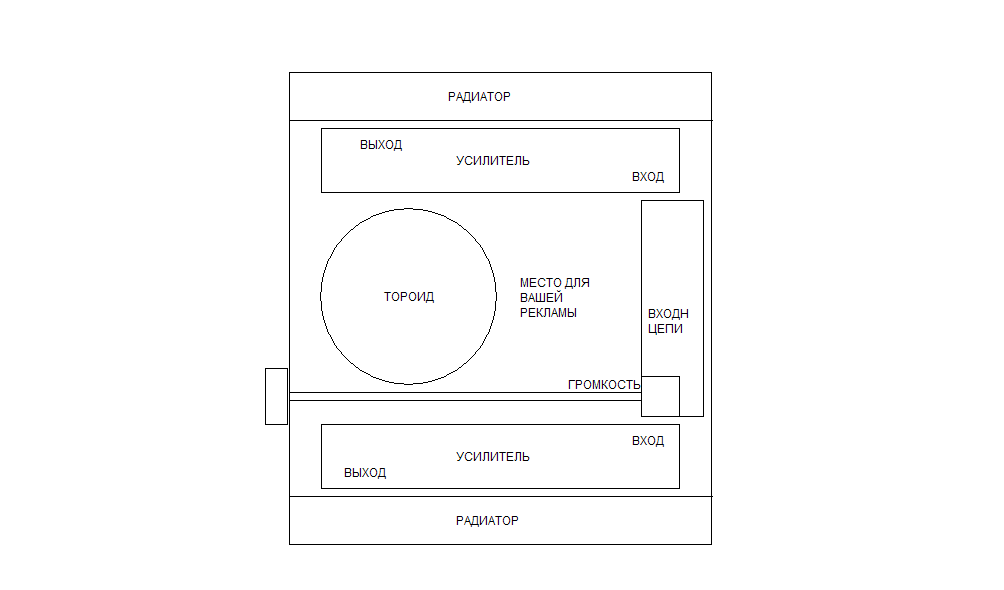

    Собственно вопрос в сабже. Поиск тут как-то странно работат, ничего не нашел по этому вопросу.
    Как оптимально расположить узлы усилка (оконечник, транс, схема БП, прокладка сигнальных и силовых кабелей/проводов) в корпусе усилителя? Какие варианты вы используете? Как и из чего делаете корпусное оформление? Если есть фото - плиз, покажите! Можно ли обойтись без экранирования транса? Важна ещё внутренняя эстетика, чтоб красиво было.
    Примерно такой. (См. вложение)
    Можно, если транс хороший. Об этом есть в ветках...

    По умолчанию Re: Оптимальное расположение узлов в корпусе усилка
    А там где "Место для вашей рекламы" на рисунке - всё ж лучше кондючков поставить , да ёмкостью побольше .

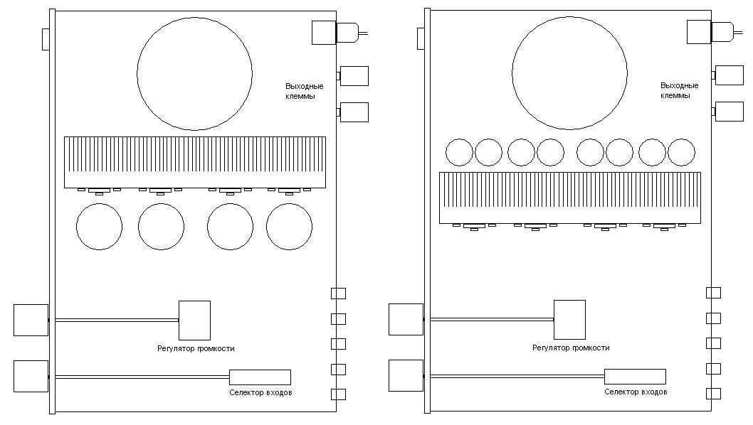

    Вариант для однорадиаторных конструкций.
    Сам радиатор дополнительно экранирует входные цепи от трансформатора. Банки тоже можно перекинуть за радиатор, тогда практически все силовые цепи будут с одной стороны и доступ к транзисторам будет открыт... Еще одно достоинство этой конструкции все цепи максимально коротки.

    ИГВИН, а выходные клемы куда лепить в таком случае? С боку что ли, на радиаторы? Или на морду? Как правильнее провода протянуть с выхода к заднице корпуса?
    Stalin, всё хорошо, кроме гемороя с охлаждением ...
    А как сделать (и из чего, подручного) такой длинный штифт для громкости? И если нет такой возможности, то как проложить сигнальные провода к морде усилка (к переменнику)? Или так уже никто не делает?
    Да уж это не для чистого класса А ватт на 1000 , но если дырки сделать под и над радиатором то 60Вт легко рассеивается.
    ИГВИН, а выходные клемы куда лепить в таком случае? Или как правильнее провода протянуть к заднице?
    К заднице желательно оголенный...
    А серьезно: выходные клеммы справа-слева по бокам, рядом с радиаторами.
    Наводок от вых. цепей не было ни разу. Ну если хочется, можно и их и входной питающий заэкранировать. Так делают в точных приборах.
    Я использую так называемую калибровку. Диаметром 6 мм.
    На любом металлоскладе знают, что это такое.
    Дальше точится переходничок на переменник.
    А возможно применение спиц для вязания, если ручка самодельная (чтоб отверстие в ней соответствовало).
    Самые злые - помехи от магнитной наводки транса, а эта проблема решается, просто расстояние при такой компоновке больше.
    И от сетевых проводов.Игорь,а где у тебя разьём питания?
