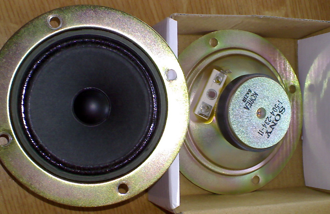

    При копеечной стоимости подобные твитеры обладают легким, воздушным неутомляющим звучанием. Что- то в них есть...
    Можно взять послушать- есть у меня парочка.Нажмите на изображение для увеличения.

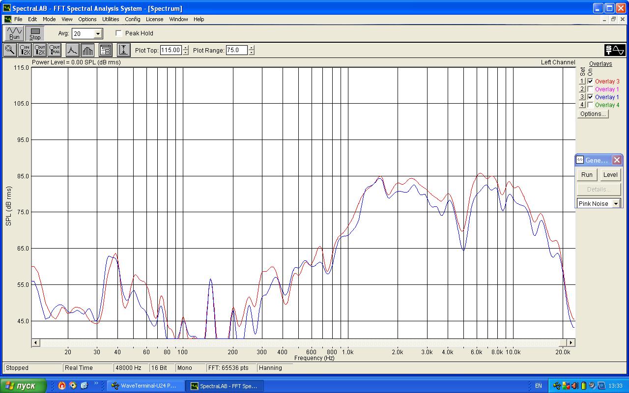

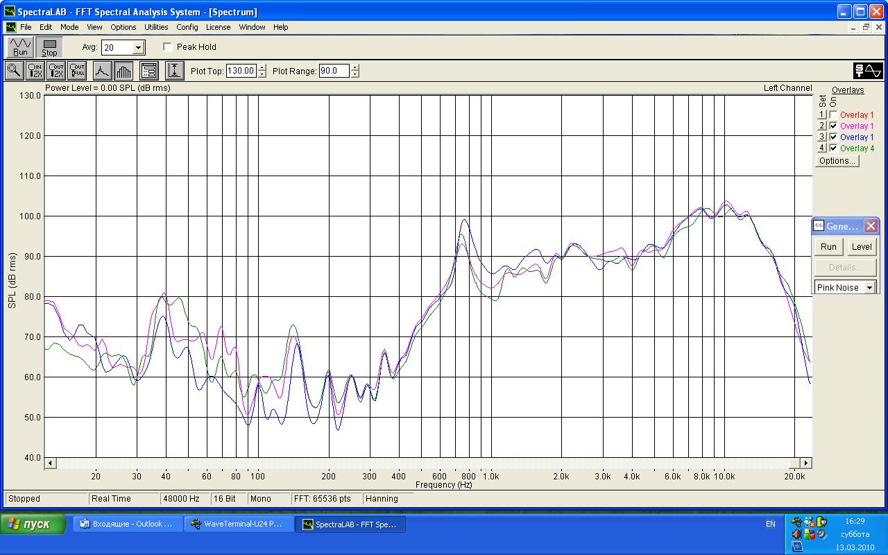

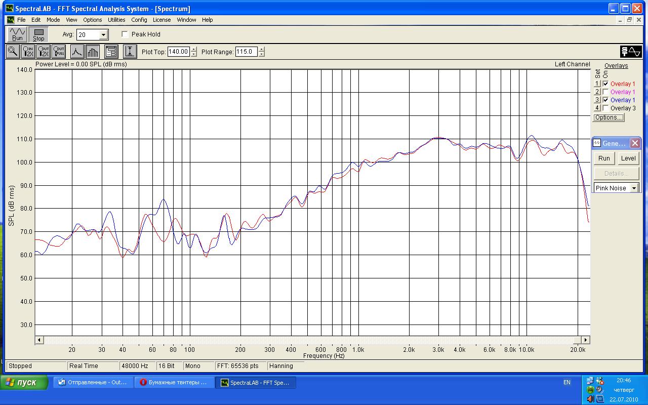

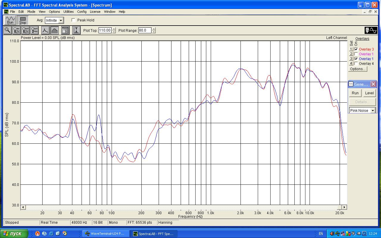

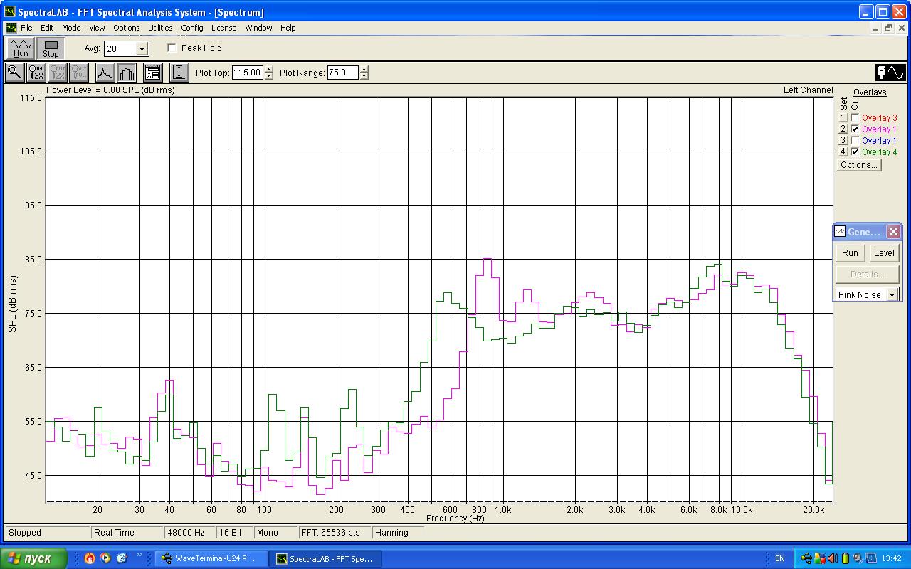

    Ищите не абы что, а Варфедейлы, Сабы или самые ходовые-Сименсы Ruf-28.У сименсов есть косячок, провалище на пяти килах зверский, поэтому реально их применить выше 5 кил. А САбы и Варфы-те ровнее и провала такого нет, их можно ниже применить.
    Cлева направо: Варфедейлы, две модели Саба (пЕРМАДИН И гРИНКОН) и Сименсы, две модели
    Опять же, о пользе измерений: сразу ясно какая муля чего стоит, выше 10 кил -большое различие в ачх.
    Особенно интересны Варфедейлы: как бы всё наоборот, не магнит приделан к динамику, а динамичек сверху огроменного магнитища. Отсюда и результат.

    да в общем все так, только вот зачастую слышен звон корзины и непонятно что делать с направленностью
    полностью согласен- это два действительно существенных (или не очень) отрицательных момента- но тут уж кто как приоритеты расставляет. Корзину можно немного заглушить, не разбирая- сверху обклеить виброизоляцией на битумной основе.
    те, что на фото- 18 кил тянут без проблем.
