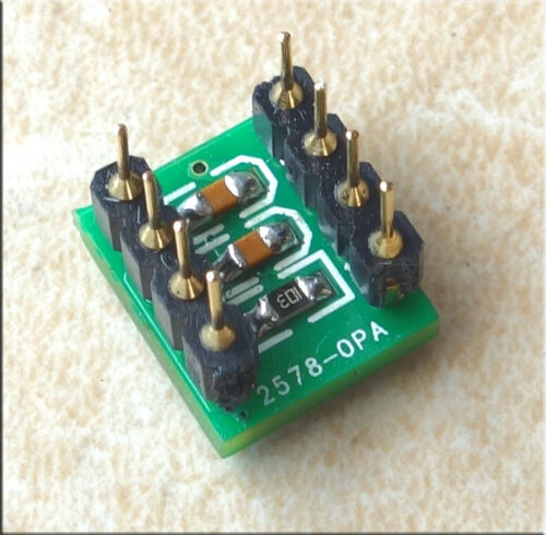

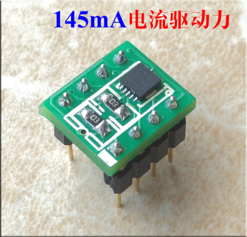

    Прикупил тут новый хваленый OPA1622 на платке. Там кроме двух конденсаторов еще и 3 резистора. На вопрос о схеме китаец молчит. Никто не сталкивался?Нажмите на изображение для увеличения.
    Эта "схема" снимается за 5 минут тестером и карандашом.

    По умолчанию Re: лучшие операционники класса hi-fi
    Очень ценный ответ, так и будет, просто ОУ еще в пути, и я спросил может кто сталкивался?
    Конденсаторы наверняка по питанию, но зачем резисторы...
    Даташит говорит про 10 ног, а во внешний мир выведены 8. Возникает вполне логичная мысль - куда-то надо было подключить GND и EN
    Да там и по фоткам всю схему срисовать можно....
    Окрываем даташит, и смотрим "зачем" они там на 8-й ноге...
    Нашел!
    https://lampcore.ru/%D0%BE%D0%B1%D0%...0%D1%82%D0%B5/
    Это они такую виртуальную землю организовали )

    Ну да, причину он определил, а выводы сделал абсолютно бредовые
    На плате на месте «ключа» расположено межслойное переходное отверстие. Это контактное отверстие относится к «виртуальному-GND» проводнику, и при желании модифицировать эту плату можно его использовать, подпаяв туда провод или разъем, тем самым снабдив ОУ полноценным двухполярным питанием.
    Питание там и так абсолютно "полноценное двуполярное", никаких проводов туда припаивать не надо, если использовать как замену обычного сдвоенного ОУ.
    А если хочеться OUT_ENABLE задействовать., то припаивать надо два.
