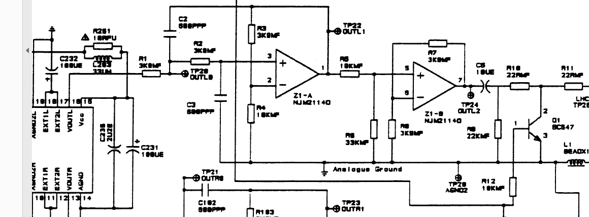

    На данный момент NJM2114 установлен. Стоит ли менять?
    Особого смысла нет. NJM2114 более быстродействующий, у OPA2227 немного поменьше шумы. Но для данной схемы эти различия непринципиальны.

    По умолчанию Re: лучшие операционники класса hi-fi
    Благодарю! Тогда проверю с AD826.
    Могут вырасти шумы. Но если "руки чешутся" - пробуйте.
    Почему некоторые люди думают, что "щас я поставлю волшебную детальку, и все будет зашибись"?!
    Там цап непонято какой, да транзистор на мьюте, да неизвестно какой электролит разделительный, а операционник - это вообще последнее что там менять нужно!
    Pcm1710..ключики на выходе заменены на Т-фильтр(22-100пик-22)..электролит установлен серафайн.. вот и остался операционик испробовать(кроватки установлены)
    Это такой вариант терапии, чтобы унять зуд в руках и успокоиться. Некоторые, чтобы успокоиться, колют дрова, некоторые занимаются стиркой, некоторые точат ножи (как Савва Игнатьевич в "Покровских воротах")... Кто как.
    Pcm1710
    Не стоит таких усилий. Оставьте как есть.
