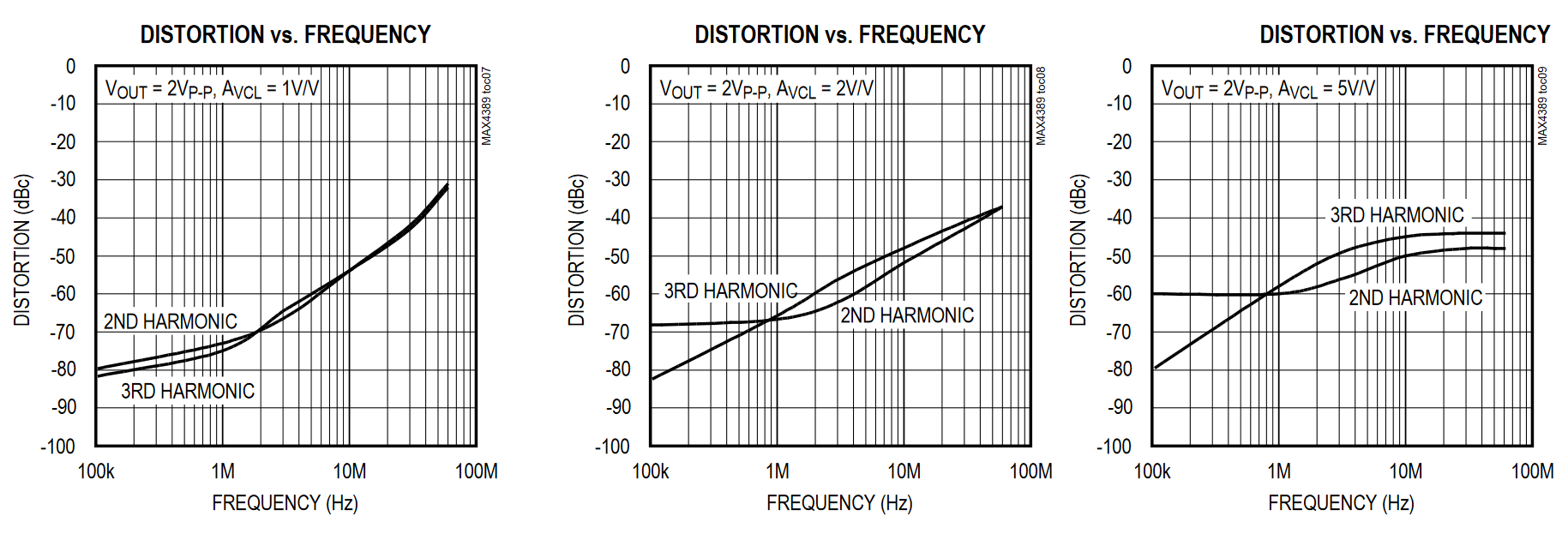

    Давайте обсудим max4392 https://datasheetspdf.com/pdf-file/1...ated/MAX4392/1
    Только на повторитель, похоже. При Ку 2 и 5 вторая гармоника на звуковых частотах вряд ли будет ниже -70 dBc.
    Оптимизация под видео hi-fi. ))

    По умолчанию Re: лучшие операционники класса hi-fi
    Графики начинаются от сотни килогерц, хотите сказать на звуковых частотах не лучше?
    Чем он это заслужил?
    50мА и быстрый.
    Даже если экстраполировать до килогерца прямой линией, то ничего выдающегося не получается. Или вы считаете, что ниже 100 кГц кривая резко вниз может пойти? Open-Loop Gain ниже 5кГц не превышает 70 дБ.
    50мА и быстрый.
    Но питание +/- 5.5 В.
    Согласен, скажем- просто не плохой опер, не хуже 5532
    Единственный минус.
