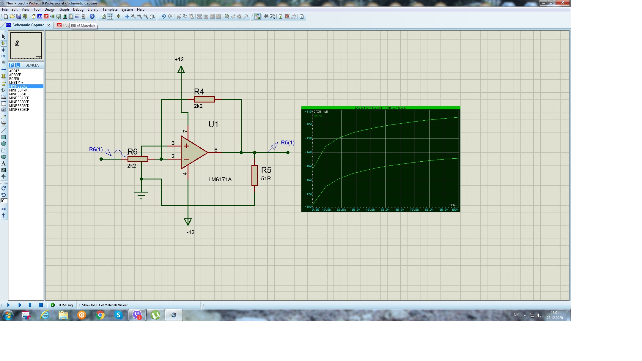

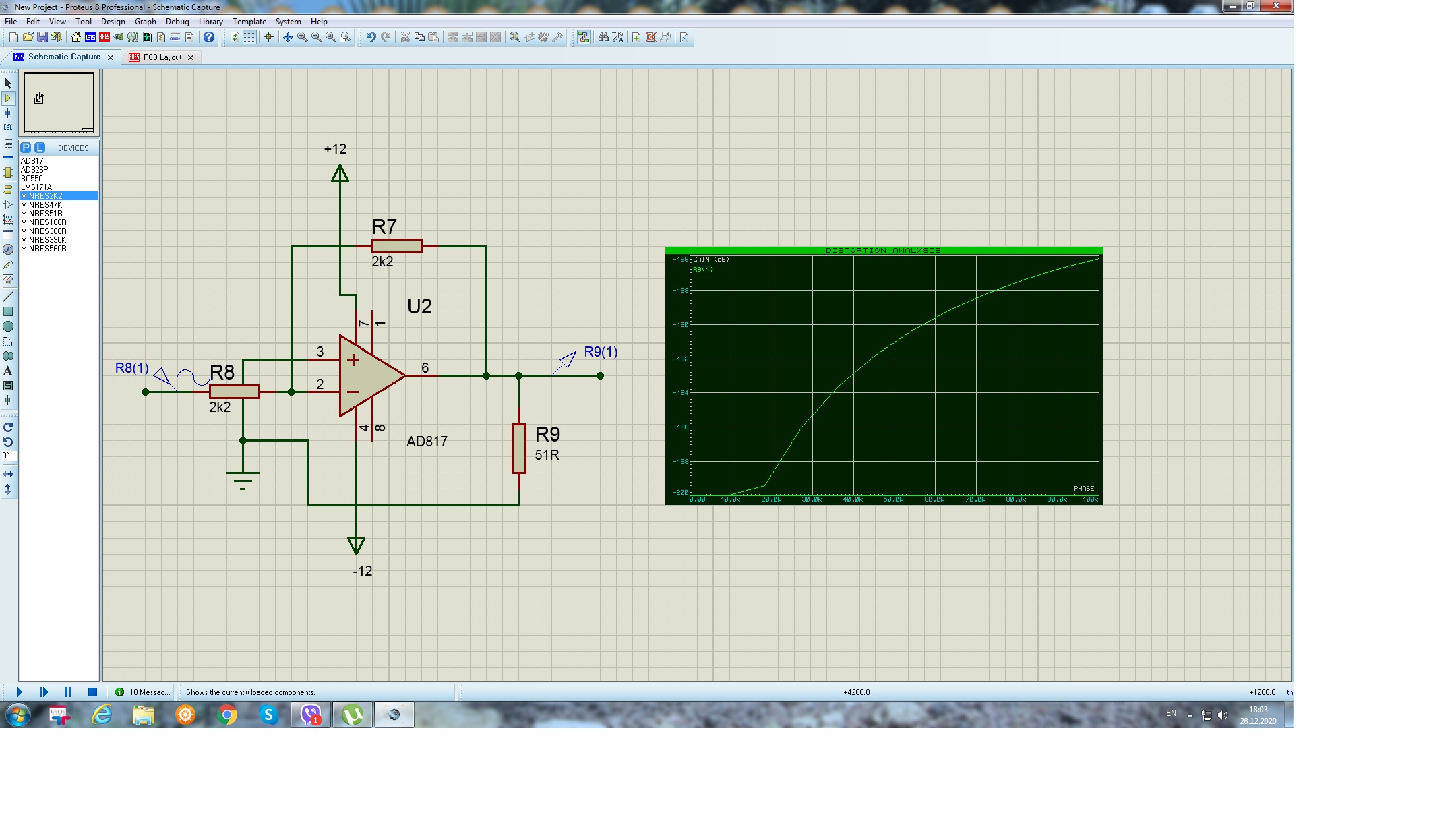

    Тест в абсолютно в одинаковых условиях, амплитуда 6 вольт, но в программе она не влияет.Нажмите на изображение для увеличения.
    И.действительно,зачем макетировать,когда можно симулировать...
    Не так на самом деле, наушники у меня 16 ом, lm6172 на них вообще вата просто нет глубины, ad 826 лучше звучат на них, пока остановился на схеме двух оу с параллельным включением, 2 ad 826 или 2 ad 8397.
    В ЭТОЙ программе, вообще далеко не все влияет.

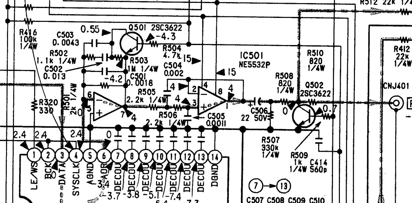

    джентльмены,
    гляньте плз схему
    насколько осмысленна тут замена 5532Р на LM4562/49860 или OPA2132 или LM6172 (тут большие сомнения из-за того что скоростной) ?
    к слову, 5532Р стоят оригинальные, конца 80-х, не китай

    Из этого списка я бы попробовал 4562/49720/49860, хуже точно не станет. OPA2132 - ИМХО, шило на мыло, а успех со скоростными - сильно зависит от платы.

    Meta|_,
    а все-таки между 4562/49720/49860 кроме вольтажа есть разница ?
    тут на вегалабе пишут что одно и то же, а на англоязычных разделяют 4562/49720 и уже отдельно 49860 - или субьективщина ?
    на самом деле 5532Р мне нравится, вся затея скорее из интереса.
    к слову о скоростных - возбуждение как правило на слух ощущается или как повезет ?
    на одной из звуковых (там ставил ад8066) советовали шунтировать питание пленкой - обычно помогает ?
    спасибо
    Если знаете как должно звучать без возбуда, то будет слышно.
