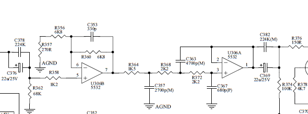

    Хочется вместо 5532-х попробовать opa1656.. Что в этой схеме нужно подкорректировать?

    По умолчанию Re: лучшие операционники класса hi-fi
    Ничего "подкорректировывать" там не надо..
    Хотя разумеется, это ничего не даст, лучше бы избавился от С376 и С369.
    Ставить сюда 1656 лично мне было бы жалко.
    Один конденсатор нужно оставить,только на входе или на выходе так как смещение с цап 2.5 Вольта(однополярное питание). 1656 не жалко..
    Так ведь С378, С382 остаются. Зачем электролиты?
  7. #2487
    36,211
    Не, ну я имел виду убрать все разделительные, просто не стал все перечислять.
    Но ра там однополярное питание, тогда надо.
    Правда все равно непонятно, зачем туда при этом ставить шибко хорошие ОУ, и вобще что это за фильтр?
    Правдя все равно непонятно зачем туда при этом ставить шибко хорошие ОУ, и вобще что это за фильтр?
    У человека просто чешутся руки, это бывает.
    Здесь согласен, 5532 вполне достаточно и проста так подобрать замену как говориться в "Тык" не получалось. Пробовано и других ОУ заведомо лучших. Был ли выигрыш в звуке,был.. но в определённом мизерном участке где то высокие лучше,где то серединка красившей,а в общем совсем не то терял динамику композиций,звук тухнел. Наверно обвязку подбирать надо было для каждого ОУ..но кому это нужно..если производитель порой этого не делает.
    Вот и спросил по 1656 и его обвязку,тем более где то проскакивала здесь инфа что этот опер и в этом месте лучше будет 5532-х.
    Да наверно просто пойду и поставлю их и если кому будет интересно то расскажу сказку на ночь...
    ---------- Сообщение добавлено 18:35 ---------- Предыдущее сообщение было 18:31 ----------
    Одна половинка ОУ работает усилителем напряжения,другая LPF- Саллен
