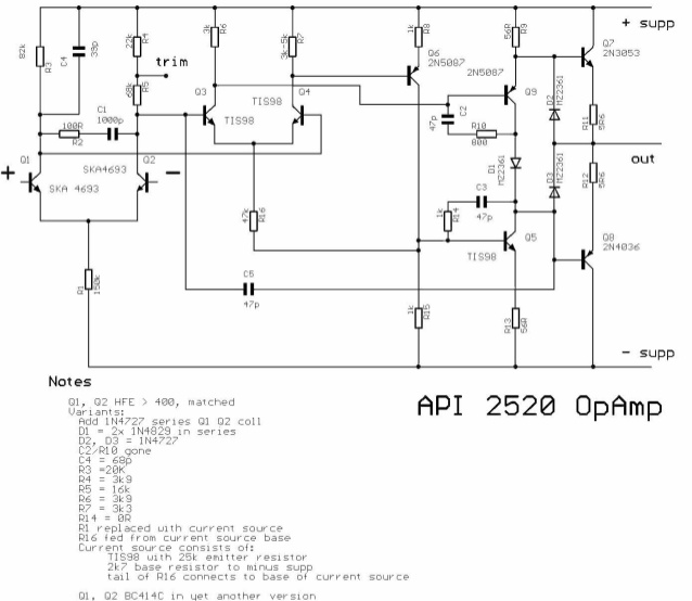

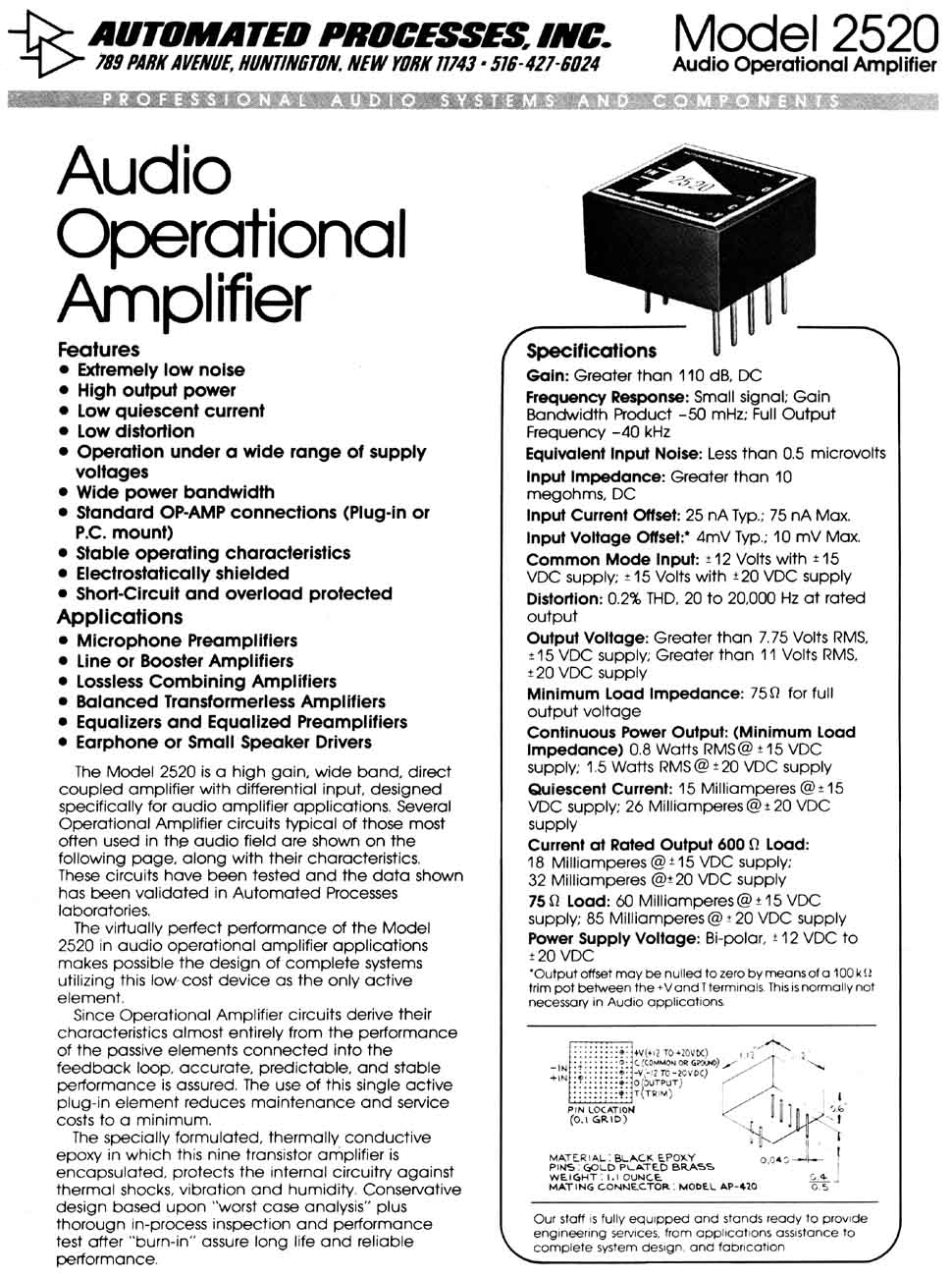

    Есть такая фирма API, так она много лет делает студийные микрофонные усилители на дискретном трехкаскадном ОУ, хорошо звучит.
    Вот схема (за достоверность не ручаюсь, - с инета), может как то прокомментируете?
    А смысл?

    Смысл, я думаю, в понимании преимуществ данного решения.

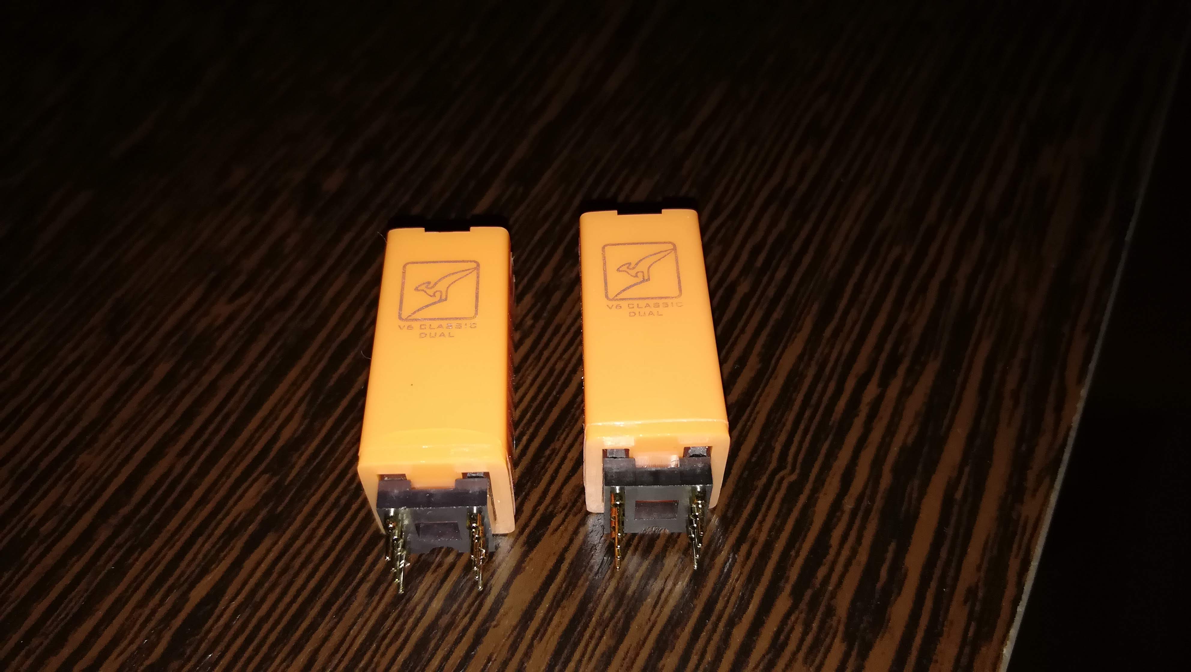

    Послушал, попробовал опера от burson audio в сд проигрывателе(пробовал в суматоре,8610 ни одного шанса им не дала).Не плохо,но как узнал цену,так и не понял,за что просят такие деньги.Нажмите на изображение для увеличения.
