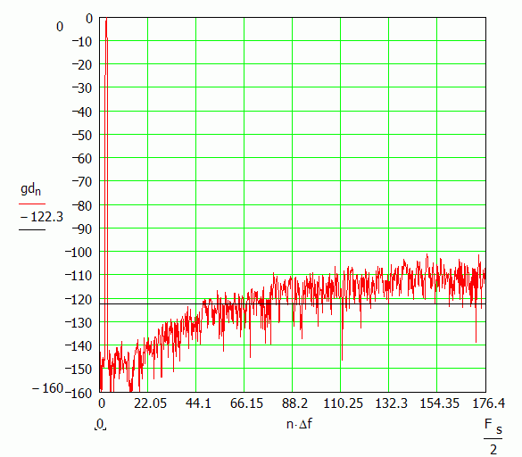

    Продолжаю навешивать всякие рюшечки. Вот например Верилог симуляция
    32 в 16-бит квантайзера с простым нойз-шэйпингом и с 8х-передискретизацией. Хорошо видно, что шум квантования легко проваливается вниз в зв. полосе аж на -24дБ за счет умеренного увеличения на высоких, которые откусываются аналоговым фильтром.
    В этой связи возникает повышеннный интерес к ЦАП типа РСМ58 с точной подстройкой нескольких разрядов. К-во битов ЦАП уже не столь важно, как линейность ПХ. На данном примере на халяву вытащено около 4-х дополнительных разрядов.

  17. #316
    Завсегдатай Аватар для Meta|_
    08.03.2005
    Северная Голландия
    1,989
    По умолчанию Re: Проектируем цифровой фильтр для ЦАП
    Скоро получится многоуровневая дельта-сигма ;)
    Что лучше, ВЧ- или НЧ-шум - это отдельный вопрос. Тут симуляция не поможет, слушать надо.
    ∇·D = ρ
