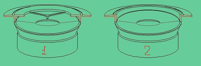

    ну по-простецки так,-
    для начала отрезаем лишнее от держателя ВЧ
    было №1 стало №2
    замазываем силиконом все входные разъемы на обоих ас (изнутри )
    потом заляпываем это дело(весь вч блок) силиконом, на него-же и сажаем нч и вч...
    это програма-минимум...
    а максимум,-замена дохлого сетевого тр-ра+запихивание во внутря синтепона...
    большего эти ящички не стоят.

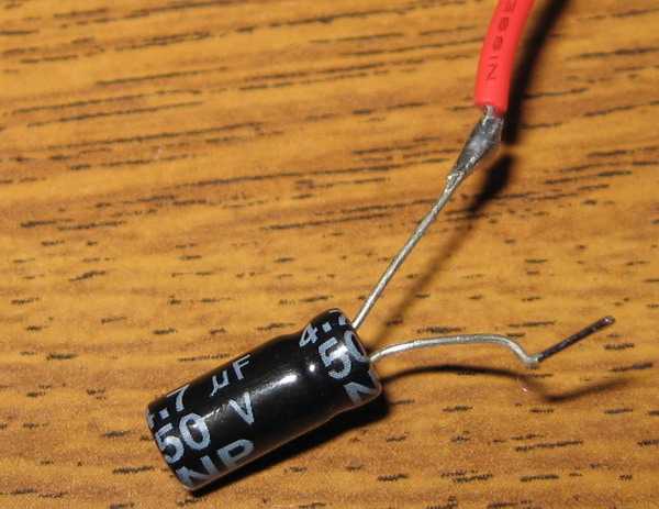

    Цитата Сообщение от h0st_fx
    интересует фильтр для имеющихся в этой акустике динамиков, подскажите...
    я скажу что я "влепил" (из того,что было от АС Fisher M21),-нч-посл L=1,5mH паралл C=15мкф, вч-посл С=4,7мкф кондеры-"старые" nichicon BP-P ...субъективно стало гораздо лучше...

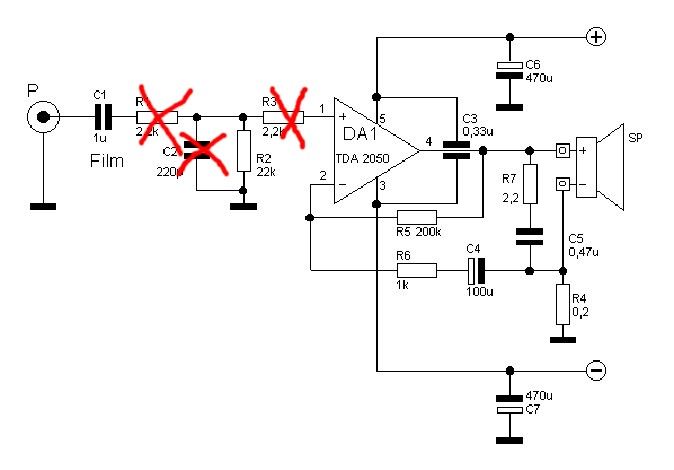

  15. Новичок Аватар для mr.red
    18.10.2008
    г. Прокопьевск, Кемеровская область
    По умолчанию Re: доработка Sven SPS-611, возможна ли?
    ... буквально сегодня переделал данную АС ...
    Переделал ВЧ, т.е. выкусил (в буквальном смысле) и доработал напильником всё лишнее в пластике, что-бы не мешало распростронению тех самых ВЧ состовляющих и поменял "злополучный" электролит на ... естественно не электролит, но с ёмкостью в 3,2 "микрофферофф" (1+2,2)
    Перепаял усилок по схеме всем изветного Линкора, немного изменив (упростил) входной фильтр, почти по даташиту и увеличил теплоотвод.
    ... звук изменился до неузнаваемости ...
    Не скажу что-б "hi-end" ... но тем не менее слушать музыку уже можно.
    Осталось поработать с корусом, хотелось-бы вынуть усилок в отдельную коробку и, заполнить "нутря" поглотителем.
