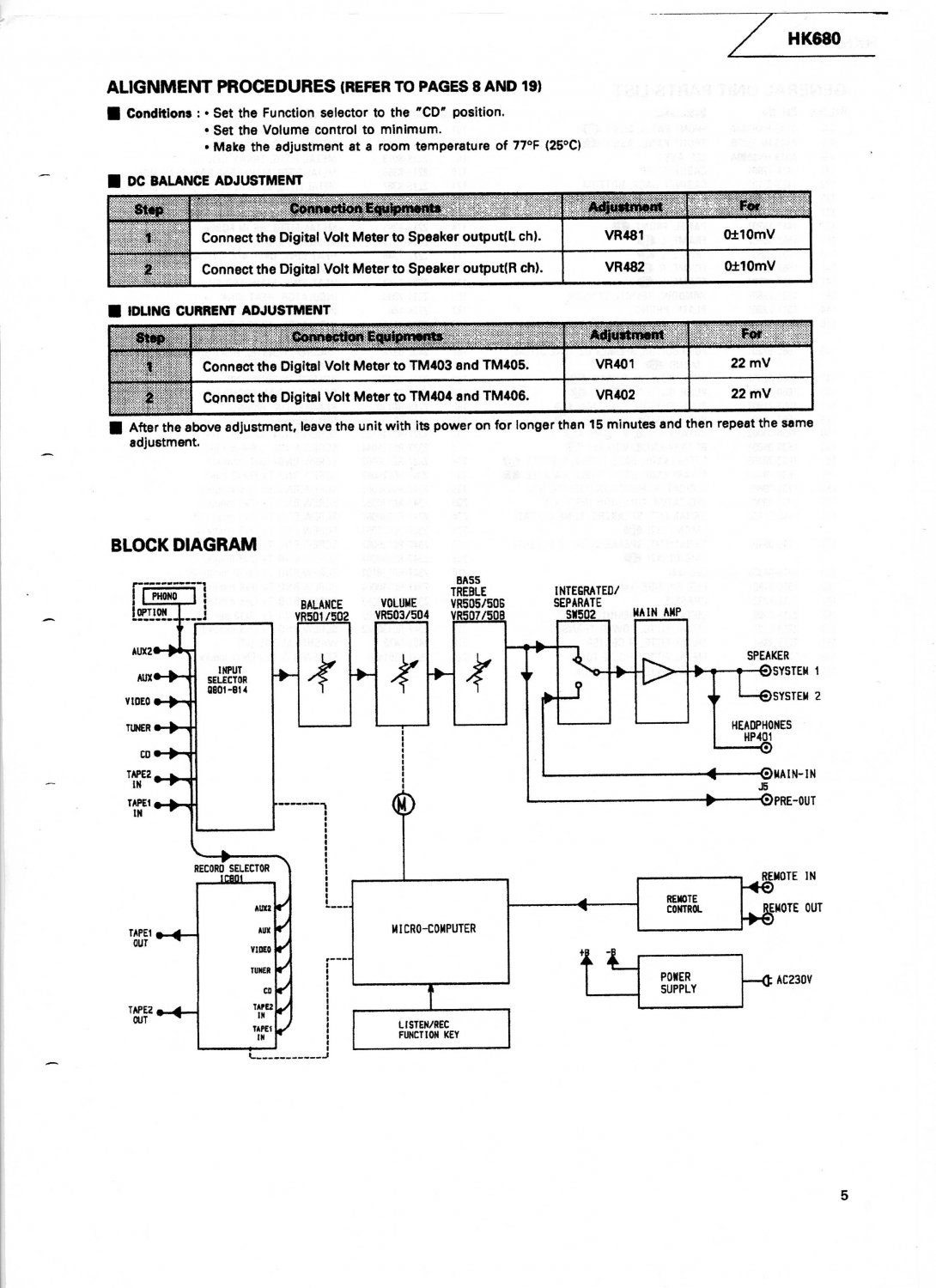

    Скажите как этот усилитель по звуку и стоит и можно ли его улучшить.

    По схеме вроде неплохо. Только две петли ООС зачем то. Можно увеличить ток покоя да заменить на входе электролит на пленку.

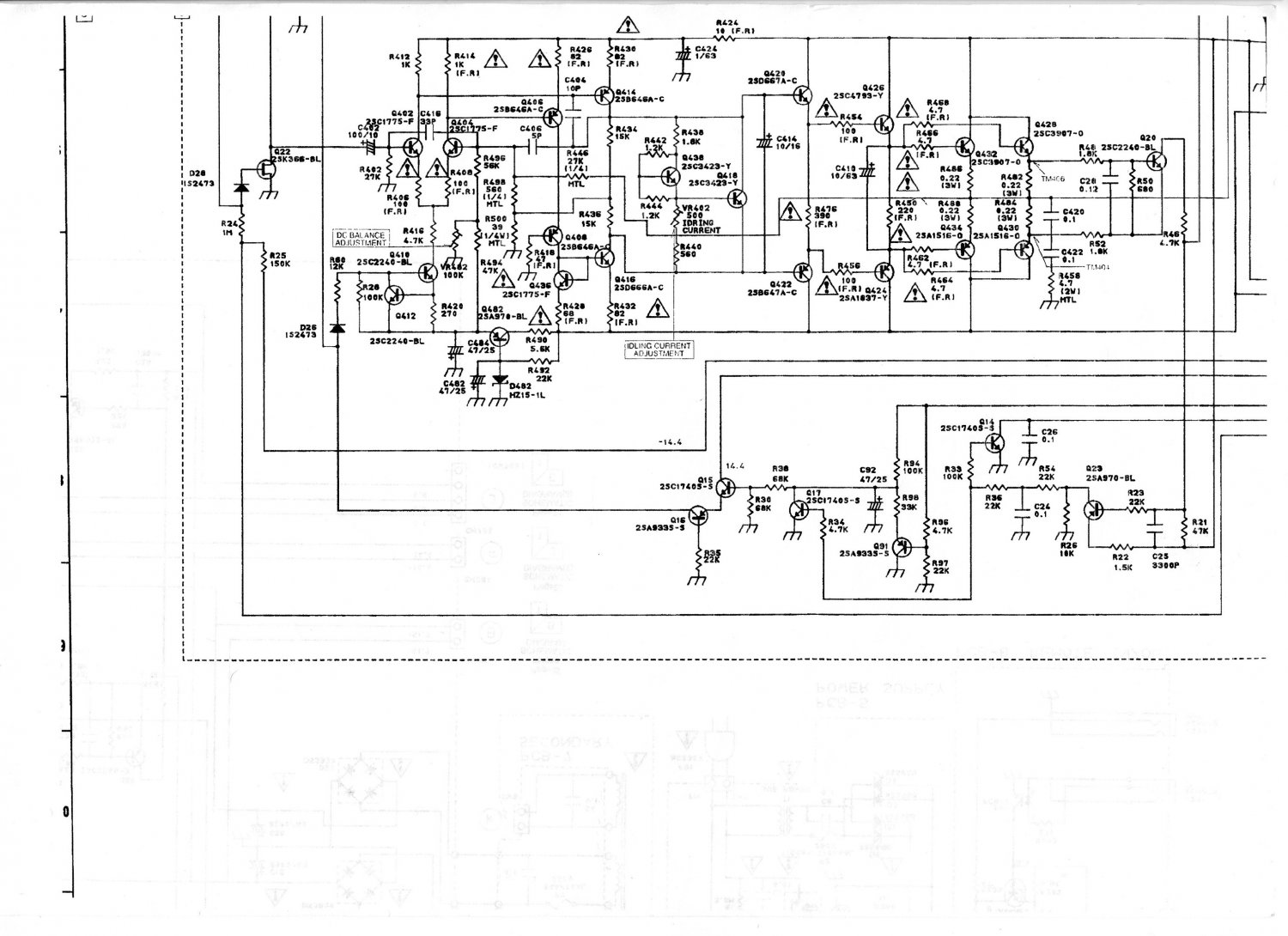

    Плёку я поставил и поменял выходники на 2sa1943/2sc5200 они мне понравились больше.Ешё есть вопрос по с414,с410 их на что поменять,какой выставить ток покоя и что посоветуете по блоку питания.
    Не вижу смысла. Но для успокоения- заменить на пленку 1мкФ.
    Не знаю какой там радиатор, но не менее 100 мА на каждую пару.
    Как всегда- зашунтировать "мощные банки" пленкой 0.47-1мкФ.
    Если позволяют радиаторы, то увеличить токи покоя выходной тройки до 10мА; 50мА; 200мА соответственно.
