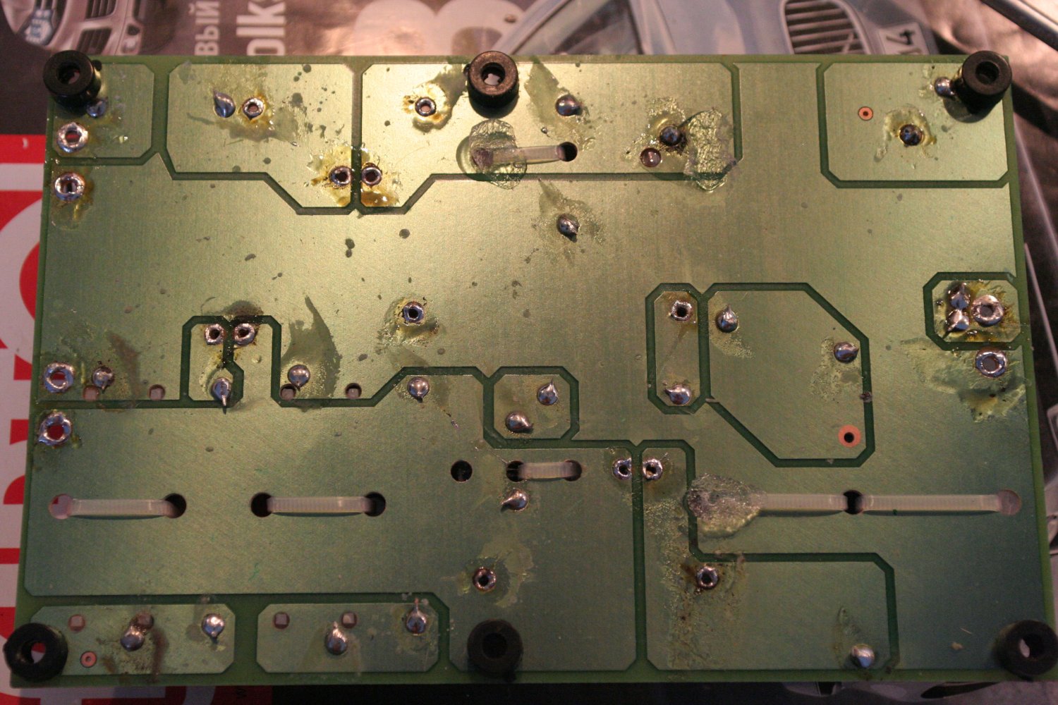

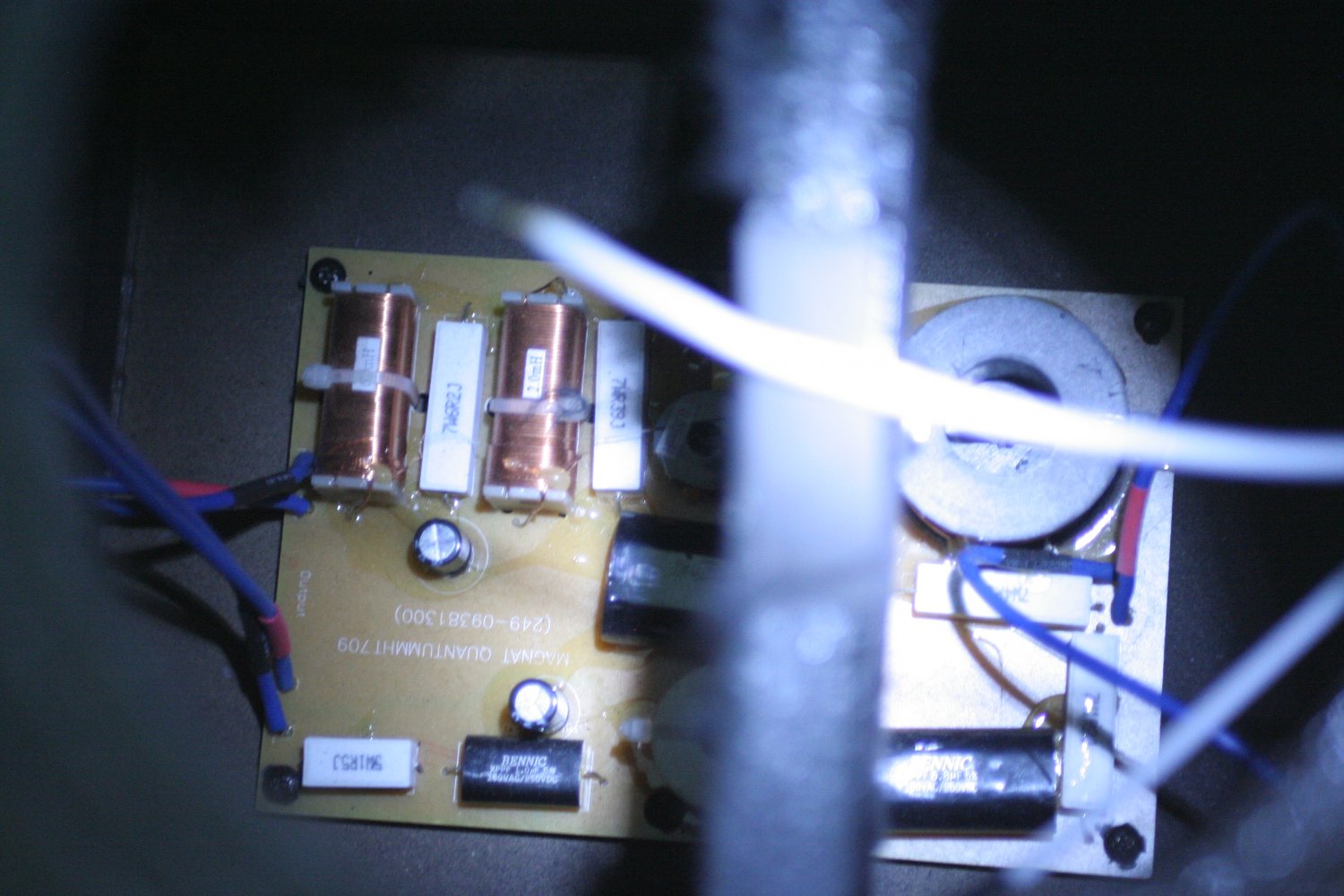

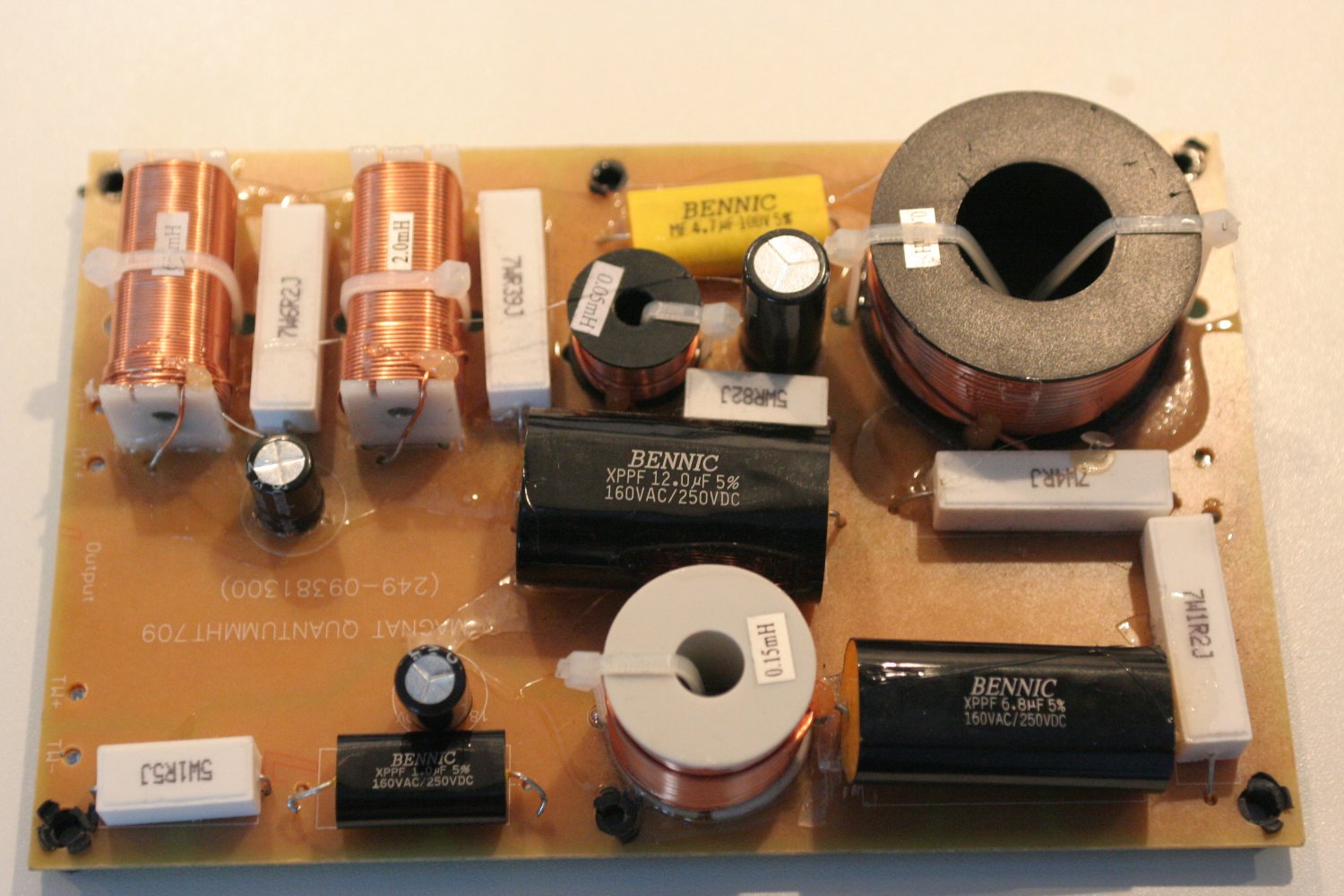

    Прилагаю картинки фильтра ВЧ-СЧ, который стоит в таких колонках.

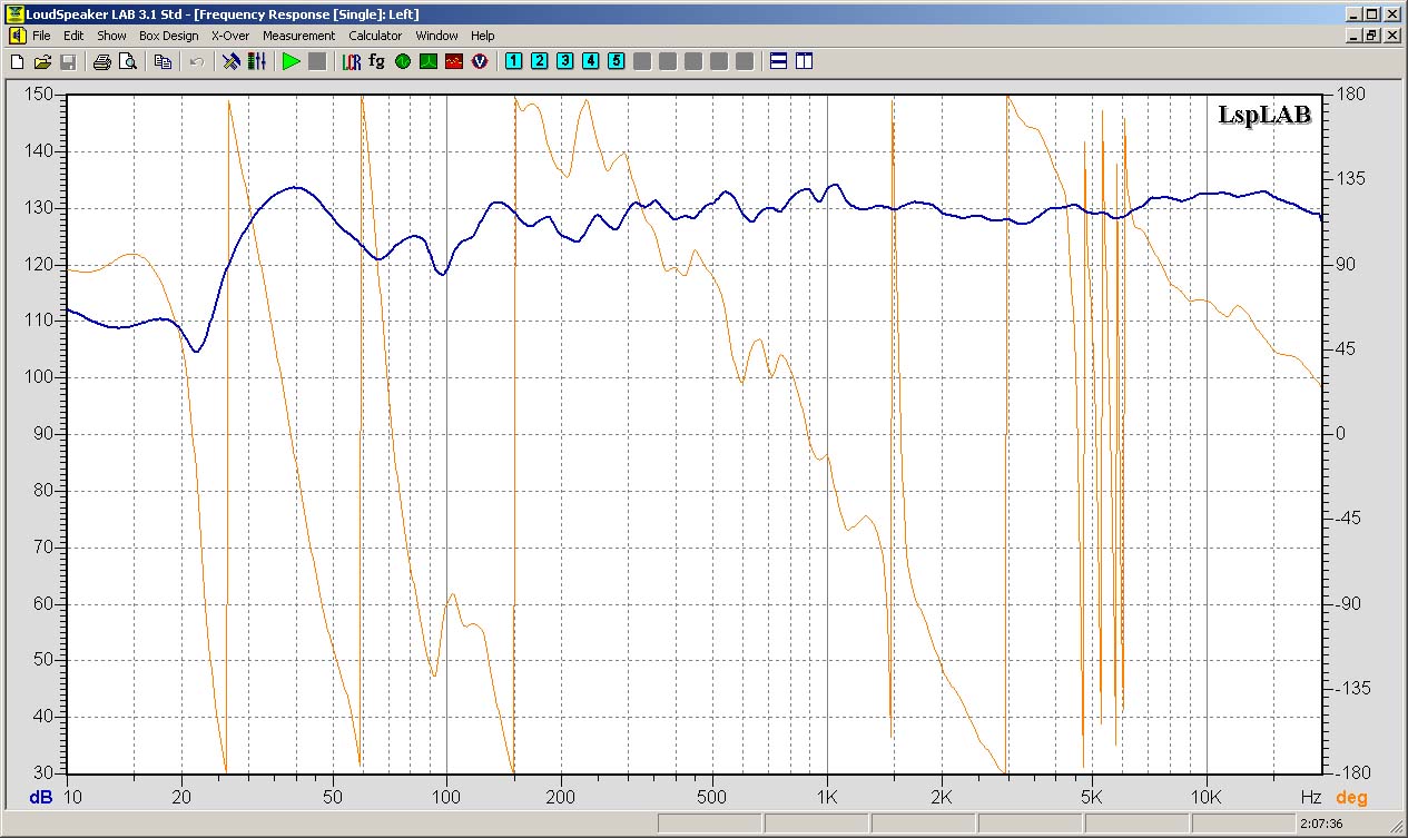

    Причиной "вскрытия" было желание товарища что-то улучшить, т.к. средние его слегка раздражали.
    Произвели обмер - никакого криминала не выявлено, стандартная картина: немного опущена верхняя середина 2...6К.
    Вскрытие показало следующее:
    - внутренняя разводка - обычные медные провода, ничего выдающегося
    - корпус внутри с перегородками, достаточно добротно сделан, войлок к стенкам не приклеен, как-то криво лежал.
    - фильтры: производство явно не немецкое, сборка кроссоверов скорее там же где делают конденсаторы Bennic, которые там стоят
    - налицо явная экономия: парраллельно стоят 68uF(электролит)+4.7uF(плёнка); 18uF(электролит)+1uF(плёнка).
    - до басового кроссовера не добраться - он ровно за хитросклееенным внутри корпуса фазоинвртером (ломать не хотелось, хозяин сказал, что его басы устраивают)
    - обмер колонок с LSPLab показал небольшое различие между колонками.

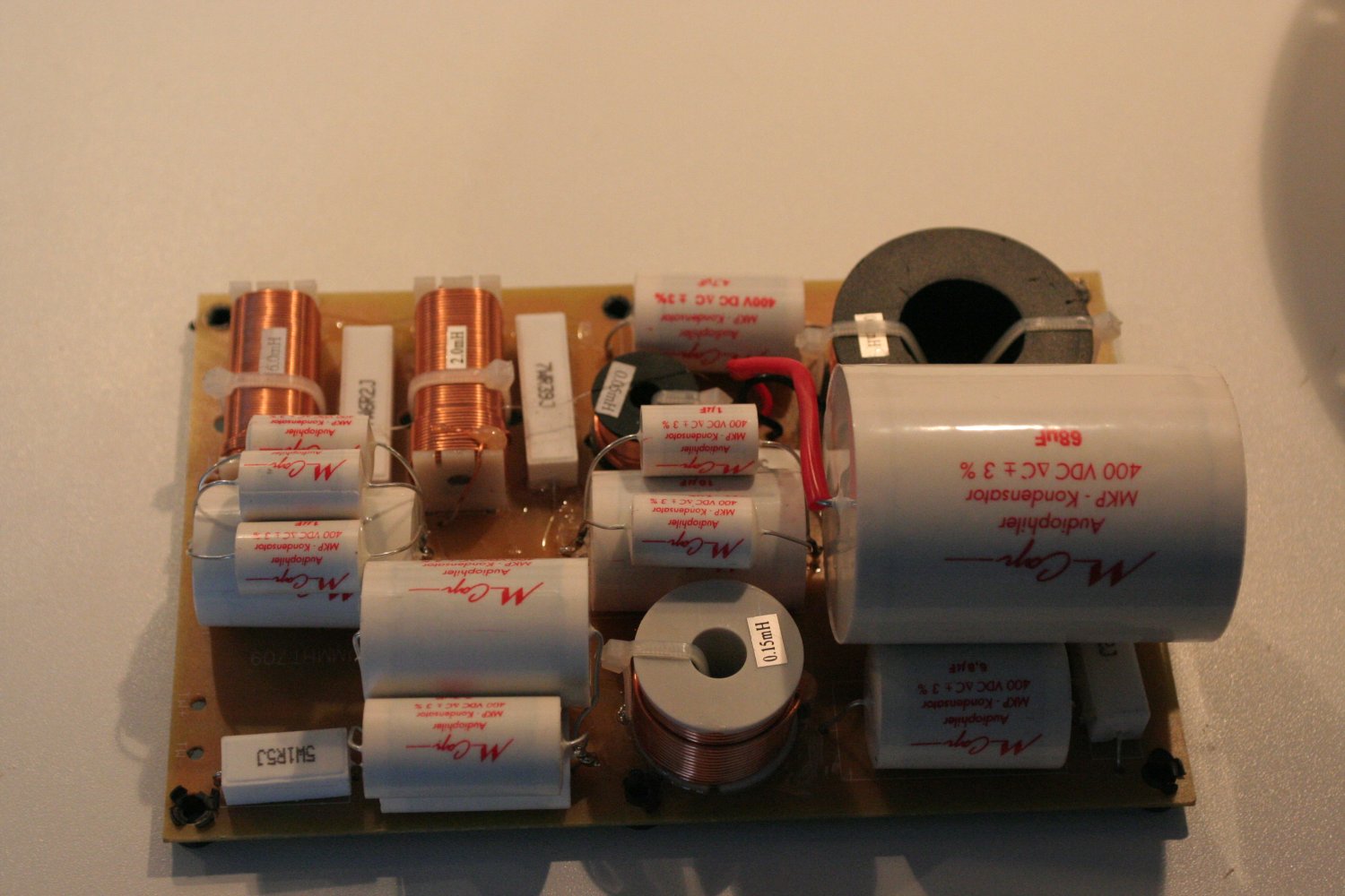

    Все конденсаторы были заменены на Mundorf MCap 400 с сохранением номиналов сначала в одной колонке. На первых минутах после сборки хозяин слегка расстроился - типа разницы не слышит, а конденсаторов "закопали" на приличную сумму. День прогрева, и она заиграла!
    Ушел некоторый неприятный окрас СЧ, который и не нравился в оригинале, появилось больше деталей. Переделали второй кросс, прогрев его - результат превзошел ожидания, владелец в восторге.
    Сцена - объемнее, сч-вч - ушли раздражающие оттенки, музыка играет сама по себе, а не их колонок. Товарищь сразу заметил, что теперь колонки можно слушать на бОльшей громкости и это не давит на ухо.
    Промерили LSPLab - все общая картина осталась прежней, но колонки стали более одинаковыми.
    Времени заняло - неспешно ковыряясь и потом прослущивая разные диски около 8 часов, первую около 4.5 часа пошло, на вторую меньше.
    Картинки внутренностей прилагаю, надеюсь, кому-нибудь будет польза.
    Остались 2 вопроса - найти схему кроссовера и убрать следы детских лапок с аллюминиевых динамиков.
    если есть идеи - пишите сюда:

    На ачх имеем пологий горб на килогерце, окрас будет обязательно, прикрикивать будет , а если к лампачу подключить- горб вылезет ещё больше.
    Была колонка Аудио-ПРо Блэк Даймонд, с подобной фишкой, после коррекции фильтров кричалка ушла и колонка запела как нужно. До этого с транзюком ещё как-то можно было слушать , а с ламповым унчем начинала кричать.
    Очень похожая картина в данном случае.

    Ну не такой он и большой этот горб. Присутствовал как до внесения изменений, так и после. Номиналы конденсаторов остались прежние, фильтр не корректировался, но колонки запели по-другому совсем.

    Да как сказать, небольшой... Дб 4-5 то есть? Это очень даже заметно.
    Раз уж разорились на мкапы, резюки смените до кучи на MOX, это копейки.
    Да и катушки, наверное, стоит использовать на воздухе. Только активное сопротивление нужно учесть.

    Сглаживание стоит 1/6 октавы, комната для измерений - не идеальна, пики в районе 540Гц и 850..1000Гц более похожи на отражения в комнате. Если нормализовать график относительно 2000Гц, и не брать в зачет 2 этих всплеска, то от 300Гц все в пределах +-3дБ. Измерения сняты исключительно для контроля "до" и "после".
    Насчет резисторов я думал, но не надумал. Там некоторые номиналы такие, которых у меня просто не было - 6.2 Ом, 4.0 Ом - делать составные места уже особо не было, да и мощность - 7W: MUndorf-овские 10W они длинее, не воткнуть.
    Катушки там тоже нестандартных номиналов: 6mH, 0.62mH, 0.05mH - особо не развернешься, да и размер у 6mH на воздушном сердечнике не малый.
    Так что резисторы и катушки - пришлось пойти на компромис.
