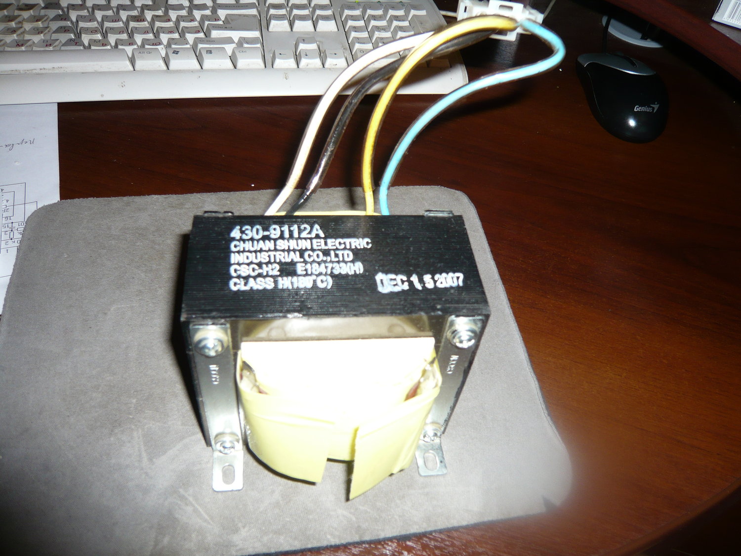

    Трансформатор вытащил из сдохшего бесперебойника, списанного на прошлой работе. У него вторичная обмотка 12 В намотана в три провода (можно соединить последовательно и получить обмотку напряжением 36 В). Хочу применить 2 таких трансформатора для питания усилителя мощности. Не могу вспомнить модель того бесперебойника. Почему-то кажется, что это был UPS 750VA Smart APC <SUA750I> http://www.nix.ru/autocatalog/apc/75...USB_31705.html. Но, если мне память не изменяет, в таком бесперебойнике установлены 2 последовательно соединенные аккумулятора, тогда вторичная обмотка должна быть на напряжение 24 В. Подскажите в каком бесперебойнике должен быть установлен такой трансформатор? Буду искать второй такой.

    Зачем непременно такой же? Ориентируйтесь на бесперебойник такой же примерно мощности. Лишь бы внутри был НЧ-трансформатор (он не у всех моделей).

    Хотелось бы именно такой трансформатор, чтобы собрать блок питания с одинаковыми по мощности обмотками, да и понравилась первичная обмотка с несколькими отводами. Поищу по сервисным центрам АРС.

    Убедитесь, что трансформатор рассчитан на непрерывную работу. То есть, работал в ИБП с функицей автоматической регулировки напряжения (похоже на то, если есть отводы от обмотки 220В). В противном случае трансформатор рассчитан на кратковременный режим работы (время разряда батареи) и имеет большую индукцию в сердечнике, большую плотность тока в обмотках.
    Если короче - не греется ли трансформатор на холостом ходу при включении в сеть на долгое время? Не гудит ли? Если нет - всё в порядке - хороший трансформатор.

    Nikolay_Po, трансформатор из серьезного бесперебойника, расчитан на долговременный режим. На холостом ходу не греется и не гудит, под нагрузкой не пробовал.
