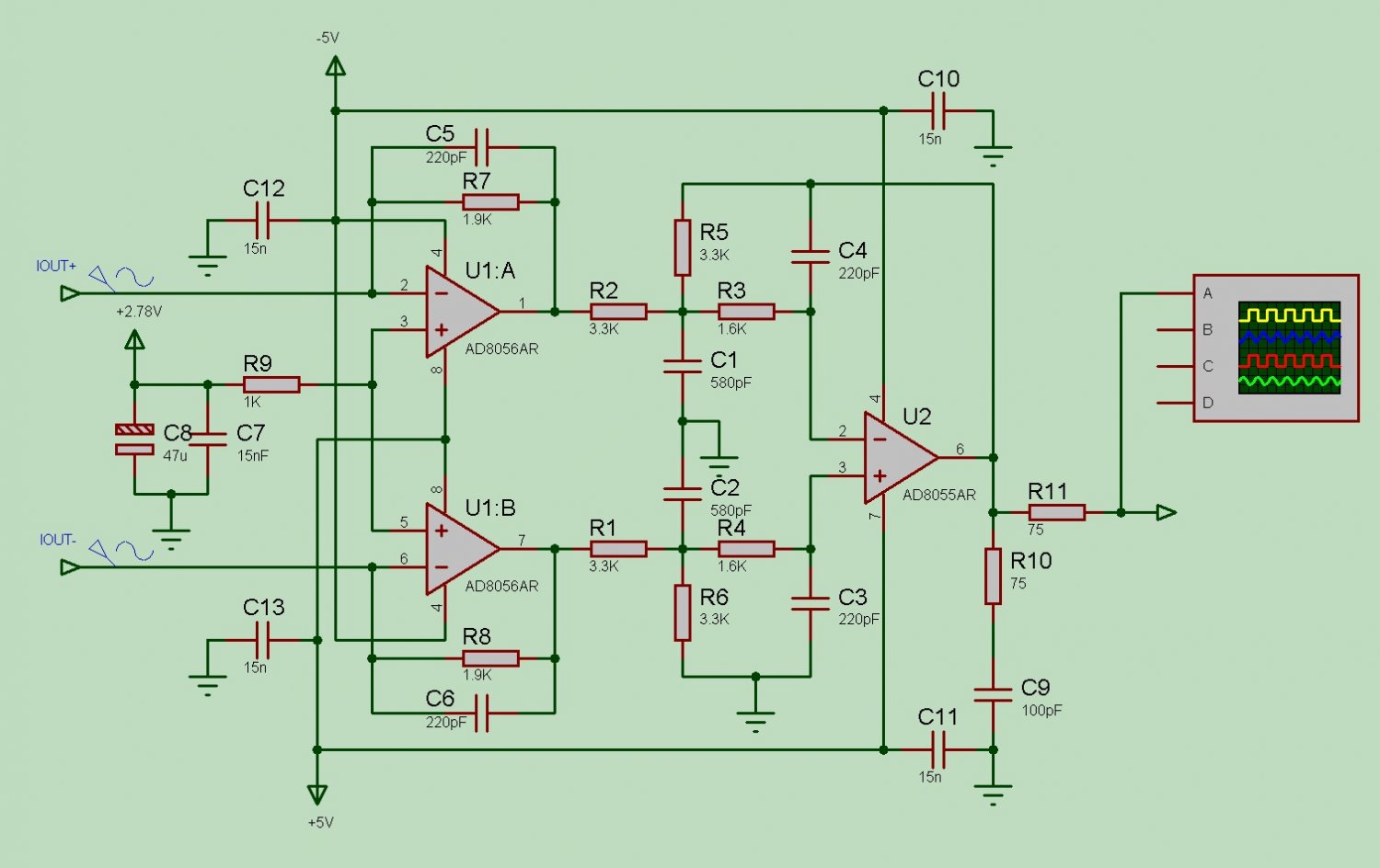

Многие ОУ не любят емкостной нагрузки. У Вас в схеме (с учетом емкости 1853) на выход ОУ в i-v подцеплено 26 пФ на землю. Посмотрите в датащит, даже при неинвертирующем включении с Ку = 2 выход такого ОУ нужно отделять от емкости нагрузки, если эта емкость больше чем 10пФ...
Ну это не считая таких забывных вещей как банальная нехватка напряжения питания, чтобы отработать всю амплитуду сигнала (нужно учитывать еще и постоянный выходной ток модуляторов).
И не замечая, что частота среза не 30 кГц, а явно больше сотни.
Читайте датащиты, а еще лучше посмотрите/поанализируйте вначале опробованые варианты.
