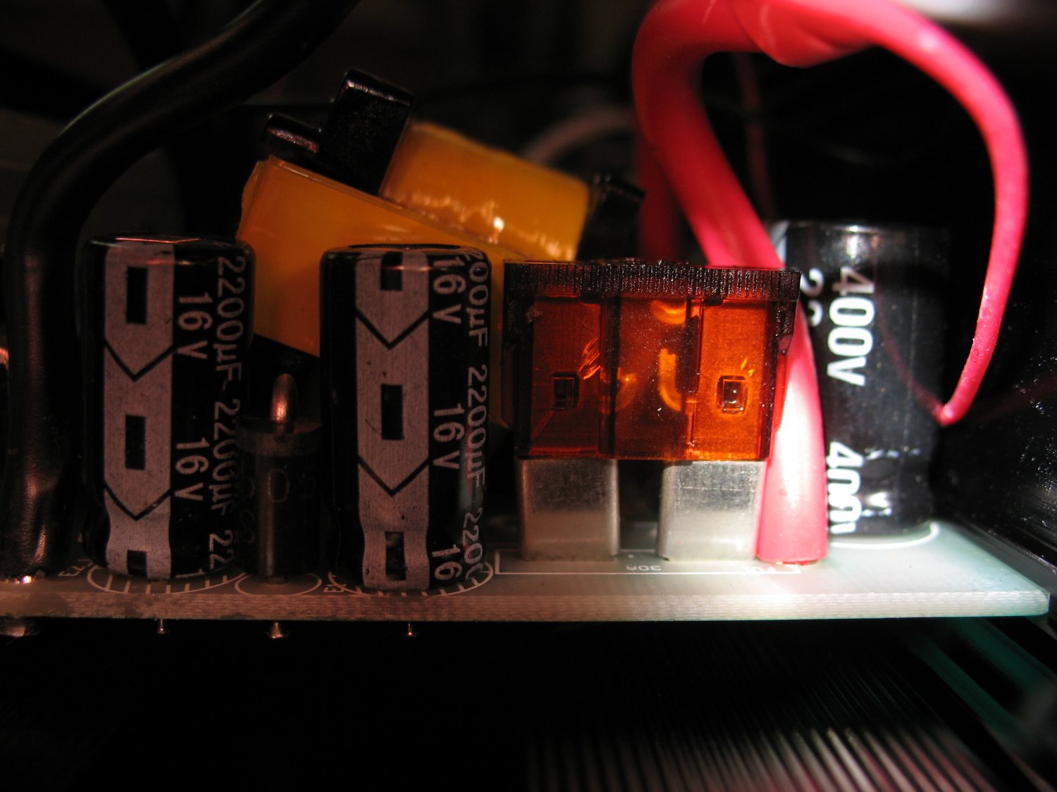

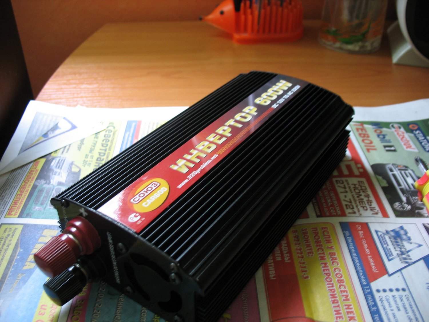

    Вопрос [UPD3] Преобразователь 12-220. Замена полевиков и смд PNP и все работает.
    UPD 2011
    Сдох преобразователь. Внутри есть защита, но её не хватило.
    Сдохли полевики в нижней стороне и в верхней, но не все.
    Сдох один транзистор после 494 контроллера
    Впаял BC807 полет нормальный.
    Преобразователь простой до ужаса, но ничего лишнего (кроме полевиков) пока не горело.
    UPD_old
    В преобразователе сдохли три irf3205 и одна irf740 все остальное осталось рабочее.
    494 дергает полевики управляя смд-транзисторами.
    ниже 10.8 вольт не работает, защиты по току так и не нашел, наверное стоит только со стороны полевиков irf740, защита по перегреву со стороны irf3205

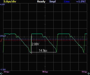

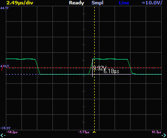

    По умолчанию Re: [UPD2] Преобразователь 12-220. чем заменить смд транзисторы и кто виноват в потере прямоугольник
    Посмотрел что идет на затворы. Как и ожидал, на то плечо, где дохнут полевики нет прямоугольника. Поэтому вопрос к умным:
    1 Только ли транизстор, дергающий ключи виноват или что-то ещё смотреть?
    Рядом с ним ничего нет, только диоды и конденсаторы, дорожки идут сразу с tl494
    Фото прилагаю. Прямоугольник на 8 и 9 ноге одинаковые почти. После транзисторов один плохой, полевики тупо не закрывались
    2 и второй вопрос: может поставить транзисторы вместо смд в корпусе ТО? Или это не повлияет на живучесть?
