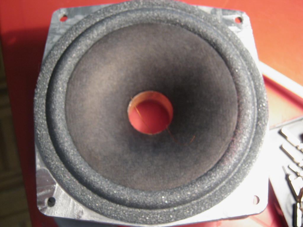

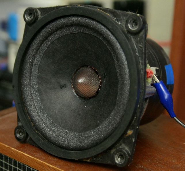

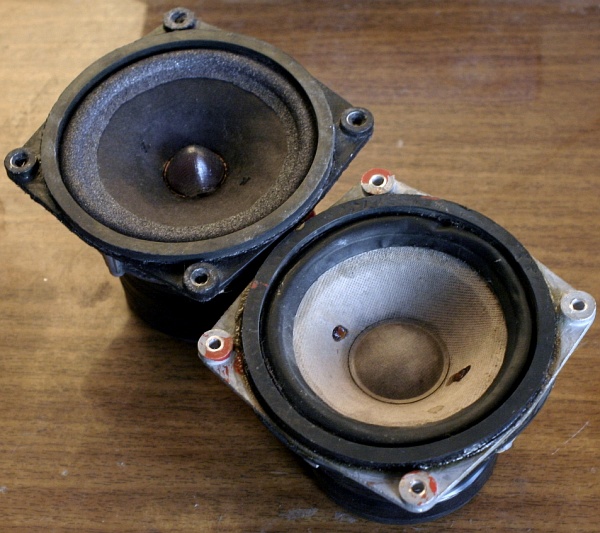

    Итого, неопределённый пункт - выбор СЧ.
    Можно, конечно, вставить и эти "страшилки", они, вроде бы, вполне впишутся, но а. безусловно надо гриль, б. конструкция будет совершенно не повторяемая Может быть, лучше оставить их для какого-то некрофильского проекта.
    Из АСА, после курения щитов - MP1314.8 (по АЧХ, SPL).

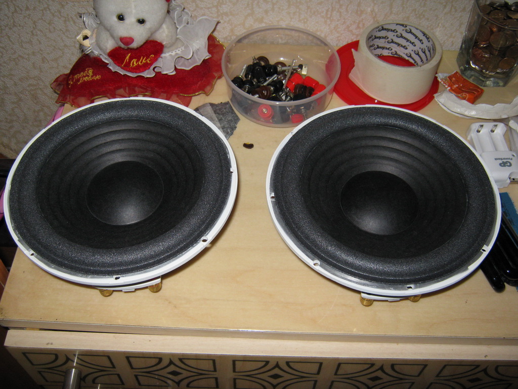

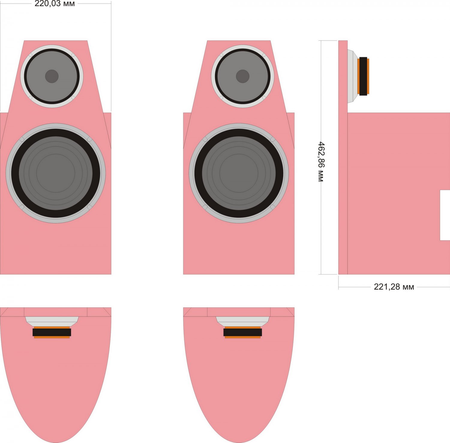

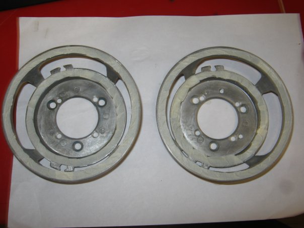

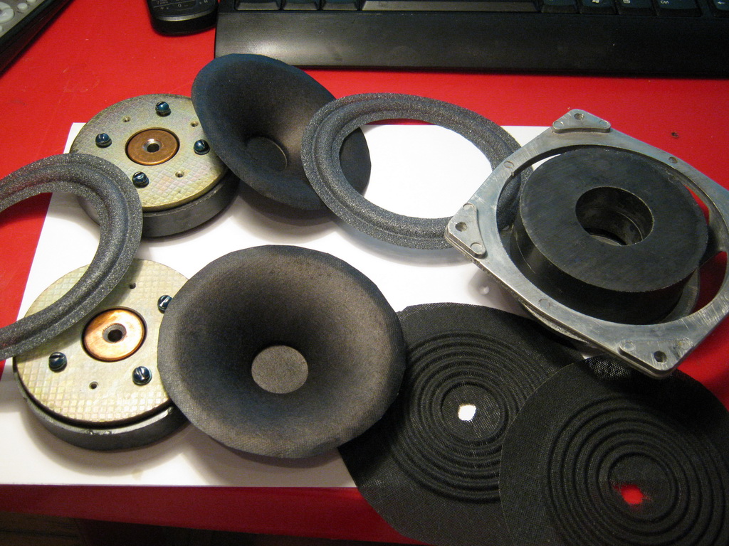

    у меня похожий проект сейчас есть, пока немного затормозился по причине сильной занятости, но может и Вам понравится, вот фото.
    П.С. раздел планируется 200-300Гц, СЧ-ВЧ на цепях от 10ГДВ-2 с доп. магнитом. на втором фото рамы 5"(решил все облагородить)
    8" НЧ уже готовы(25ГД-26 рамы и цепи, подвижка AIE), греются на музыкальном сигнале в 9л ЗЯ.

    Это не очень похожий, т.к. двухполоска с ШП. Кстати, соменения берут, что сошьётся на 200-300 Гц, бафл очень маленький и верхний ШП будет "заваливаться" выше. Кроме того, имеет смысл посильнее подавить ширику его резонансную частоту фильтром. Скорее надо рассчитывать на 800-1000 Гц (что, кстати, для двухполоски лучше - не надо "рубить" по диапазону фундаментальных частот голоса). 200 Гц делают в дешёвых системах с сабвуфером, потому что ниже не тянут дешёвые сателлиты, а выше будет слишком сильная локализация у саба. Ну и баффл ИМХО стоит сделать побольше и с боковыми стенками.
    У меня есть аналогичная идейка, на низ 8" НЧ с глубокой коррекцией, на верх 8" же 4ГД-35 в ИТУН (выжимает честные 20 КГц, причём получше иных твитеров), плюс супертвитер назад и вверх. Но сейчас хочу сделать "классическую трёхполоску".

    еще конечно экспериментировать надо, ширик валится рановато, согласен. Похоже выше 500Гц будет оптимальнее.

    А каким тех. методом планируются гнутые стенки вашей АС ?

    извиняюсь за офф, тема не моя, но отвечу на вопрос: изогнутые стенки буду делать либо наборными из реек с последующей доводкой шпаклевкой, либо 5мм ДВП в несколько слоев.
    по поводу раздела - я планирую биампинг. Вчера подключил СЧ-ВЧ вторым порядком через пассивный фильтр на 630Гц, довольно неплохо, баффл сам динамик без панели. С первым порядком много НЧ составляющих, прорисовка на СЧ значительно ухудшается, ВЧ душатся.

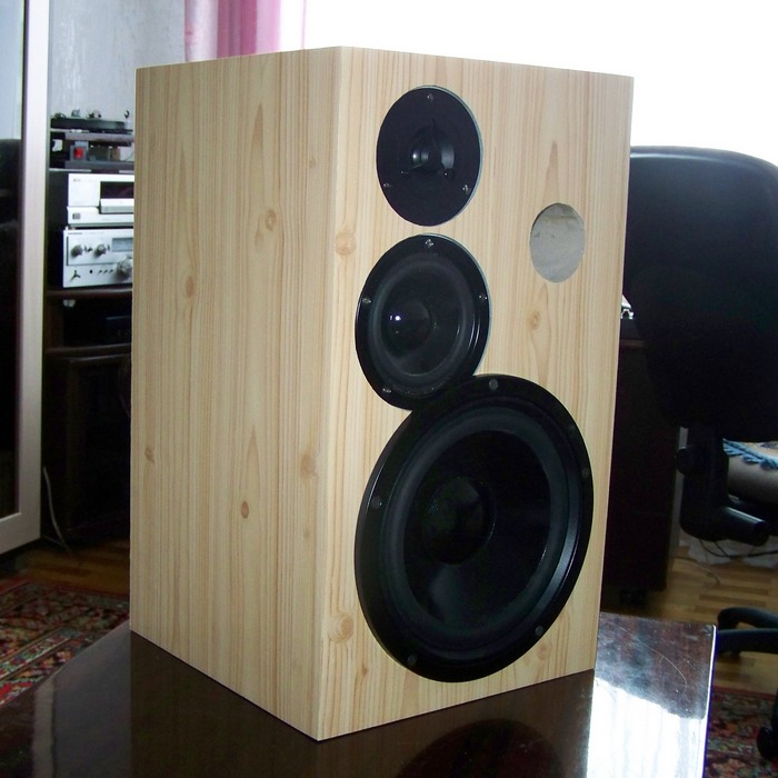

    Мне кажется, в условии задачи что-то лишнее. "Настольная" трехполоска с НЧ 8" получается великовата, особенно для объемов 20 литров. Добавь сюда вытесняемые объемы (труба ФИ (если делать ФИ), собственно НЧ головка, камера для СЧ с прочными стенками, распорки-перегородки), добавь толщину стенок - получается уже немало. Разве что малогабаритный ЗЯ с корректором.
    ВОт для примера мои трехполоски на Визатонах (НЧ 8 дюймов) - внутренний 23 литра, вроде не так и много - а на стол явно не поставить https://forum.vegalab.ru/attachment....8&d=1275386355
