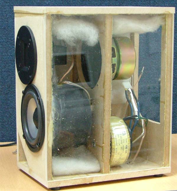

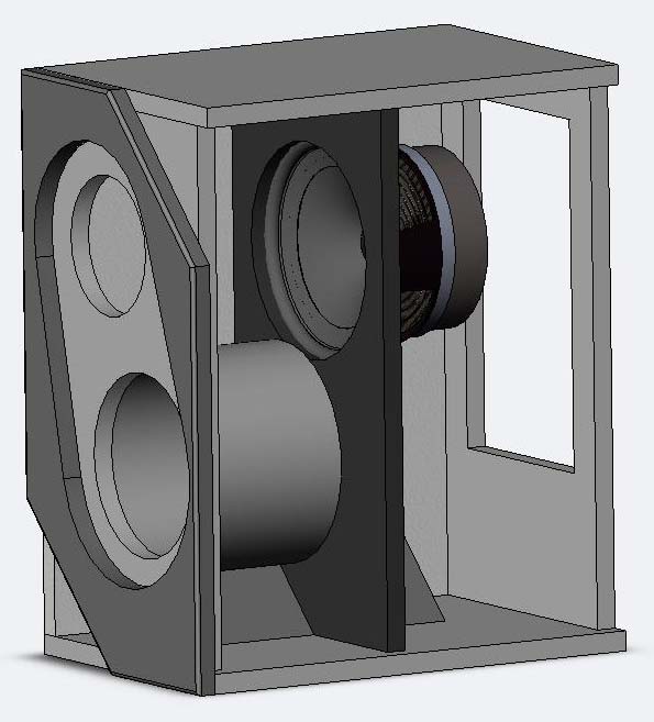

    Настольный монстр
    262х550х262 мм, НЧ Асалаб В2006.4 сдвоенный изобарически в ФИ 17л, СЧ Асалаб МР1314.8П в ЗЯ 2,5 л, ВЧ Асалаб Т261.8
    Разделы 250 Гц (II порядок) и 4500 Гц (I порядок). По симулятору 40 Гц по 0 Дб, чуйка в районе 88 Дб.
    Как проектик?))

    Круто, очень интересная компоновка!
    Может быть, имеет смысл сделать прямую переднюю панель, ведь на столе СЧ-ВЧ итак будут на уровне ушей?
    СЧ в боксе симулировали, какая у него там резонансная будет?

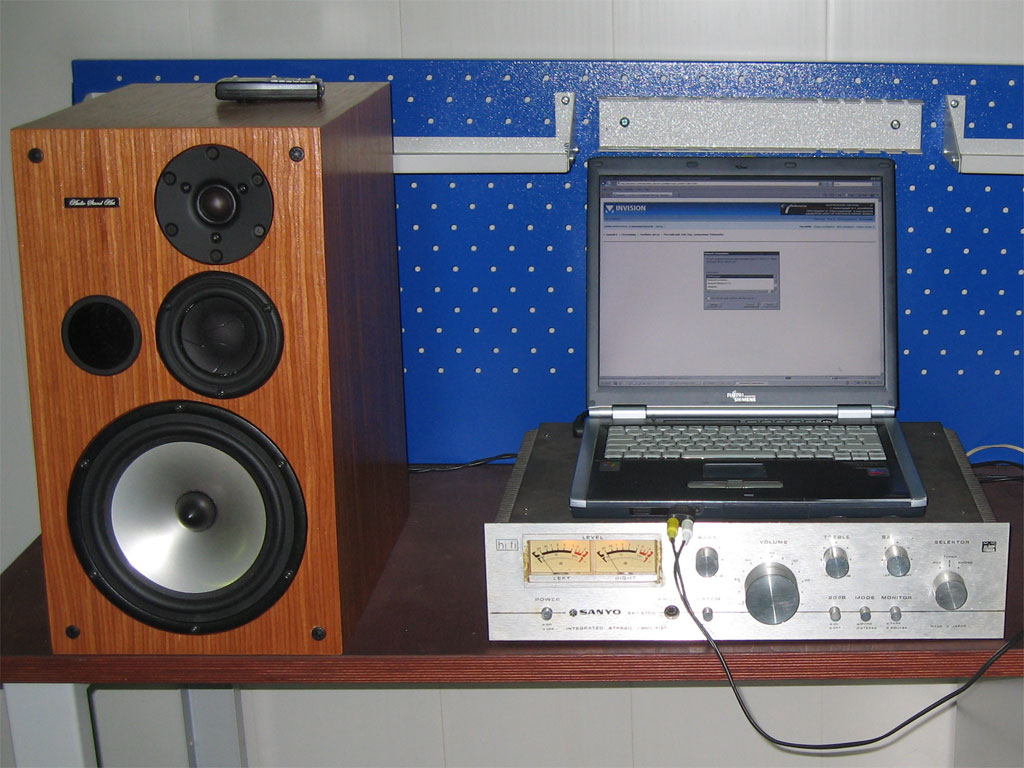

    По умолчанию Re: Настольная трёхполоска на недорогих динамиках (8 НЧ, ВЧ-10ГИ?)
    Не совсем бюджетный вариант, но тоже большой полочник высота 48 см. Вуфер СИС Н1208 - практически единственное, что можно было подобрать для 26 литров ФИ

    Настольный монстр
    Как проектик?))
    Симпатично. Только непонятно как басовики вставлять. И пищалку я бы поставил прямо над СЧ. В этом случае расстояния от пищалки до краёв ящика получаются более разными и АЧХ должна быть поровнее.
    Завсегдатай Аватар для Nitro
    02.11.2006
    г.Ростов-на-Дону
    2,848
    Панель дна делается съёмной. ВЧ вообще можно поставить и на феррите и чуток побогаче.

    Юрий-Dos,
    Басовики не провиснут?

    Dima Shinberg,
    Nitro,
    Iliya20,
    TheLivingOne,
    Это просто идея, макет. По мотивам Журенкова на динамиках АСА лаб. Мощный полочник, когда некуда ставить напольник (как у меня). Идею прорисовать и в симуляторе прикинуть 10 минут, а если решится подобное делать...
