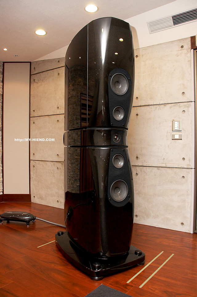

    Наконец и монтана сделала наборный корпус с множеством неровностей.
    http://www.thesoundstation.com/pages/montana_sammy

    Вообще корпусу дАполито хоршо бы иметь форму типа "песочных часов"
    Песочных часов спереди. То есть, увеличенные радиусы сопряжений баффла и боковин. А с боков и сзади я бы оставил полный размер. Ведь иначе объем будет пропадать.

    - По моему мнению, только ради создания подобных корпусов (с поверхностями двойной кривизны) стоит применять столь затратную и экстенсивную (наборную) технологию...
    + 1

    Кто из Питера, заглянули бы в гости в МодельЦентр, посмотрели что да как они режут. Метро Проспект Просвещения http://www.modelcenter.ru/contacts.html
    Если колонку аппроксимировать круговым сечением диаметром 30 см, то на один шпангоут выходит два реза длиной 1 метр, итого 60 рублей. При плите толщиной 2 см, получается 3000 рублей на колонку высотой один метр. Учитывая, что дома нужен инструмент, место, куча времени и опилок - это приемлемая цена.
    Если 6 тыс дорого, тогда делать на автомате только аккуратный внешний рез, а внутренний дома лобзиком, как получится, точность и повторяемость внутри не критична.
    Уверен, и в Питере это не единственная контора, а в Москве тем более.

    Так-то оно так, только вряд ли кто будет резать Вам МДФ или фанеру толщиной 20мм в 2 прохода и убивать фрезы и механику станка, как минимум в четыре, плюс множество неровностей внутри, которые существенно увеличивают метраж, вот и получается, считаешь вроде как 3000р, а получается 12000р.

    Что значит "вряд ли кто будет резать"? По-моему, времена о..евших от своей незаменимости сервисов давно прошли. Вы посмотрите для примера британские ссылки выше, какими масштабами они пилят. Если станок не способен резать MDF - это гoвно, а не станок.
    Меня интересовала сама возможность распила MDF плиты, спрашивал про максимальную толщину. "Резали как-то 20мм. Какую дадите, такую и вырежем" - дословная цитата из ответа. Стоимость 30р взята с сайта, как указанная средняя. Других цифр для опоры у меня нет. И 6000 за колонку это тоже сверхдёшево, если посмотреть, сколько стоят готовые изделия подобного класса.
    Внутри делать гребёнку особого смысла видимо нет, если посчитать длину волны на НЧ. А у СЧ бокса литраж смехотворный, там, на удваивании внутреннего реза, не разоришься.

    Друг мой, Вы меня немного не допонимаете, перечитайте еще разок мой пост, резать будут, только не в ДВА прохода, А В ЧЕТЫРЕ КАК МИНИМУМ, т.к нагрузка на узлы скольжения и фрезерный шпиндель отнюдь не малая, а максимальная допустимая нагрузка на фрезы "ONSRUD", которые используются в рекламных координатных станках не более 5-и кг вот и получается
    94(внешняя длина окружности)+70(внутренняя длинна окружности)=188*30р\м*4(количество проходов фрезы)*100(кол-во шпангоутов)=22560р, НЕ ШЕСТЬ ТЫСЯЧЬ, А ДВАДЦАТЬ ДВЕ! хотя и это я считаю не дорого.

    Можно взять "аэродинамику" корпуса типа такой.. Хотя по мне, так фронтальное расположение всех динамиков Монтаны более предпочтительное. Вложение 92779Вложение 92780
    Кстати, я смотрю у парня все по феншую, даже диффузеры Шредера в стену вмонтированы,
