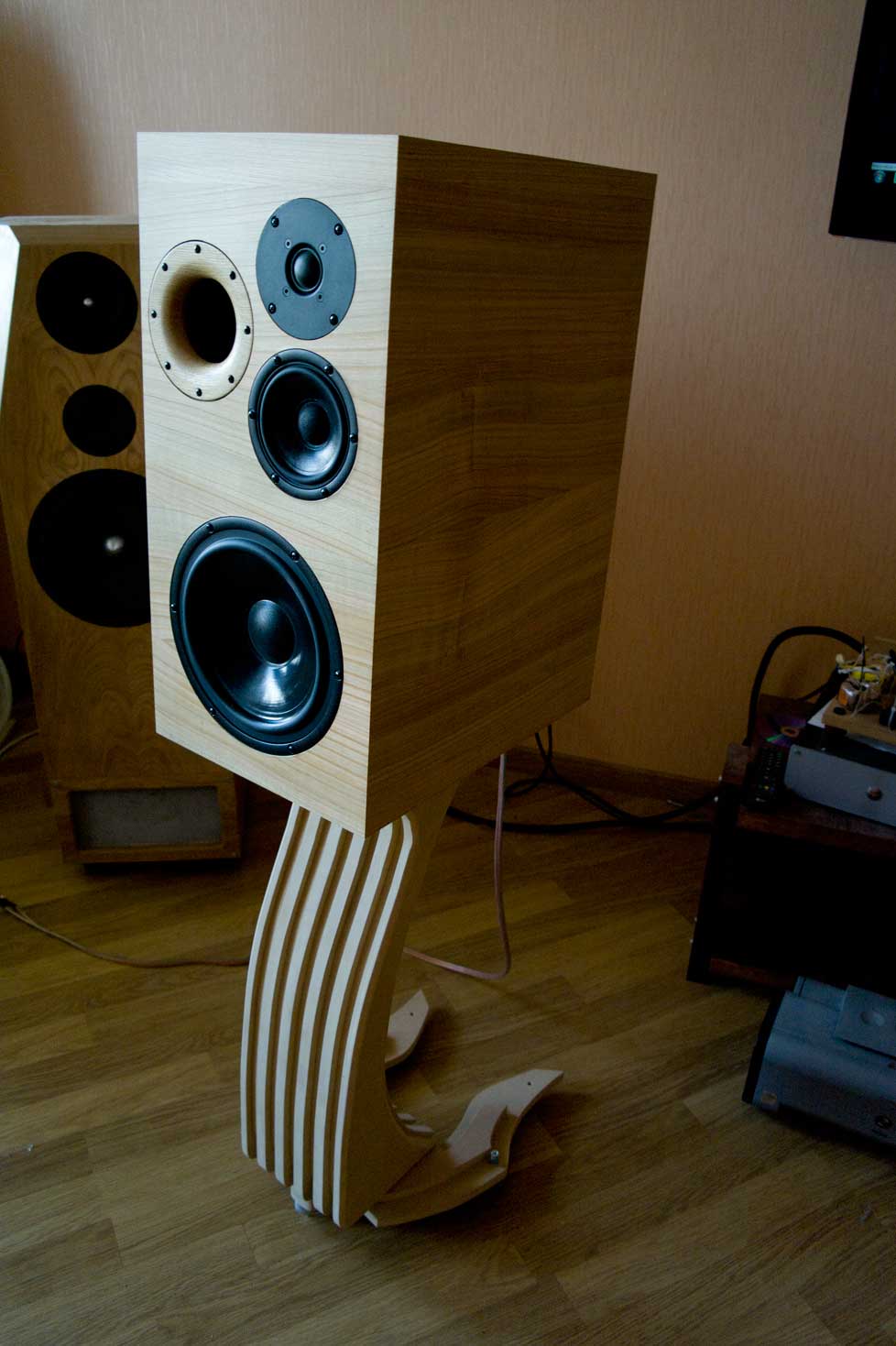

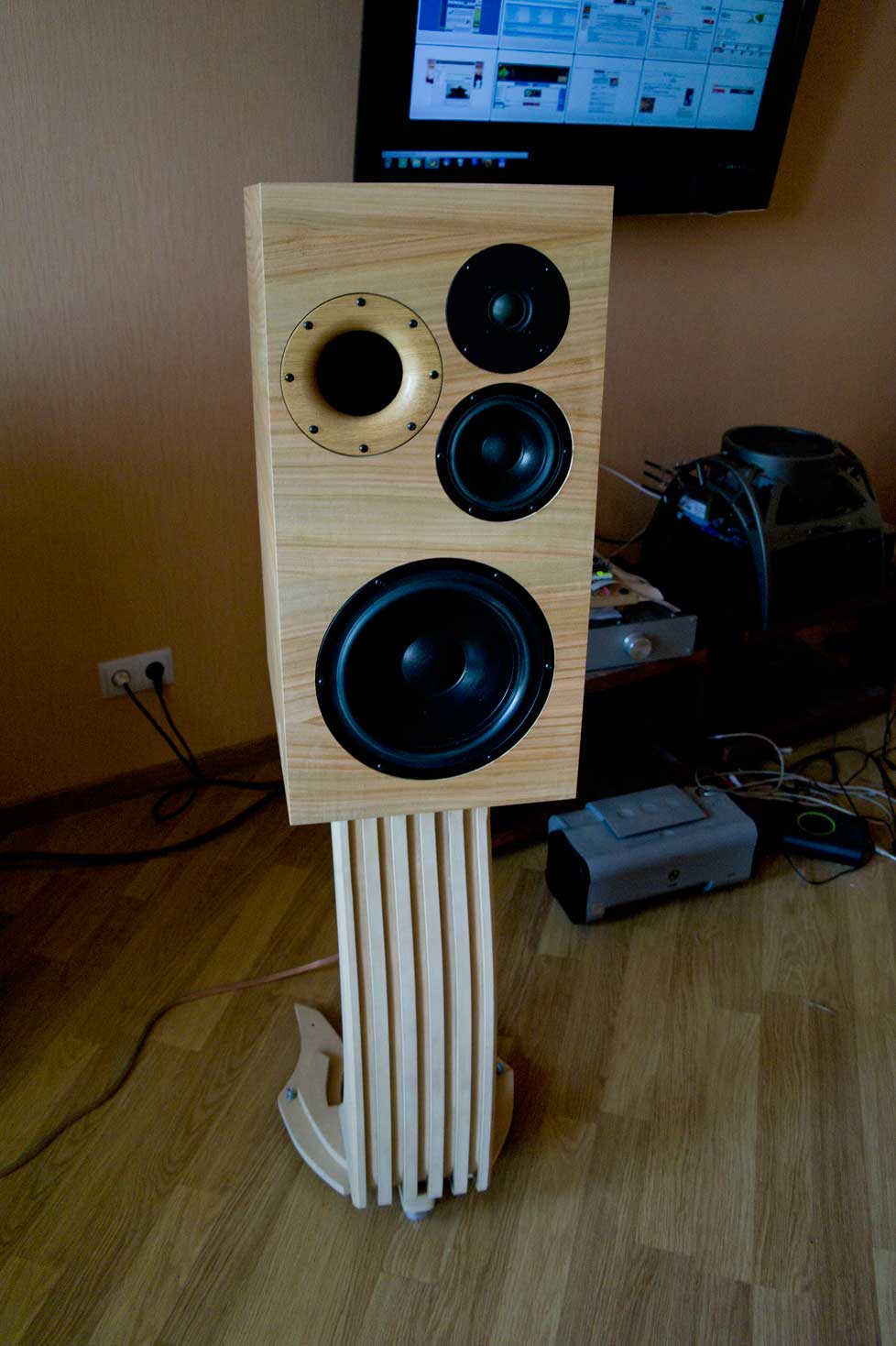

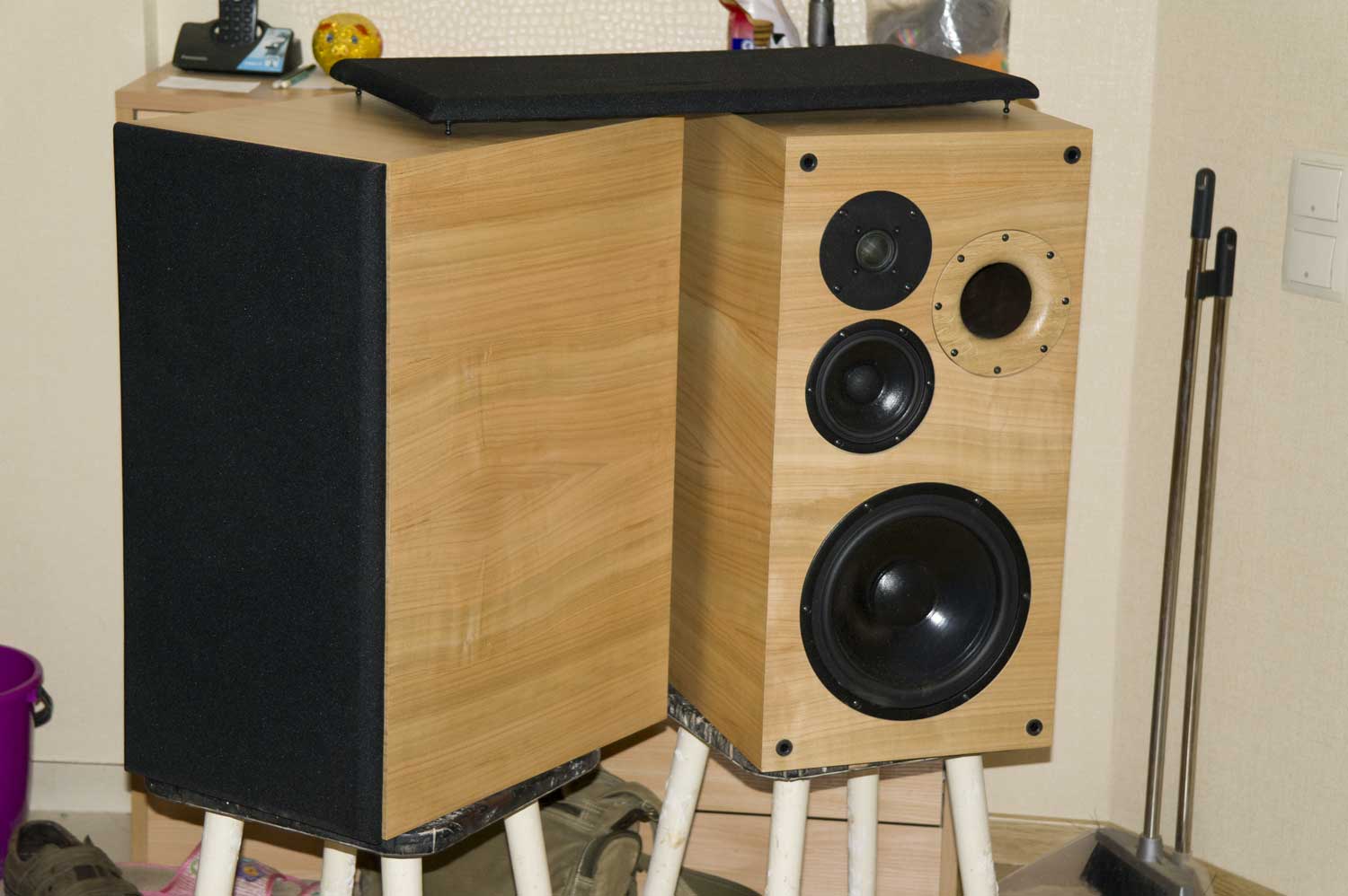

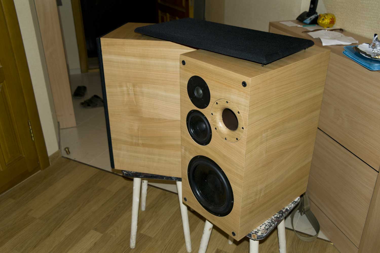

    Закончил очередной проэкт.....
    Что можно сказать по звуку?
    сч - очень хорошо (практически никакой каши по сравнию с 2х полосками)
    вч -очень хорошо - чесно говоря даже не ожидал
    для трехполосок очень хороший вариант для 2х полосок из сисов t22af интереснее как то.
    Нч - для обьема 38л довольно интересные,давление за счет 8дюймов намного интереснее ощущается чем от 6.5 маштаб так сказать
    вобщем как то так все получилось.
    передняя панель 32мм нижняя 32мм остальные 16мм.

    Примите мои поздравления! Очень симпотичный проект! В свое время маялся с выбором, и эту трехполоску в серьез рассматривал к повторению. Но TJL3W перевесили

    Роман М, TJL3W интересный проэкт но чувствительность ... да и нч 6.5
    но из компактных 3-полосок ваши конечно вне конкуренции... уверен звук отличный.
    для себя я кроме циклопов пока альтернатив не вижу.

    собенно красиво порт фазоинвертора, такая дизанерская деталь, неповторимая.
    поставил на вч 1149 встал как влитой лучше родной вифы ничего в фильтрах менять не нужно.

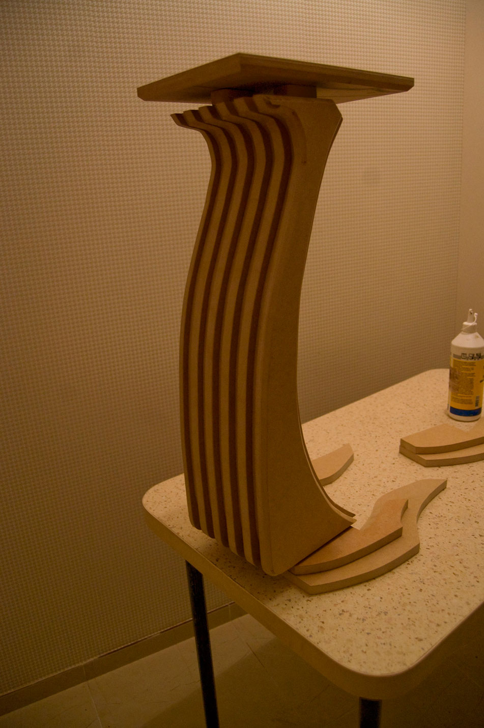

    Вот все самими АС восторгаются, а меня подставки очень порадовали, хоть и выглядят несколько хлипенько по сравнению с самими АС.

    Да, подставки прикольные. Интересно, а динамики и все остальные внутренности сказочник за бугром заказывает? Наверное большие расходы на пошлину и транспортировку? Или нашел эффективное решение этой проблемы?

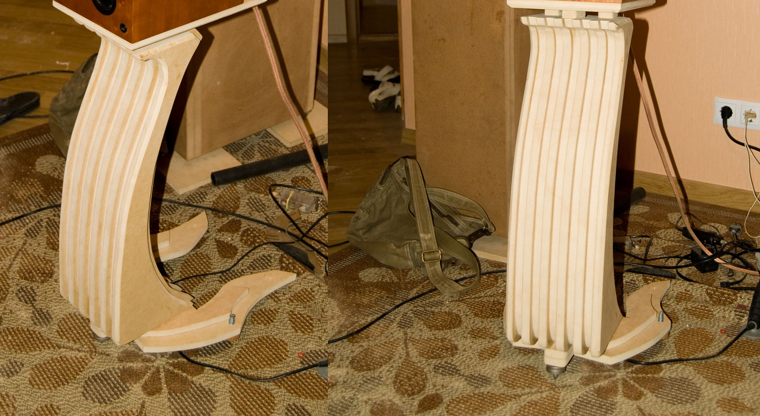

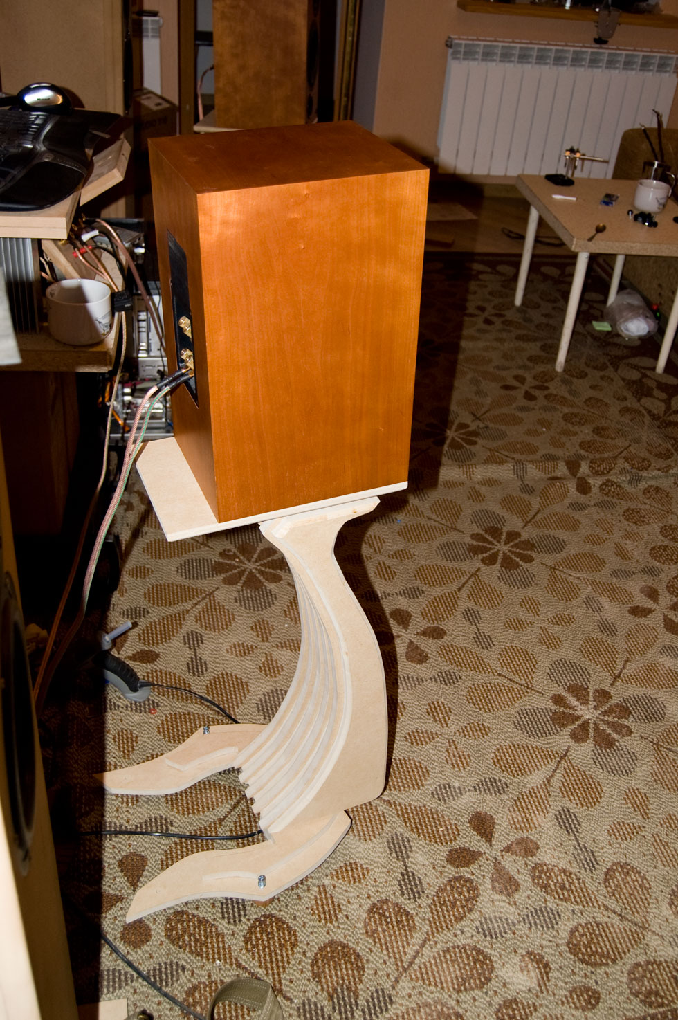

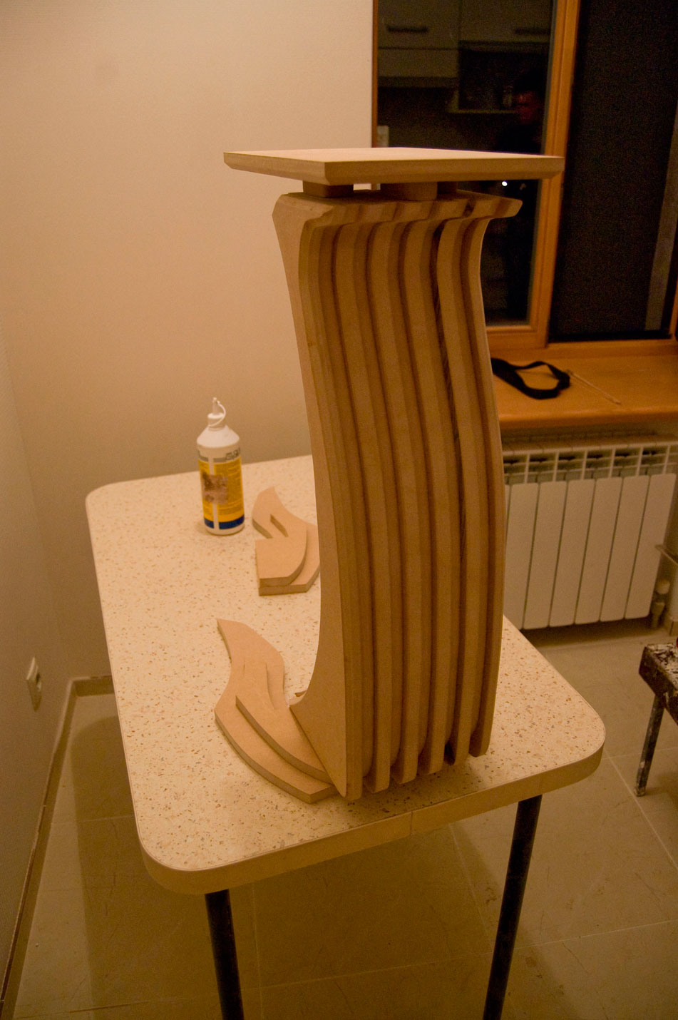

    А можно фоту подставки более крупным планом?
    Перфекционист затейник
    Аватар для cka3o4nuk
    16.02.2008
    Украина Николаев
    3,409
    По умолчанию Re: 3-way Classic Троэлза.
    те что были фоткать по новой не охота

    Интересно ,как эта Акустика по сравнению с Оптимой ,стоит ли с Оптимы на нее перейти !? мне баса на оптиме не хватает .
    16.02.2008
    Украина Николаев
    3,409
    баса в класике больше, но сделать лучше тогда напольник с лабиринтом на нч

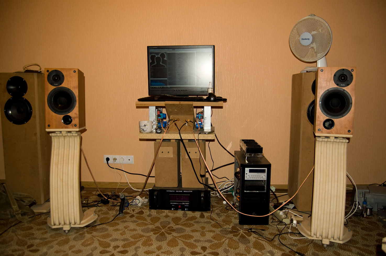

    16.02.2008
    Украина Николаев
    3,409
    ну и как то так

    Зачем фазоинвертор так далеко от басовика?
    23.08.2005
    3,590
    Красота!
    16.02.2008
    Украина Николаев
    3,409
    а какую это играет роль? на той частоте что работает фи растояние никакой роли уже не играет
