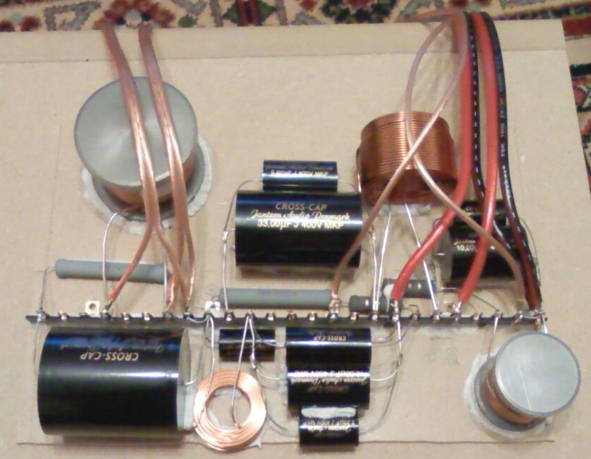

    Цитата Сообщение от Androids Посмотреть сообщение
    ну я кагбы не так чтоб сильно шарю... но было бы неплохо увидеть на чём собран фильтр, тоесть элементную базу
    Пока только такое фото.
    При снятии импеднса в АС стенки были обклеены вибропоглотителем, в СЧ боксе и корпусе АС немного паралона. Без паралона на импедансе видны явные засечки. В сч бокс через два отверстия входят провода, в этом месте герметичность нарушена.

    А что вас беспокоит? дособерите, а потом подправьте сопротивлениями если верхов не хватит. Или вы строите ради идентичного результата?
    мне кажется катуха у вас уж слишком низкоомная на верхах. И на АЧХ это видно небольшёй но уверенный пик на 3-х

    Думается мне єто ОНО на 3кГц:
    " Right: Frequency response of individual drivers. The break-up of the bass cone around 3-4 kHz can be further reduced by a LCR circuit: 0.47 mH + 2R2 + 4.7 uF. Whether this is audible at all is up to you."
    Но вот что скажут знающие люди про импеданс - мне тоже интересно, так как компоненты у меня аналогичные.
    Собственно отклонение от измерений Троелса и беспокоит. До этого АС не собирал и хочу быть уверен, что все делаю правильно. Если отклонения есть значит что-то не так или у меня или у него. Склоняюсь к первому.
    На счет корректировки фильтра - единственное изменение, которое хочу внести это режектор на НЧ.
    Не хватает цепочки 0.47 mH + 2R2 + 4.7 uF?
    Да интересно мнение знающих людей. Пик на 3К наверно подправит, а вот что будет с импедансом?
  6. #65
    Частый гость Аватар для Androids
    08.11.2005
    Kiev
    469
    По умолчанию Re: 3-way Classic Троэлза.
    ну да, именно об этом Тр. и пишет. Да и АЧХ такая "красивая" у него, я полагаю, С этой цепочкой, и желтая АЧХ басовика ей соответствует.
    но нужна ли она вам - покажет только сравнение, о чем он собсно тоже и говорит
    п.с. естественно речь о выбросе в АЧХ на 3кГц а не о импедансе... ну так уточнил просто
    Не то чтобы не хватает, она может опционально устанавливаться, в зависимости от наличия выбросов у конкретной головы. Задавит выброс НЧ головки в районе 3к, на импедансе это тоже отражается, кстати. Да и проверить герметичность СЧ-бокса будет, действительно, не лишним.
    СЧ бокс на данный момент не герметичен. В сч бокс через два отверстия входят провода, в этом месте герметичность нарушена.
    Диаметр отверстия почти равен диаметру провода. Зазор максимум пол миллиметра. Это может быть причиной?
    Один из усилителей у меня ламповый, по этому и борюсь за ровность импеданса.
    Залепить и посмотреть можно, но скорее всего, вряд ли щель окажет такое сильное влияние.
    ну тогда есть смысл попробовать эту цепочку на НЧ в любом случае. Возможно все измерения дядьки Троелза именно с этой цепочкой и проводились... Можеш спросить в почте лично - он ответит

    Я:
    In the attached file, the impedance of my 3-Way Classic.
    The difference may be due to the LCR circuit: 0.47 mH + 2R2 + 4.7 uF?
    On your site impedance profile of system with or without LCR circuit 0.47 mH + 2R2 + 4.7 uF?
    Troels:
    Something is wrong with your measurement. The impedance does not reach 8-9 ohms at ~120 Hz.
    Я:
    What about the plot 2500 - 15000 Hz?
    Troels:
    what does your exact crossover look like?
    Давно, больше года, не писал/говорил на английском (на прошлой работе у меня курсы 3 раза в неделю были). Уверен, что написал плохо.
    Если у вас с этим все хорошо - исправьте меня.
    На выходных сделаю качественные фотки кроссоверов и вышлю Троелсу.
    Было бы неплохо, чтобы он выложил на сайте топологию кросса как, например, для ПМС.
    Залепите пластилином. Это типичная ошибка. Потом говорят, что середина у АС плохая. А все дело было в таких отверстиях.
    В готовой АС эти щели обязательно будут заделаны акриловым герметиком.
    Георгий по импедансу что-то скажите? Если не ошибаюсь вы писали, что на ПМС фильтр нормальный, а на 3WC "подозрительный". Почему?

    Пластилина хватит, но при измерениях надо мерить, как нужно, а иначе, зачем мерить вообще?
    Георгий Крылов
  20. #79
    Частый гость Аватар для igor_post
    03.05.2010
    102
    Мне не составит труда перемерять с залепленными щелями. Самому интересно какая разница будет. На пр. разница между корпусом без набивки и с минимальной набивкой на импедансе видна.
    Для того, чтобы видеть правильно ли спаян кроссовер.
