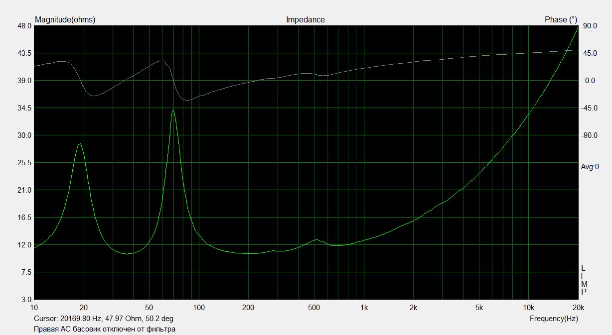

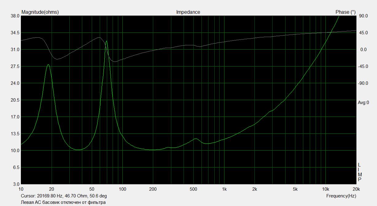

    Померил импеданс. Буду рад любой помощи в расчете R-L-C цепочки для подавления накачки. Естественно основная задача – научится считать самому. В моем арсенале LspCAD, LEAP и BassBox (пока что только программы, без навыков и умения ими пользоваться).
    Басовики в АО, отключены от фильтра (фильтра не вынимались из корпуса):
Название:	Левая АС басовик отключен от фильтра.jpg
Название:	Правая АС басовик отключен от фильтра.jpg
    Текстовые файлы с импедансом к этим графикам:
    Левая АС басовик отключен от фильтра.txt
    Правая АС басовик отключен от фильтра.txt

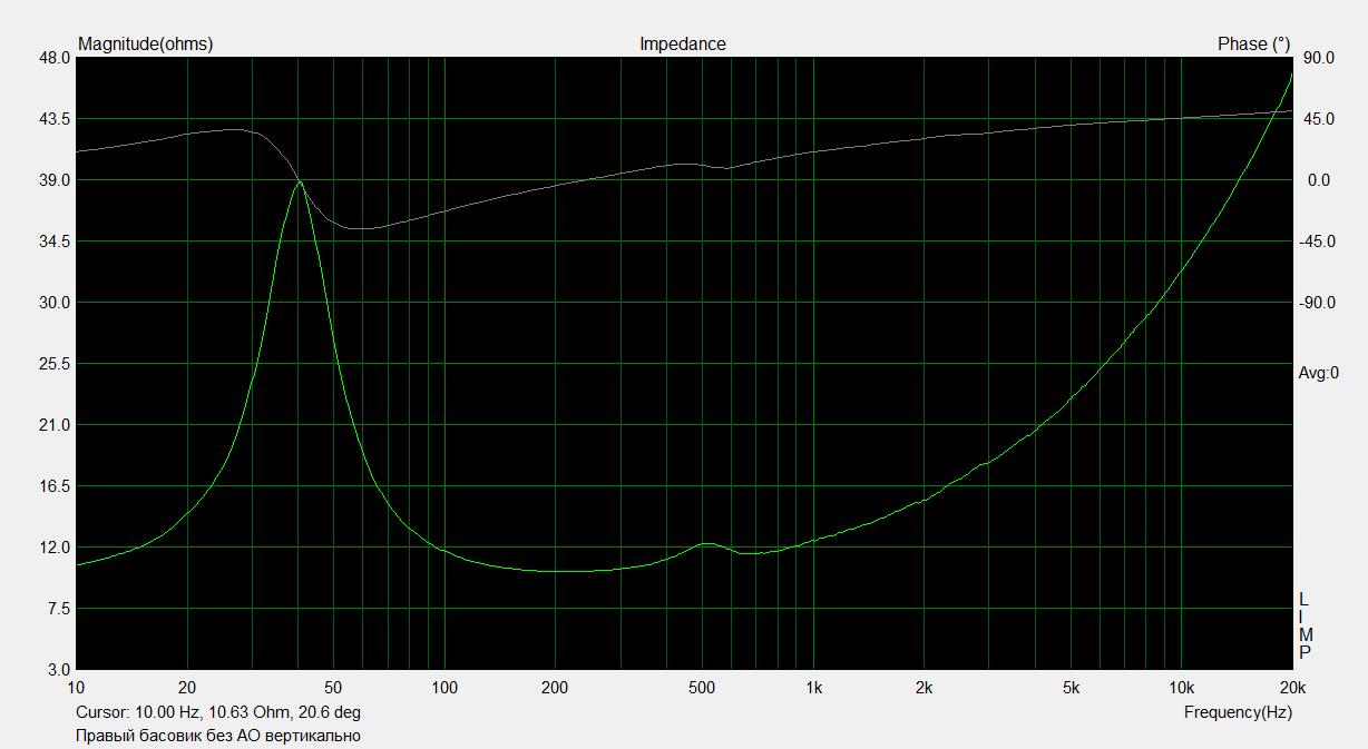

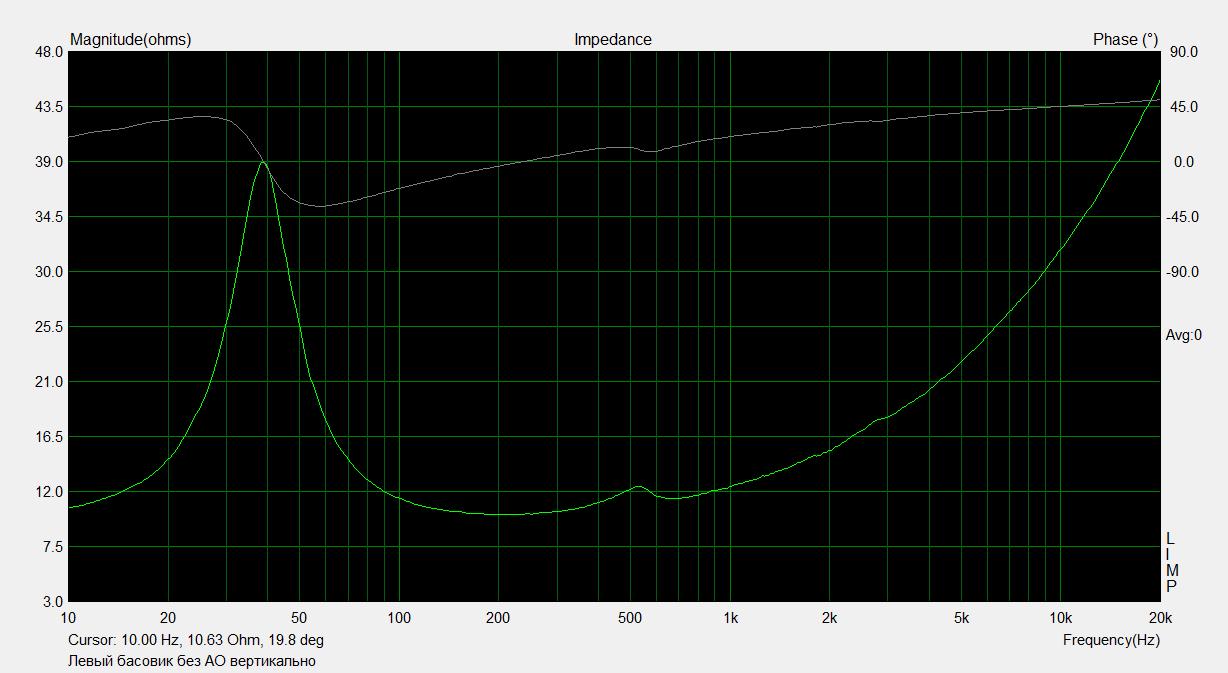

    Басовики без АО, расположены вертикально:
Название:	Левый басовик без АО вертикально.jpg
Название:	Правый басовик без АО вертикально.jpg

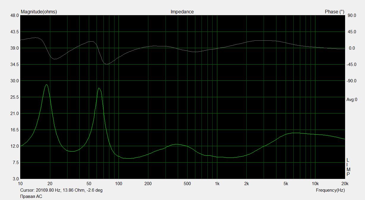

    Сказочник в сообщении #51 писал, что резонансная частота у 1288 – 40 Гц, у меня такая же получилась. Надо бы лабиринт прикинуть…

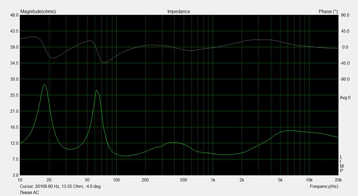

    Импеданс АС:
    Пояснение к величине импеданса:

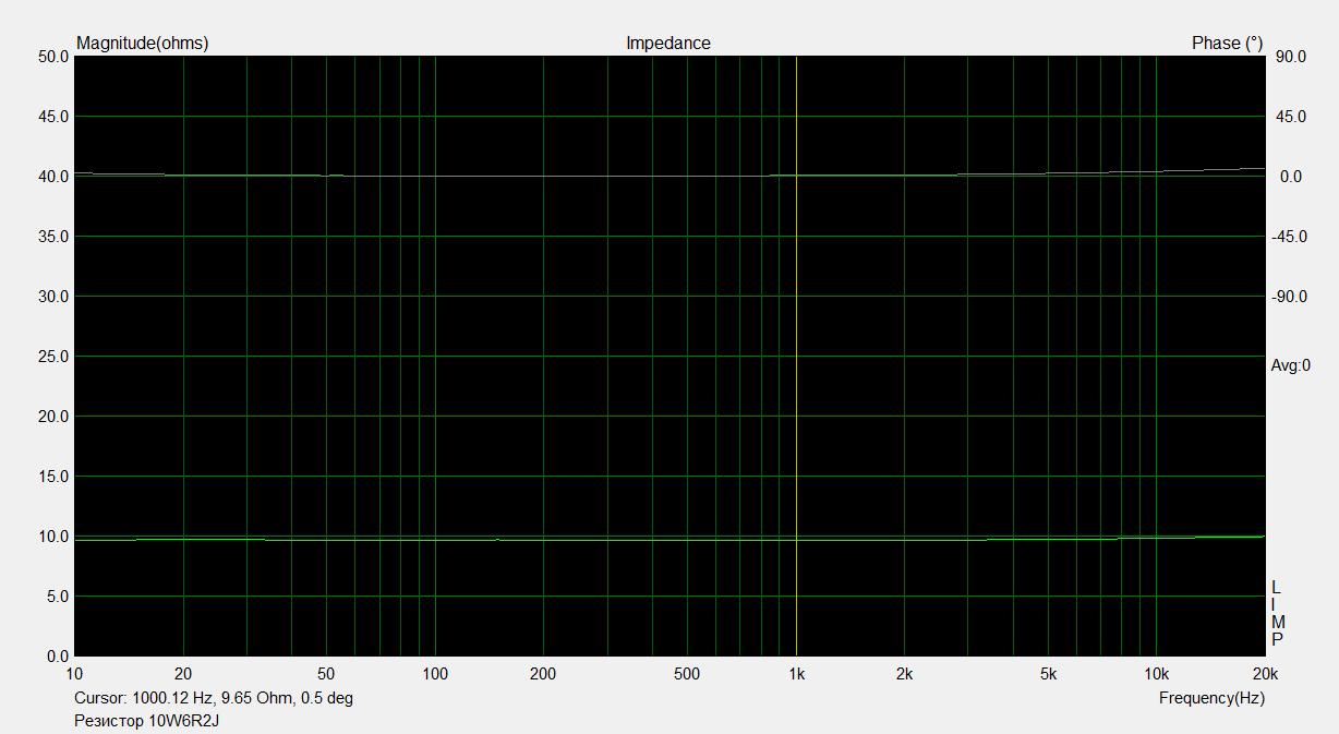

    Резистор 10W6R2J у меня измеряется вот так:
Название:	Резистор 10W6R2J.jpg
    Т.е. вместо 6.2Ом на графике 9.65Ом.
    Тогда все измерения в топку. Надо менять значение опорного резистора в настройках арты до тех пор пока не получите 6.2 на 1кгц. Как раз учтете все сопротивления проводников.

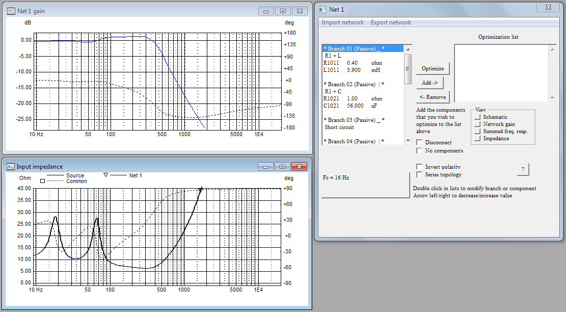

    Импеданс басовиков без фильтра в сообщении #248 (формат тхт), фильтр такой:

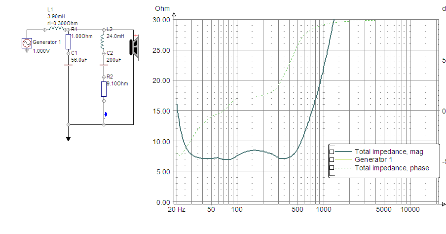

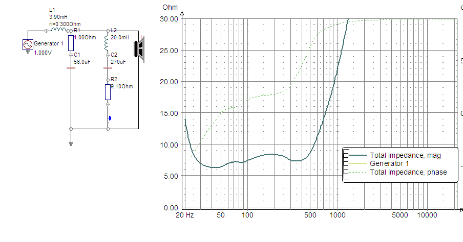

    Если я правильно понял - то фильтр параллельный. Страница проекта: http://www.troelsgravesen.dk/3WClassic.htm

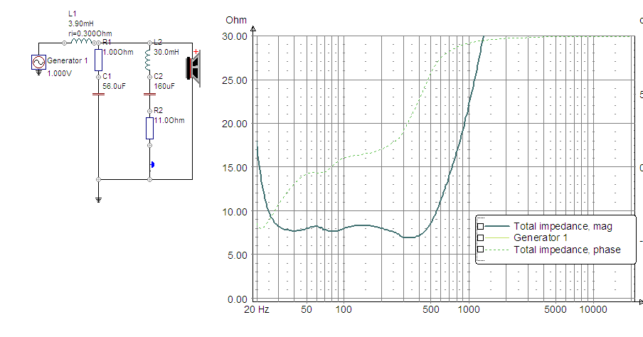

  17. #256
    Частый гость Аватар для funky_dennis
    Омск
    491
    По умолчанию Re: 3-way Classic Троэлза.

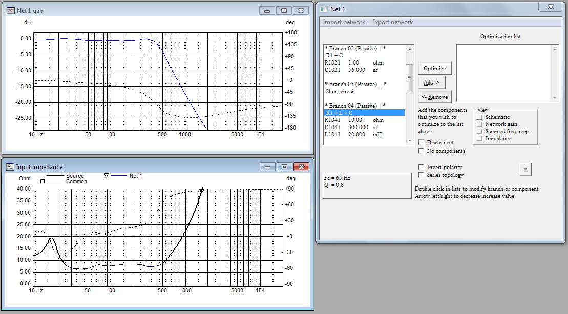

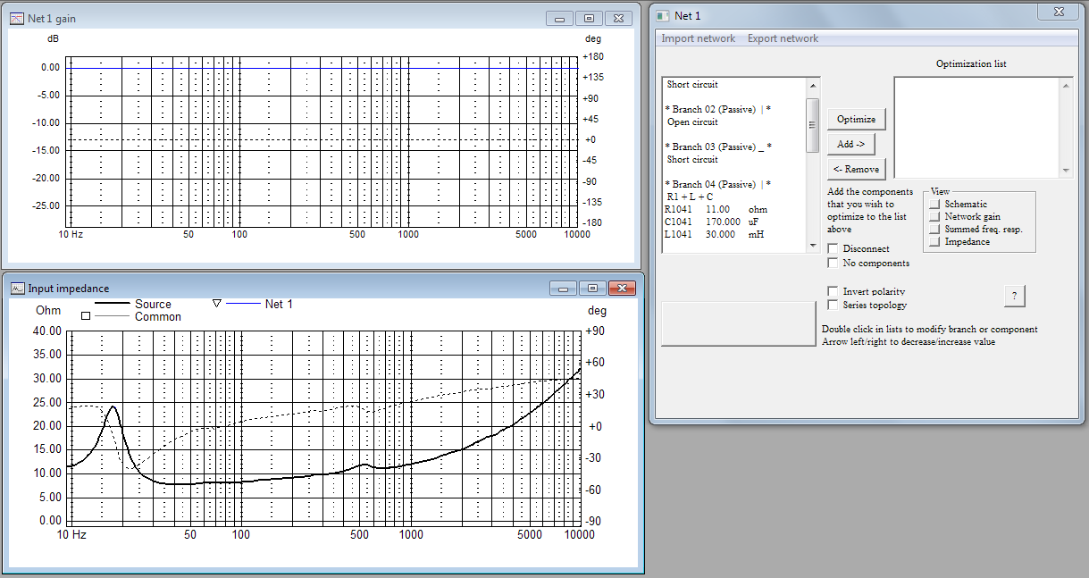

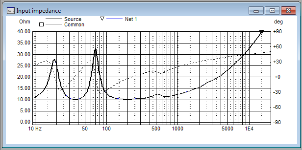

    Наконец-то осилил LspCAD. На Окнах 7 необходим запуск в режиме совместимости с ХР.
    CA22RNX без фильтра:
Название:	LspCAD импеданс без фильтра.png
    CA22RNX с фильтром:
Название:	LspCAD импеданс с фильтром.png
    CA22RNX с фильтром и режектором:
Название:	LspCAD импеданс с фильтром и режектором.png
    Подбирал частоту и добротность режектора так, чтобы получить максимально ровную передаточную характеристику фильтра.
    Уровень Нч в диапазоне 70-300 Гц должен понизится децибела на полтора-два.
    Следующий этап - достать такие номиналы...

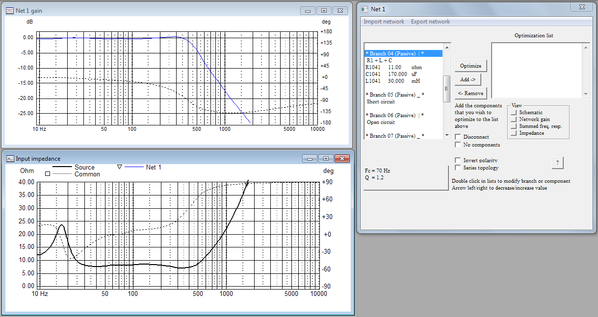

  21. #260
    Частый гость Аватар для igor_post
    03.05.2010
    102
    В посте #226 я спрашивал:
    Есть два пути расчета режектора:
    1. На частоту резонанса головки без фильта;
    2. На частоту резонанса головки с фильтром.
    Какой правильный? При условии, что остальную часть фильтра нужно оставить без изменений.
    Так вот. Судя по графикам оптимальным является первый путь - получаем самые "прямые" импеданс, фазу и передаточную характеристику фильтра.
    Т.е. берем импеданс без фильтра:
    Добавляем режектор:
Название:	LspCAD импеданс только с режектором V2.png
    Добавляем остальные компоненты кроссовера:
Название:	LspCAD импеданс с фильтром и режектором V2.png

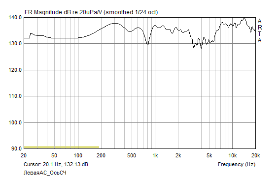

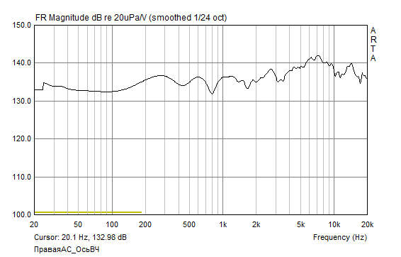

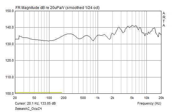

    По просьбе форумчан выкладываю то, что снимал микрофоном:
