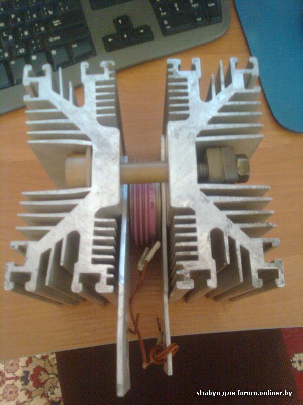

    Кому приходилось юзать подобные железяки?
    Интересуют тепловые параметры. Сколько может рассеять одна половинка?
    Хочу временно использовать для макетирования однотактника.
    Советы проверить экспериментально не катят, т.к. для этого их нужно купить.

    Это охладитель О153 или О243, они лишь чуть отличаются по размеру. У них тепловое сопротивление при естественном охлаждении - 0,280 град/Вт, при скорости обдува 6 м/с - 0,080 град/Вт.

    Могу сказать, что на одной такой железяке у меня работали 2 канала зена4 с током 1.5А, стоял вертикально, нагревалось всё до 50 градусов примерно.

    У меня ЛМка работает на меньшего типа радиаторе - тот что квадратный с отверстием по центру, площадь - ~700 -800 кв. Едва теплая. Наверное, можно быо оба канала на один сажать.

    Тоже подобные использовал для усилителя, побольше только, по 2 на канал. Один канал рассеивает около 50 Вт, нагреваясь при этом градусов до 50 с небольшим при пассивном охлаждении и обычной комнатной температуре.

    Илья, не понял: оба канала на одной "половинке"?
