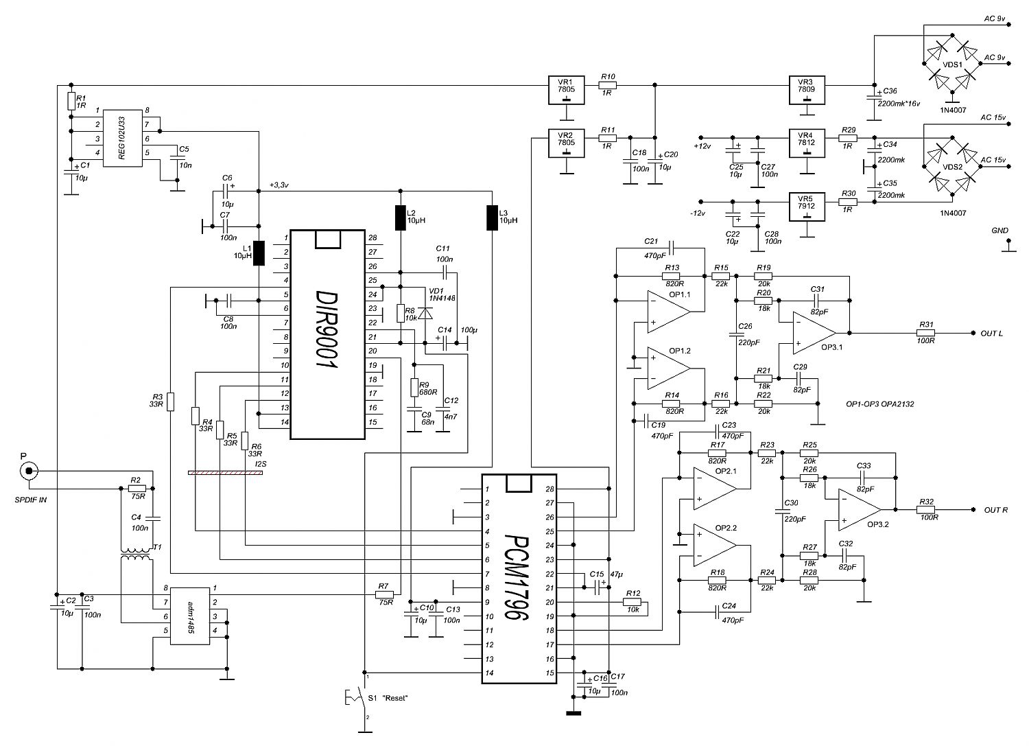

    На форуме в теме про дир9001 и псм1796 есть схема https://forum.vegalab.ru/attachment....4&d=1249391912 она мне нравится да и вопросы как раз про нее, я не стал писать в тои ветки по тому что она заканчивается совершенно запредельными для меня терминами инженеров электронщиков вот и создал нувую...
    ну собственно что мне не понятно:
    1 почему очень много свободных контактов, ведь в даташитах они все както задеиствованы?
    2 на схемк в даташите у дир есть кварц а на тои его нет, что дает этот кварц, лучше с ним или без него?
    3 также очень интересует микросхема адм1485, точнее ее необходимость.
    4 нужно ли делать трансформатор для спидиф"а если планирую подавать с 2704 которая будет в нескольких сантиметрах от дир?
    Потому, что в ДАННОЙ схеме они не нужны
    Если внимательно прочитать даташит, то там сказано, что кварц может использоваться 1. для определения входной частоты (выходы FSOUT0, FSOUT1), 2. для тактования выходной шины в некоторых случаях (например при отсутствии входного сигнала). Но это опять таки нам не нужно, все тактуется от встроенной в DIR9001 ФАПЧ. Вывод: кварц не нужен.
    CKSEL 28 IN Pulldown 5-V tolerant TTL Selection of system clock source, Low: PLL (VCO) clock, High: XTI clock
    Она формирует из коаксиального СПДИФ сигнал с уровнем ТТЛ, который требуется для DIR9001 (у DIR9001 нет своего формирователя ТТЛ на входе)
    В этом случае транс не нужен. И ADM1485 тоже не нужна. Просто подключаем выход PCM2704 на вход DIR9001, желательно через небольшой резистор 50-100 ом.
    В моей конструкции без кварца при переходе на следующий трек прослушивается щелчёк, в колонках не слышно, только в наушниках. Хотя он и тихий, раздражает.
    13.05.2006
    Estonia
    1,561
    По умолчанию Re: PCM2704 вопросы новичка
    А при чем здесь вообще кварц? Он никак не участвует в декодировании СПДИФ потока.
    Кстати, в вашей схеме, случайно, вывод CKSEL не подключен на ногу ERROR? Если да, то возможна такая ситуация - при переходах между треками прерывается передача СПДИФ сигнала, и нога ERROR вывешивает соответствующий флаг, а так как нога CKSEL к нему подключена, то получаем на мгновение срыв тактирования цапа (ведь кварца то нет, и внутренний генератор в 9001 не активен).
    Либо просто кривой СД транспорт...
    З.Ы. у меня цап на 9001 тоже без кварца, подобных траблов не замечал. Но у меня еще задействован MUTE в ЦФ в ситуации отсутствия сигнала либо если этот сигнал не PCM audio (а например AC3 или DTS)
    вывод CKSEL подключен на ногу ERROR
    Объясняю снова:
    Поставив кварц, получаем нрмальное тактование при наличии сигнала ERROR. и щелек пропадает.
    Чтоб без кварца нормально работало, надо ногу CKSEL железно на ноль посадить, И всего делов.

    Нога CKSEL без кварца была свободна, пощёлкивало.
    Сигнал ERROR идёт на AD1853.
    Не пробовал, на досуге подключу. Хотя сейчас всё прекрасно работает, есть ли смысл?
    В чужих схемах без кварца CKSEL в воздухе, неужели не у кого проблем не было?
    13.05.2006
    Estonia
    1,561
    Народ жаловался, что входы 9001 в самой микрухе слабо подтянуты. Поэтому возможно влияние на них, если вход "висит в воздухе". Лучше однозначно подать на нужный вход требуемый потенциал.
    Объясняю снова:
    по схеме https://forum.vegalab.ru/attachment....4&d=1249391912 CKSEL болтается в воздухе, но как я понял для подстраковки ее нужно посадить на массу да?
