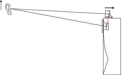

    По техниксу.
    Linear Phase = To arrange on the straight line the acoustic center of unit considered as side, levelling the phase with listening position the figure
    Эффект я пытался на словах показать в жизни когда описывал впечатления от прослушивания такой системы. Не знаю как там с фильтрами.. но акустически расположение центров излучения схожа именно с расположением морды лица прослушивающего и соответсвенно расположения центра сцены.
    А уж какие там понятия чкрывали специалисты Матсушиты за этим маркетинговым термином не совсем понятно.
ID:	5039   Нажмите на изображение для увеличения.
