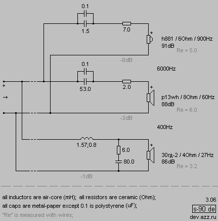

    Скажите, а как Вам такая схема :

    По умолчанию Re: Нужен проект для повторения (3-х полоска).
    с совком лучше вообще не связываться.
    и Вы так и не озвучили бюджет. Лучше от него пляски устраивать.
    Вы промолчали про опыт. Из топика я так понимаю надо полностью готовый проект подобрать, так ? Готовый= известны динамики, ящик, морда ящика, кросс со всеми нюансами.
    C уважением, Максим.
    Думаю непросто вам будет за 400-500$ да еще и ЗЯ и 300 Гц и резисторы какие-то.
    http://www.myaudio-hifi.ru/workshop/suxov.html - ф топку!
