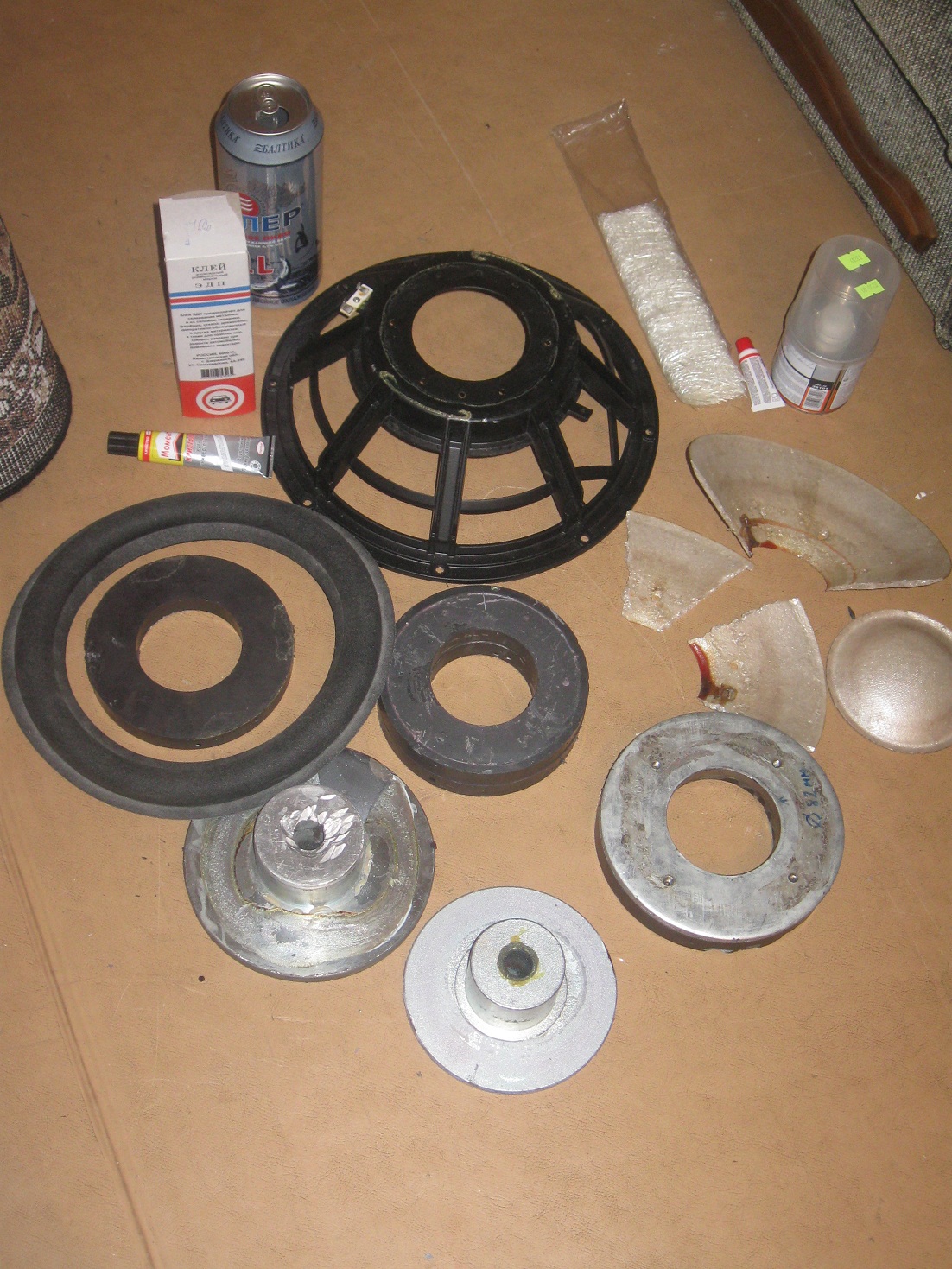

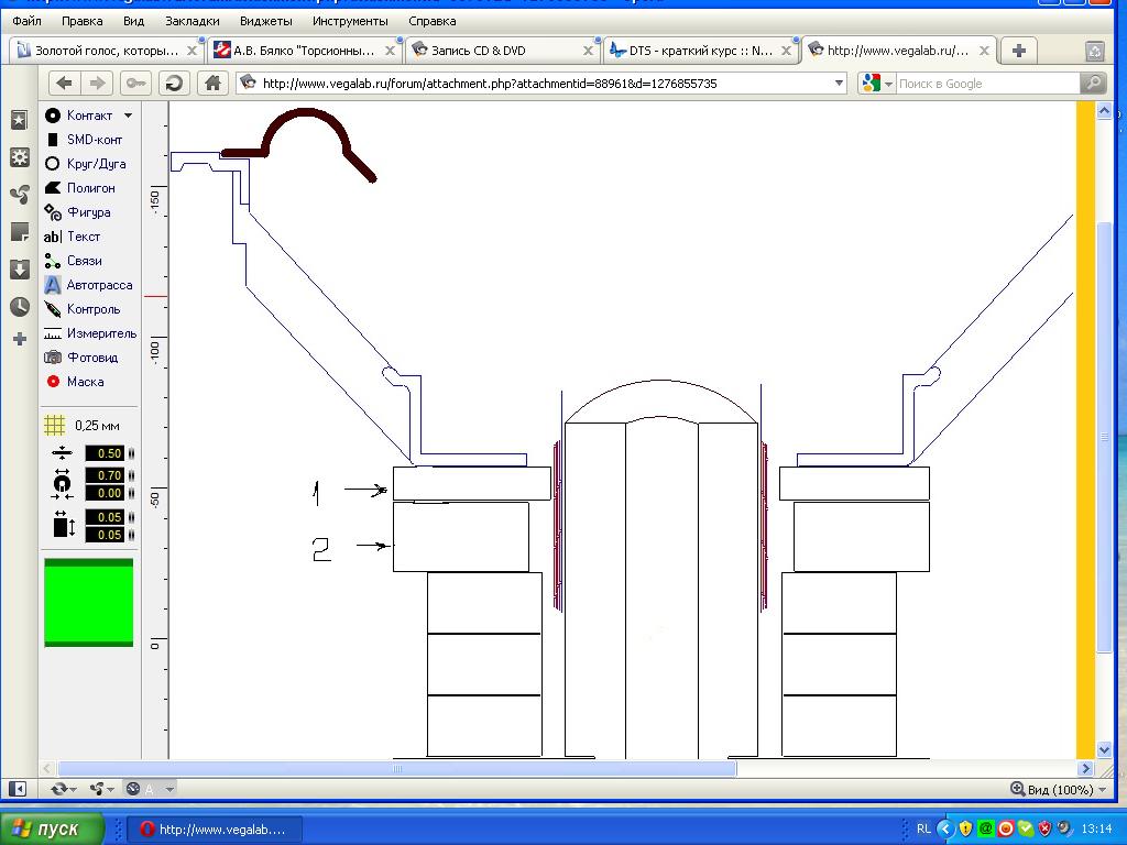

    Всем доброго времени суток....
    Тут у меня назревает еще один проект по созданию НЧ-динамика
    Смоделировал динамик в программе Sprint-Layout 5.0
    Subwoofer Minimal-NK.rar
    из имеющихся дома деталей..
    (Так-что не только в ней можно платы разводить... Хорошая програмулька Жалко только что 28 мм не хватило)
    Керн и фланец буду заказывать у токарей.
    Катушка в диаметре у меня 66 мм (Буду вырезать из литровой, алюминиевой банки пива)... длинна провода
    одного витка составила минимум 210 мм так-как с каждым слоем провода, диаметр катушки будет увеличиваться...
    диаметр провода буду использовать 0.7 что учел при конструировании данного проекта в программе...
    Из него видно что количество витков порядка 311-ти.. 210*311=65310мм
    И того длинна провода 65310мм.
    Как узнать заранее сопротивление провода... чтоб знать сколько витков нужно будет намотать...
    и сколько нужно витков или длинны провода диаметром 0.7 мм чтобы получить сопротивление 4 ома...???
    И еще, порядка какой номинальной мощности в ваттах составит данное изделие...???
    Вообще за плечами не один десяток перемотанных динамиков... включая проф-концертные динамики и пищалки... просто при перемотке особо не заморачивался с расчетам, перематывал по подобии старой (сгоревшей), подобрав нужный диаметр провода...
    (а тут пришлось столкнуться с данной проблемой при моделировании сего девайса)
    Так-что данный проект не составит особого труда по реализации при имении практики
    За помощь всем огромное спасибо..!!!

    У меня нет Sprint, и чертеж увидеть не могу. Кроме длины/ сопротивления/ массы провода есть еще "подводный" камень - высота катушки. Если ЗК двухслойная, то h=156 витков * 0.7 мм= 109 мм, если 4-х слойная, то ~55 мм.
    Николай_87, какой у Вас ход предполагается и высота рабочего зазора (толщина верхнего фланца) ?
    Завсегдатай Аватар для -Rik-
    04.07.2008
    1,349
    По умолчанию Re: Как узнать сопротивление медного провода при конструировании НЧ-динамика
    Только не говори такое в приличном обществе. То, что ты нарисовал сечение (и даже не полностью), можно сделать в любой графической рисовалке, начиная с пэйнта и ворда. А слово "моделирование" означает несколько иное. Скачай хотя бы Солид (хотя и он для целей моделирования именно динамика не особо пригоден, но хоть конструктив получится) - он есть на веговском фтп и посмотри.
    Аватар для Николай_87
    10.05.2010
    2,104
    Наружний диаметр фланца 178мм толщина порядка 11 мм... Но я всеже буду заказывать у токарей... так как внутренний диаметр сильно большой... вообще этот фланец с JBL 15" 400w
    03.04.2009
    РФ ЛНР
    2,400
    Вижу 3 магнита, 1- верхний фланец. Что такое "2" ?Нажмите на изображение для увеличения.

    Это тоже магнит... от того самого JBLя
    03.04.2009
    РФ ЛНР
    2,400
    Если верхний фланец 11мм, а высота ЗК 49 мм, то 38 мм катушки "свисают" с двух сторон рабочего зазора, т. е. 75% меди мертвым грузом висят на подвижной системе и не участвуют в работе магнитной цепи.
    Не снимали размеры, не делали хотя бы эскизы ?
    У меня нет цели Вас под... калывать, просто пытаюсь чтобы Вы поняли - конструирование динамика это уравнение, в котором неизвестных больше, чем Вы можете представить и любая их пара - взаимоисключающие, противоречащие один другому. И знать тут нужно...
    Я не умею расчитывать динамики, и, на Вашем месте, просто пошарил бы по сети собирая справоные данные разных производителей. Выбрать близкие размеры, подкорректировать... И не пытаться сразу сделать "вуфер" на 1200 Вт.

    Ну а если этот зазор в большом магните использовать под фланец...
    Так сказать выточить фланец Г-образной формы??? и сделать
    его толщину толще допустим миллиметров 15
    Уже пол дня пилю диффузор
    ---------- Добавлено в 17:20 ---------- Предыдущее сообщение в 17:17 ----------
    UFHBY,
    Вы неправы... Именно сейчас занимаюсь сея проектом.
    И рисовал я из тех деталей что имеются в наличии
