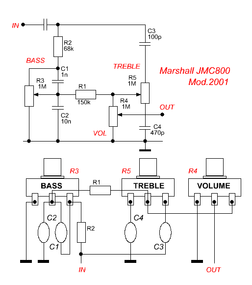

    Ну я надумал такое: ОЯ, 10ГДШ-2-4, пасивный тембро блок и преамп и усь на 2050... допустима такая конфигурация?

    Цитата Сообщение от iron Посмотреть сообщение
    и усь на 2050...
    Может не получиться, т.к. у усилителя будет входное сопротивление не достаточно высокое. Перед УМ возможно понадобится воткнуть еще один ОУ с полевиками на входе.
    А какой оконечник и преам предпочтительнее?(и несложный, на микрухе например.)
    Для всех оконечников преамп нужен будет?
    LM3886 в классическом включении из даташита, и на форуме тут схем на ней полно. И перед ней - TL072 включенный с единичным усилением, как буфер.
    А тембра перед буфером фоткруть?
    ЛМ ку на ТДА можно заменить? у нас в городе лмку не найти...
    как фильтра организовать? после оконечника?
    для дома думаю 10гдш достаточно будет. для занятий...
