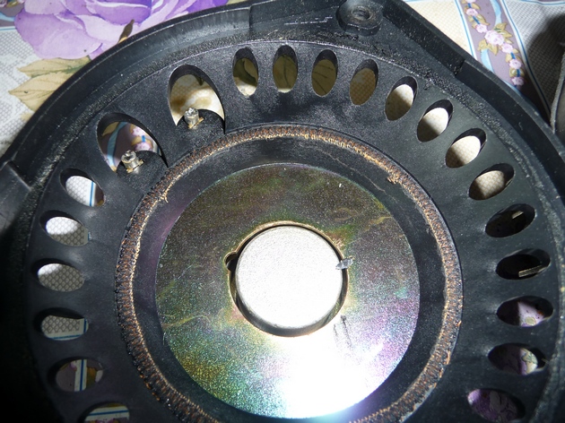

    Меньше не больше. Из 52 мм всегда можно сделать 54. Оправкой нужного диаметра легко развальцовывается. Даже намочив как следует внутренний край ЦШ можно без напряжения в суставах ровненько надеть ЦШ на горло диффузора.
    Недостаток по наружному диаметру восполняется дополнительным кольцом нужной ширины. Кольцо на корзину, ЦШ на кольцо. Так я поступил с динамиками "BOSE". ЦШ была вплавлена в пластиковую корзину. Дополнительное кольцо из грубой лакоткани толщиной 0,28 мм спасло ситуацию.
