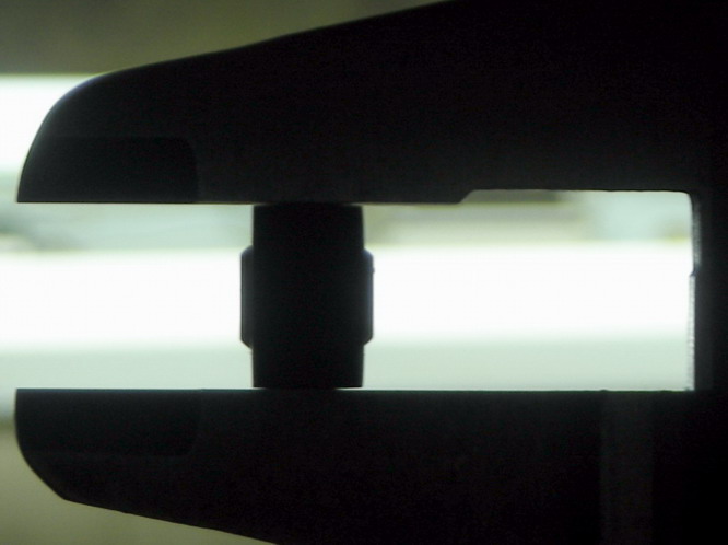

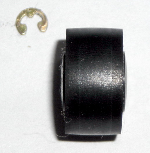

    26.12.2004
    оттуда
    3,667
    По умолчанию Re: ЛПМ с двумя тонвалами (закрытый тракт)
    Я пока не уверен в том, что виноваты ролики, т.к. внешне они ок. И проблема плавающая. То подминает, то нет.
    посмотрите на снимки, эти ролики давали похожие с вашей проблемы..
    Загвоздка заключается в том, что пока их не снимешь с деки-дефекта поверхности не видно
    Интересно, почему изношенные ролики становятся бочкообразными? Мне и раньше приходилось такое видеть.
    Кстати, в таких случаях шлифовка не помогает?
    Спасибо за информацию, придётся снимать. Фото выложу и вы поможете сориентироваться? Буду премного благодарен.

    26.12.2004
    оттуда
    3,667
    помогает. Иначе бы мне пришлось поставить две деки на прикол.
