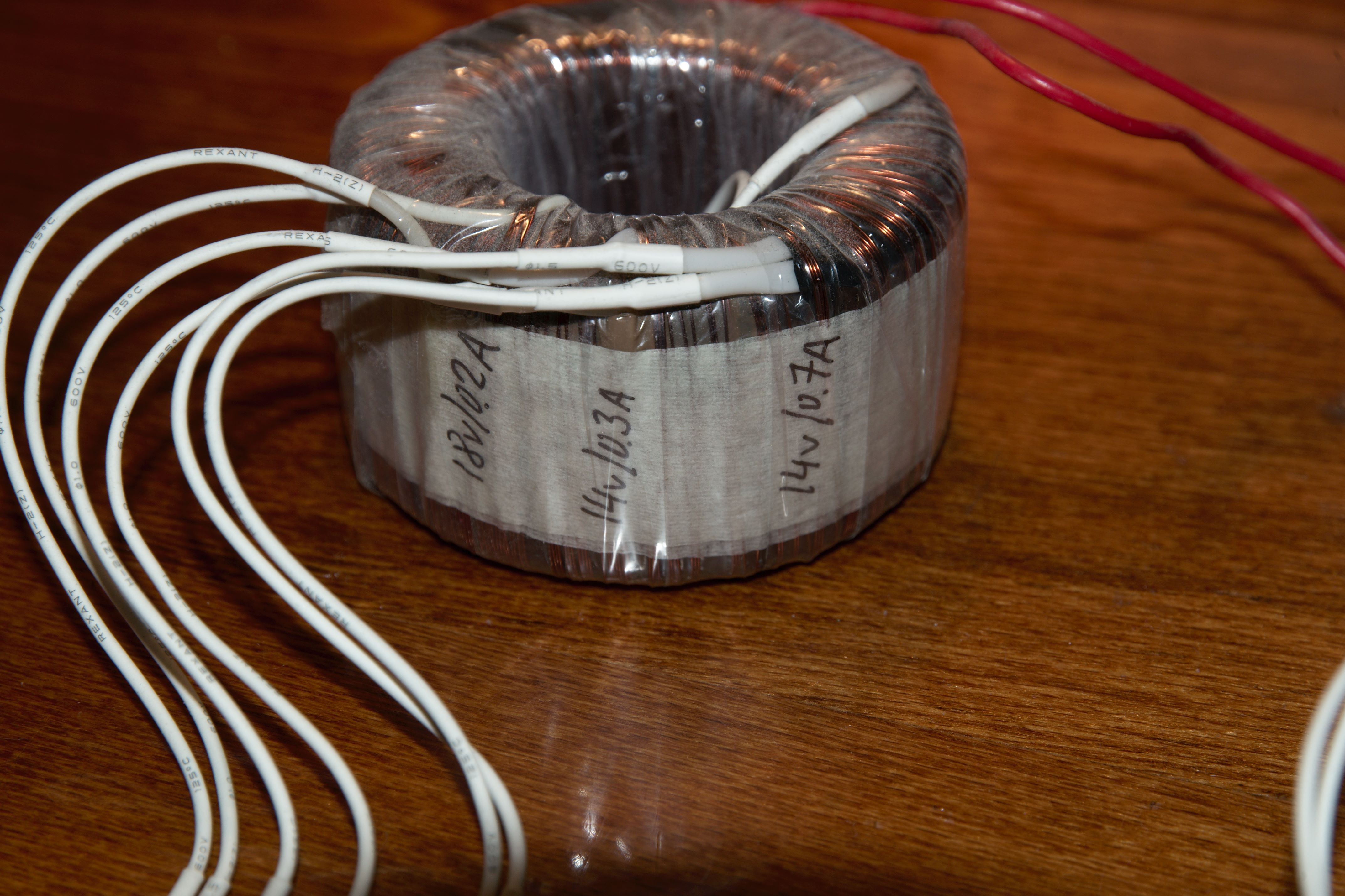

    Да, совсем другие трансформаторы.
    Вот те что были у меня, приобретены были так скажем из рук в руки.
ID:	322396 Нажмите на изображение для увеличения.
ID:	322397 Нажмите на изображение для увеличения.
    Выводы вторички у них были тем же проводом что и обмотка, причем без изоляции, термоусадки это уже я одевал.

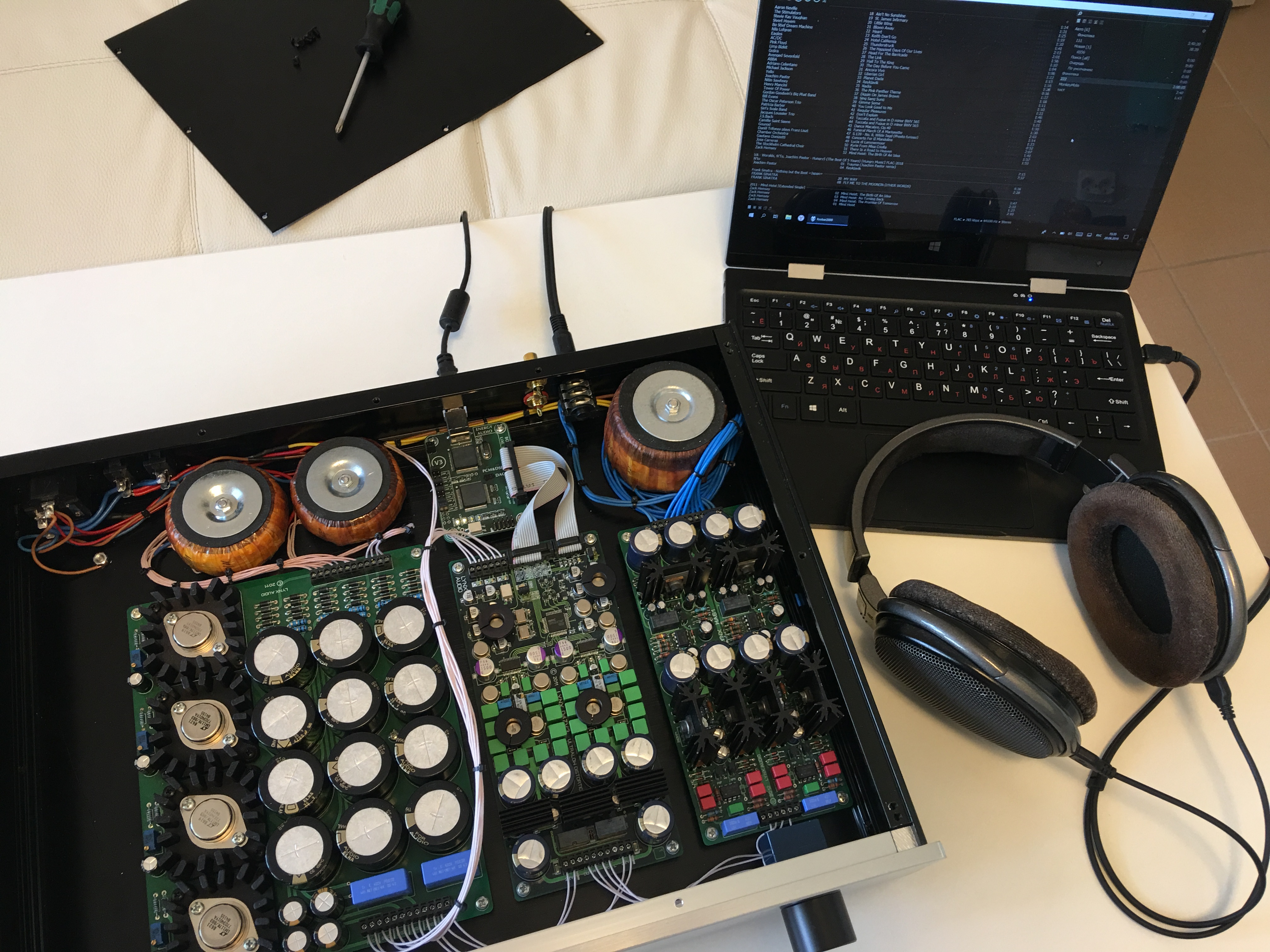

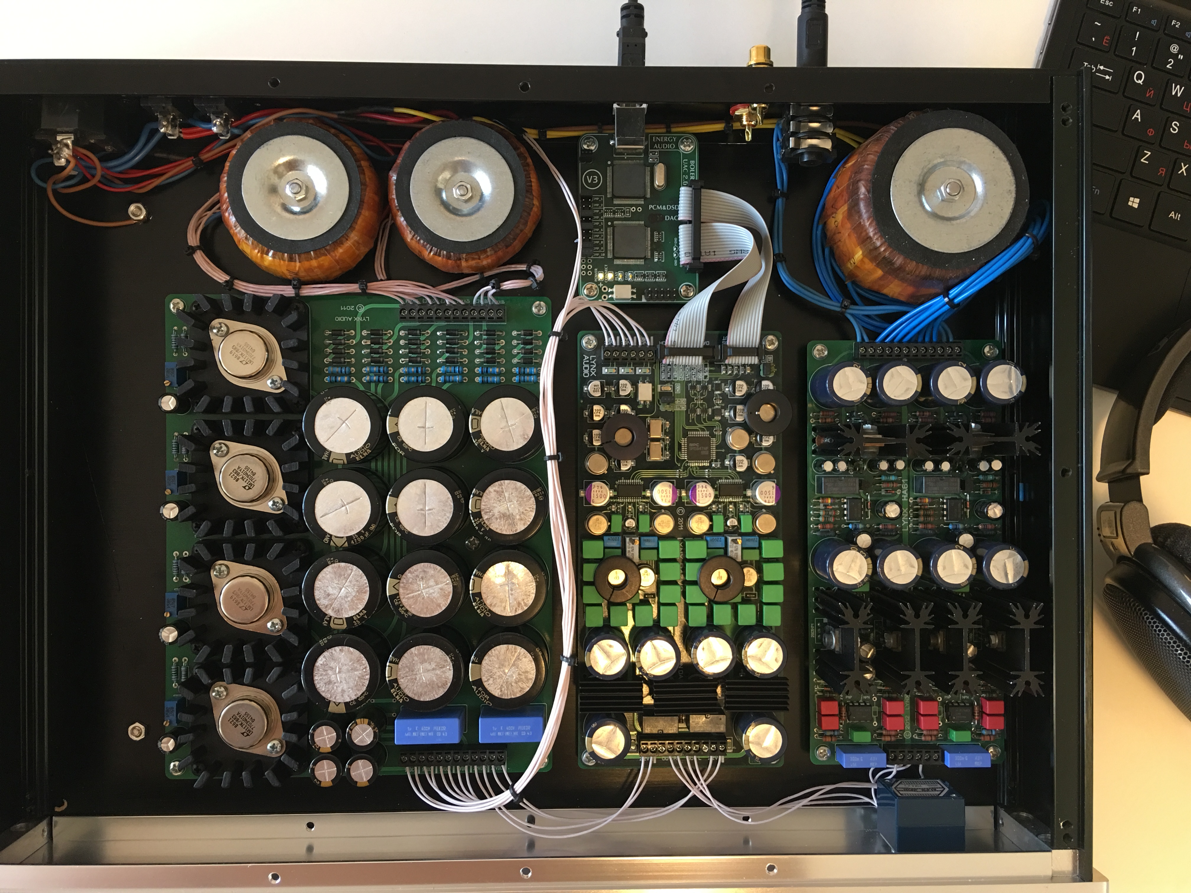

    Новичок Аватар для Zemskov
    29.03.2012
    По умолчанию Re: Lynx D47 - новый ЦАП с низким уровнем искажений от Д. Андронникова
    Оформил наконец-то в корпус. Платы покупал еще в 12 году..
