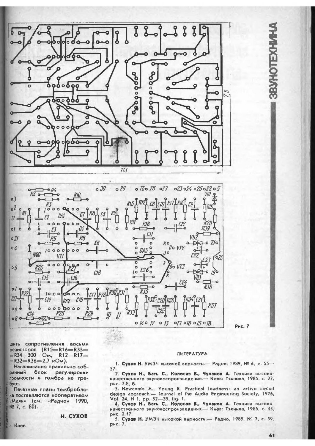

    нужны печатные платы регулятора громкости и тембра сухова который был в радио 10\90год

    В смысле рисунок? Где-то валялся этот журнал.

    да именно рисунок если не трудно кинь

    дубич, держи, если мне скрезол не изменяет, там ошибки были, нужно проверять. В своё время он у меня играл даже, где-то валяется полумёртвая печатка.

    По умолчанию Re: печатная плата
    Печатку из публикации нужно было зеркалить, по моему. Еще какой-то дорожки на верхней стороне платы не хватало.
    Со стороны деталей дорожки только по питанию ОУ, я проводом делал. И плату надо зеркалить обязательно, иначе микрухи со стороны дорожек придётся ставить. Жду от дубича плату в спринте...
    Эту плату ПУ лучше вообще разбить на 2 части.
    1 часть регулятор громкости
    2 часть регуляторы тембров
    и крепить на выводах потенциометров. Будет минимум проводов от плат.
    Коммутатор тонкомпенсации на к547 вообще выкинуть- он работает только по НЧ. По ВЧ тонкомпенсация работает в нем постоянно.
    А по возможности и желанию и 157уд2 заменить.
