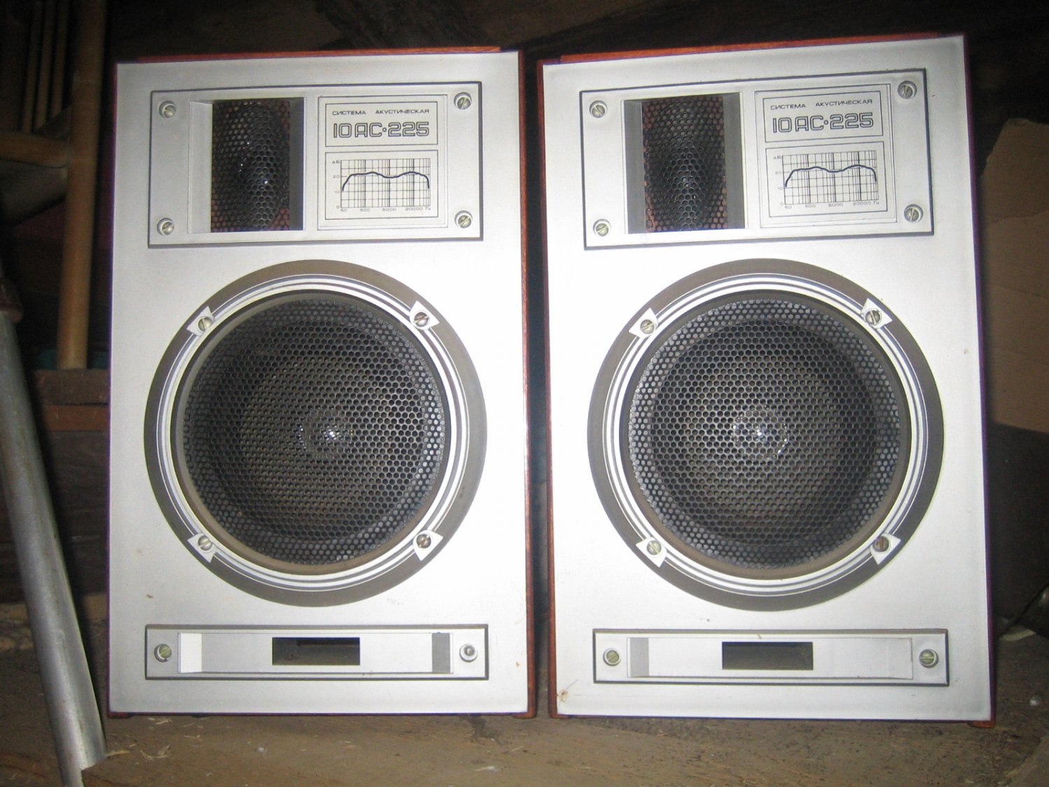

    Вопрос 10-АС-225
    Люди добрые помогите начинающему радиолюбителю(учусь по специальности радиотехник 3 курс ) нужна схема можно и описание ,но больше схема 10-АС-225 в интернете искать пытался нигде нет (пока нигде не встречал то сто надо)может кто знает что или видел где чего пожалуйста помогите

    Заглядывал в них прошлым летом. Насколько я помню, в их схеме четыре или пять элементов, можно срисовать схему с натуры за 15 минут (включая разборку и последующую сборку).

    да вот проблема в том что фильтр хоть и простенький но он попал не целый(провода оборваны ), да и хотелось посмотреть что за динамики по маркировке там стоят
    по нч либо 25гдн1л-4 или 25гдн3-4 ( более лучший), но в этом милипизерном ящике небудет иметь никакой разницы. а на вч 2гд36, но скорее всего с феритовым магнитом под новым названием 5гдв-хх. а фильтр там можно просто выкинуть и оставить на вч одну емкость на 1мкф, хужее по звуку не будет.

    Зря ты так презрительно. Это очень удачная модель, звук очень хороший.

    в пределах таких размеров конечно. недавно разобрал 6 штук на динамики. подарили, а тут 25гдн3-4 нужны были на новый проэкт. как раз нехватало до 8 штук. нет я в принципе не против этих колонок, но на базе большого количества этих динамиков, можно сварганить нечто более мощное и серьёзное. видел изделие на 8штуках на ящик. но это слишком габаритное, хочется сделать помельче.

    Спасибо конечно огромное за столь интересный материал! Но вот что интересно там на картинках 15АС-220 а у меня часть 10АС-225 и на плате с фильтром у меня стоит катушка а тут чё-та я её не наблюдаю но всё равно они явно однотипные будут( в смысле динамики) так что ещё раз спасибо я конечно такого чуда ещё не встречал .
    Да вот ещё вопрос может кто подскажет(даст ссылку на на материал) как проще в домашних условиях измерить параметры Т-S , а то как то когда то де то видел на форуме каком то а там прям целый курс по измерению хотелось бы попроще если возможно.
    Плата конденсаторов прикручена к катушке сверху, поэтому катушку при таком ракурсе не видно, а сбоку сфотографировать нельзя.

    Самый верный и точный способ измерения Т-С в домашних условиях. Но необходима подготовка - усилок и несколько резисторов
    http://cxo.lv/index.php/soft/comsoft...oftwarecomplex

    спасибо огромное за ссылку! А вот усилок обязательно должен иметь перечисленные в статье функции ("имеет функцию обхода коррекции тембра, тонкомпенсации и баланса"), а то он у меня самодельный и половину выше перечисленного не имеет

    Видимо, ты не понял прочитанное.
    Усилок должен быть линейным, это единственное к нему требование. Снимать характеристики динамика с вывернутыми до упора ручками тембра - плохая идея. Лучше всего, если тембра либо отсутствуют вообще, либо сигнал идёт мимо блока тембра (об этом и написано).
    Наверное, ты сможешь в своём самодельном усилителе найти способ пустить сигнал мимо регулятора тембра.
    В крайнем случае, можно просто поставить тембра в нулевое положение. Только проконтролируй с помощью этой же программы, что тембра действительно в нуле.
