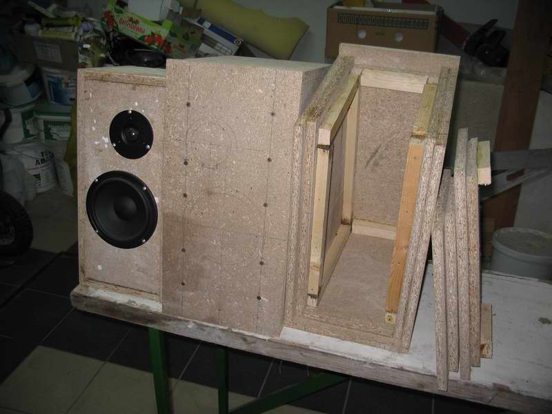

    Итак 2-я часть про акустику на Морелях. Первую можно посмотреть здесь https://forum.vegalab.ru/showthread.php?t=940&pp=213 , но там много воды, отчет о постройке в 122 посте, читать лучше где то со 160-х постов.
    Ну а так - краткое содержание. Была повторена и построена АС на ДГ головках Морель Н6.1 и МДТ30, так сказать клон акустики Марк Морель, в настройке которой принимал участие А.Клячин, фильтры использовались оригинальные, от автора Марка Фельдшера(за что ему большое спасибо).
    Построены были пробные корпуса из ДСП без отделки. Результат отличный.
    После долгого обсуждения дальнейшего развития событий с Максимом(также спасибо) и затем Ярославом, было принято решение о некоторых видоизменениях этой акустики.
    1.Увеличении объема - увеличен объем до 20 л, минус бруски, головки, фазик поролон - примерно 16 л чистого.
    2. Изменение ФИ - уменьшение до диаметра 5 см и установка его в днище.
    3. Подъем акустики на шипы и установка под отверстием конуса для рассеивания.
    4. Оклейка внутренностей поролоном.
    Что проделано. Практически изготовлены корпуса из двух слоев ДСП 2х17 мм. Приобретен горбатый поролон от Интертехника. Осталось - внутренняя разводка, вырезка отверстий под динамики, ФИ и коннектор,оклейка поролоном,окончательная сборка на клей и отделка шпоном.
    Осталось пару вопросов. Чем лучше сделать внутреннюю разводку, в пробном варианте был акустический кабель на 1.5 квадрата. Есть метра три литца, но не знаю его сечение, и пойдет ли он НЧ или сечение надо увеличивать. И вопрос по ФИ. Не могу найти нужный диаметр, трубы кализации хотел использовать, но внутренний диаметр у них 4,7 см, а совсем так уменьшать ФИ не хотелось бы (в оригинале в пересчете на круглый -
    6,3см). И его настройка. На какую частоту в связи с изменениями в конструкции его настраивать?
    На фото - внешний вид и конструкция старой и новой Ас, литц, который есть в наличии и поролон.

    Ну хорош вам препираться, горячие финские парни
    Кстати, Максим, просчитал сейчас весь свой объем
    Бруски, ФИ, динамики - 3,7 л
    Горбатенький поролон - 8,2 л, как ты писал, надо считать половину от объема, т.е 4,1 л
    ИТОГО 7,8 л получается
    Объем пустой колонки 20,1 л
    Чистый объем - 12,3 л
    Вроде бы как бы и маловато уже... Что скажешь?
    Вообще, гораздо бОльшей эффективностью обладает оформление внутренних "шпангоутов", нежели утолщение стенок корпуса. Если уже сделал толще - на кой хрен тогда бруски?

    Максим, получил чертежи, спасибо. Конечно это совсем другой корпус. Стоит ли изменять расположение динамиков, если буду доделывать то что начал? Кстати динамики там не такие как изначально у Марка и меня - Н6.2 и МДТ32С вместо Н6.1 и МДТ30с, но пищалки то различаются только размерами фланца, а вот насчет вуфера может скажет Ярослав или Алекс?
    Так у Марка было два слоя - МДФ и облицовка деревом, и внутри брусочки, да и крепить панели к дереву лучше чем в торцы ДСП
    И что скажешь насчет объема из 28 поста? А новые боксы заполнял-оклеивал внутри чем нибудь?
    Ты много вычитаешь на поролон, думаю что там 13-14 литров будет, но как по мне корпус слишко громоздкий, хорошего демпфирования панелей можно было добиться другими способами, пищалку ессвено стоит перенести, но если хочешь баса, то стоит просто переделать в напольник, желательно TL, чертежи я тебе сделаю, думай.

    https://forum.vegalab.ru/attachm...tachmentid=4874
    Макс, спасибо. Думаю, что буду делать. Дсп есть еще пару листов, думаю хватит. Единственное, сейчас соберу то что начал, правда без отделки, а то хотел сразу зашпонировать, потом попробую ТЛ и сравню звук, что понравится оставлю, и буду доводить до ума. Но в любом случае, думаю попозже надо будет и с полноценным НЧ что то решать
    Макс, а с фильтрами для ТЛ как дела обстоят? Надо переделывать?
