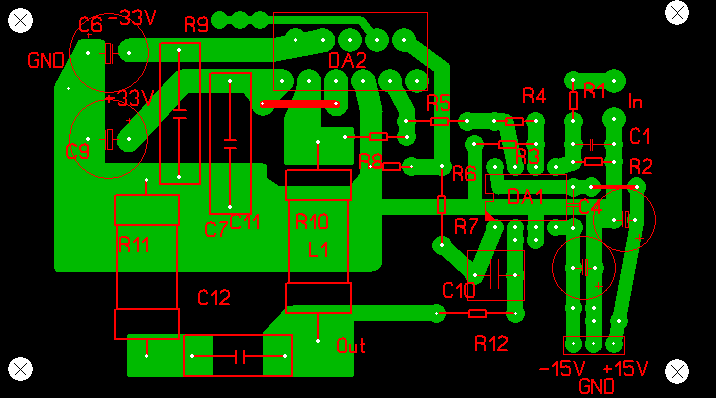

    Специательно для Ющенко Сереги выкладываю печатку. Кто захочет повторять мое творение, будте внимательны, я использовал некоторые хитрости установки элементов на печатку, а также смд компоненты.
    Блок питания временный, два транса на Ш-образных сердечниках, БП традиционный, емкости фильтра 2 по 10000 мкФ с шунтами. Акустика самодельная, смотреть у Вериса на страничке. Источник комп с СБлевом.
    Ругайти...
    пс печатку в спринте 4 могу намылить
    Ах да, забыл, малые емкости - WIMA, электролиты самсуньг, резюки наши. Катушка, традиционно, 12 витков провода 1,18. Питающие провода свиты, паяются непосредственно на выводы электролитов, которые на плате, земли силовые и сигнальные отдельные, (земляной провод на акустику также отдельный) на печатке соответствующий проводник разорван.

    По умолчанию Re: Печатка для уся выходного дня
    Все 3 схемы одинаковы. Изменения минимальны.
    Это
    1. Опечатка (2 и 3 ноги в ад705)
    2. Отключние реле при выключнии уся (т.к. при выключении уся кондёры заряжены, и реле не выключает акустику).
    3. Поправлен полевик в муте.
    Продолжать пока нет времени. И желания. После работы лениво. Выходных всего 1 день, тк работаем по субботам ради БОЛЬШИХ новогодних каникул.
    Так что когда продолжу - ХЗ.
    Печатки нарисовал все (нуууу почти нарисовал надо немного подправить). Комплектуха есть вся. Надо только собрать... Когда соберу - ХЗ. когда пропрёт. Ентож хобби. не более. Так что занимаюсь в своё удовольствие.
    ЗЫ В БП предполагаю поставить ЛМ338 и емкостей 6х10000 в плечо (нима куда деть 12 штук Jamicon*ов).

    Вопрос Вопрос к Lynx по усилителю выходного дня
    Решил я всётаки развести печатку для усилителя выходного дня по всем правилам. И опять возникло много вопросов. Дмитрий, если не затруднит разъясните некоторые моменты:
    Вот ссылка на схему: http://www.pavelobn.hotmail.ru/Lynx_VD/Lynx_VD_s.gif
    Я ее пытаюсь преспособить под свои конструктивные особенности.
    1. Регулятор громкости я делать не хочу. Как его правильно исключить из схемы ? Достаточно убрать резисторы R27, R29, R34 и соединить точки 1 и 2 (я их выделил красным на схеме) ?
    2. Пытался разобраться с разводкой слаботочной и сильноточной земель. Правильно ли я решил:
    C19, R22, R24, R30, 3-я нога AD705 - на слаботочную землю.
    C15-C18, C21, C23, C26, C29, 7-я нога LM3886 - на сильноточную землю.
    3. Для микросхем ОУ я собирась делать стабилизированное питание на LM317-337, поэтому стабилитроны VD7, VD8 я убрал из схемы. Достаточно ли будет LM317-337 для схемотехники строящегося усидителя ? Или всёже чтото другое сделать, например на TL431 тут в теме про стабилизатор проскакивало ? (Транзисторы + ОУ для такой схемы как я понял будет жирновато)
    Да.
    Да, совершенно верно. Можно выбросить еще и С19.
    С21, 23, 26, 29 - можно и на сильноточную, но лучше выделить оные в отдельную "среднеточную" землю

    Дмитрий, не слишком ли большая емкость С5(19)? Срез получается уже на 16 кГц. Или я не учел сопротивление предыдущего звена?
    В худшем случае, когда движок РГ установлен в положение максимальной громкости, частота среза составляет 53кГц ( F = 1/(2 х Pi x (R29 + R27) x C19)
