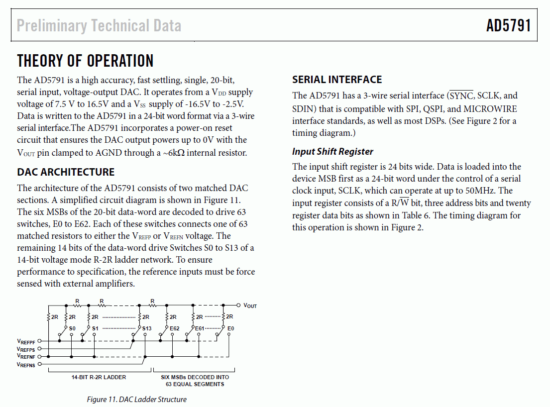

    1ppm DAC 20-Bit, ±1LSB INL,Voltage Output DAC AD5791

    встроенный ОУ?

    Цитата Сообщение от Lemmy Посмотреть сообщение
    встроенный ОУ?
    Хороший вопрос!
    13,173
    По умолчанию Re: Вышел новый 20 битный цап от AD
    Действительно, нечто необычное.

    встроенный ОУ?
    Нет
    13,173
    У него выход по напряжению, после него нужен буфер.
    См. аттач.

    Это хорошо конечно, но что у него с частотными свойствами? Вероятно это какой-то индустриальный прибор - там такая точность востребована, но у них обычно весьма существенен глитч, и как он будет в звуке (если вообще будет) - большой вопрос.

    ViktKors, даташит на AD уже лежит. Со всеми данными, в т.ч. по глитчу.
    Корпус TSSOP.
    03.05.2010
    3,532
    Ага, точно, спасибо.
    Ну что, глитч 1nV*sek и время установия 1 us 1 ms (для сравнения у AD1862 - 350 ns - в 2850 раз меньше).
    То есть помехи эффективно ~1 mV.
    Ну что, глитч 1nV*sek и время установления 1 ms (для сравнения у AD1862 - 350 ns - в 2850 раз меньше).
    Вообще-то в даташите написано "1μs Settling Time", три порядка потеряли.
    03.05.2010
    3,532
    Точно, тогда - "ой"

    Lynx, ну и как он, годится для наших целей?
    Напрямую - скорее всего нет. Скорее всего надо ставить УВХ. Но это нужно проверять. Для LTC1597 с таким же глитчем (1нВ*с) УВХ оказалось очень и очень желательным.

    Параметры заявлены замечательные, но в даташите нет кривых глитча и тока потребления через референсные входы.

    Да пёссымсглитчем!
    А по поводу потребляемого тока всё подвержено простому расчёту (известна разрядность и "входное сопротивление" матрицы (не есть постоянная величина в процессе переключения разрядов).
    В даташитх указывается необходимое внутреннее сопротивление источника "референса" для обеспечения искомой линейности преобразования.
