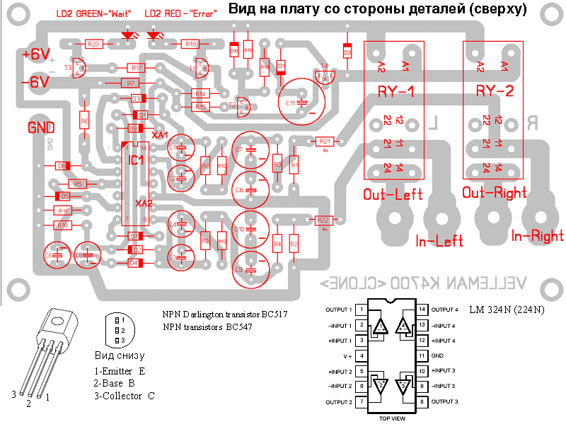

    Собрал сей девайс, но работать не хочет. Горит 2 светодиода вместе, реле не срабатывает. в чем может быть проблема?
    Пробовал отсоединить перемычку ХА1-ХА2 - потухает красный. Без микрухи горит только зеленый.

    Добрый день форумчане.Есть такая проблема,решил собрать защиту АС Velleman K4700 при запуске загораются оба индикатора и всё,на этом её работа и заканчивается.В чём проблема подскажите пожалуйста у кого была такая проблема.

    здраствуите,собрал даную схему и буто заработола,но не долгая была моя радости.выяснилоси во время тестирования с подачеи постоянки на ее входь што она срабативает при определенои ее полярности,а имена + на общий и - на входь,при смене отключения реле нету .все детали родние кроме стабилитрона и вс517 (заменил на кт972).не подскажите в чем может быти причина такои работь?может дело в микрухе?

    Возможно мой вопрос покажится вам глупым но куда подключать минус от АС? На схеме видно два входа и два выхода, но там по одному контакту на левый и на правый канал или минус от АС можно подкючить в любое место GND? Прошу сильно не пинать я только учусь.

    seregin78, попробуйте так соединить.
