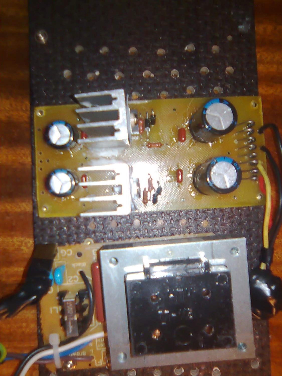

    По умолчанию Вот мой первый стабилизированный источник питания прошу посматрите и скажите что не так

    Я его делаю под усилитель наушников на операционнике.
    Расшифровываю что понаписал от руки:
    VD1-VD8 диоды шотки 1n5819
    VD9-VD12 защитные 1n4001
    С1 С2 С11 С12 электролиты
    С5 С6 С7 С8 Сх1 Сх2 танталовые смд
    остальные К73-17
    HL1 светодиод для индикации подключоный через резистр от 1ком R6 в минусовом пличе для баланса что бы одинаково разряжались оба плеча после выключения питания
    R3 R4 задают выходное напряжение при номинале 1.5 ком должно быть 9 вольт.
    Печатную плату в формате для спринтлааяута прилогаю.

    Тантал выкинь сразу. С7 поставь не тантал (пишу все только дял плюса, в минусе все аналогично).
    Зачем стоят и С9 и С13 параллельно, оба по 10нф? Не было одного на 20 ?
    С3 тоже не сильно нужен, лучше RC-цепочку поставь до выпрямителя, на трансформатор.

    Про RC цепочку до выпямителя поподробней, у меня до трансформатора стоит фильтр по сетевому питанию из дросселя и конденсатора и двух на землю если земля в розетке есть вобшем стандартный фильтр сетевой в бп компа такой встречается , в телевизорах. Тантал зачем выкидывать не понимаю он по даташиту стоит даташит думаю не врет, а остальные емкости подсматрел из другой схемы питания для подобного усилителя на оу, единственно что с 7 и с8 поставил тантал потому что у меня они есть и удобно их припаять со стороны фольгированного проводника, они поидее намного надежнее электоролита. дк почему их выкидывать? Большая емкость и пленка ее шунтируюшая до стаба и тоже самое после это вроде классика так все делают, Большая емкость уберает низкочастотную составляюшую помехи маленькая вч помеху, а тантал по даташиту что бы лучше микросхема стабилизации работала. вобшем скоро соберу и понесу на работу по осцилографу посмотрю что получилось.

    Это не фильтр, это снаббер.
    Потому что тантал в звуке плохо себя ведет.

    Сегодня закончил все собирать, только намаился с подбором резисторов что бы плечи обсолютно одинаковые были, вроде все работает, на входе 20 вольт постоянки, на выходе 9.4 и -9.4, из нагрузки подключал только свето диод через киломный резистр. Немного не потеме но не могли бы сюда накидать ссылок на несложные схемы задержки включения реле, пока по самому простому методу думаю зделать конденсатор 1000мкф и резистр подобрать, раньше так делал от шелчка при включении ас помогает но хочется задержку чуточку больше секунду а лучше 2

    Еше вспомнил лт337 на минус которая почему то просто квадратная и ножки тонкие очень это что подделка? плюсовая с фасками и ножки нормальные.
    ---------- Добавлено в 22:51 ---------- Предыдущее сообщение в 22:49 ----------
    и еше вопрос нормально ли но трансформатор на холостом ходу через 20 минут наберает 45 градусов на магнитопроводе потом так и остается 45.

    Что-то не так будет, если Вы эту "даташитную" схему соберете с ошибками. Почитайте статью http://www.lynxaudio.narod.ru/articles/Lynx_HA40_s.pdf, Там в усилителе для наушников стоит такой же "даташитный" стабилизатор, только на +-15. В http://www.lynxaudio.narod.ru/articl...xD37_part2.pdf приведена схема источника питания, на стабилизаторе M5230L, лучше уже пожалуй сложно сделать.
    А вот это странно. В нем либо витков в первичке нехватает, либо чего-то в нем коротнуло. А может он не на 220?

    Ничего странного если трансформатор китайского происхождения.

    Этот "изгиб" - называется "колено" кривой намагничения. И абсолютно все правильно расчитанные промышленные трансформаторы, работают именно на нем, ибо это самое оптимальное по совокупности параметров (габариты, потери, цена).
    Цитата Сообщение от next sound Посмотреть сообщение
    т.е. фактически сам начинает выполнять функцию стабилизатора
    С чего вдруг?!
    потому и греется - рассеивает лишнюю мощность
    Если сильно греется - скорее всего он уже в самом конце "колена", и у него очень большой ток холостого хода.
