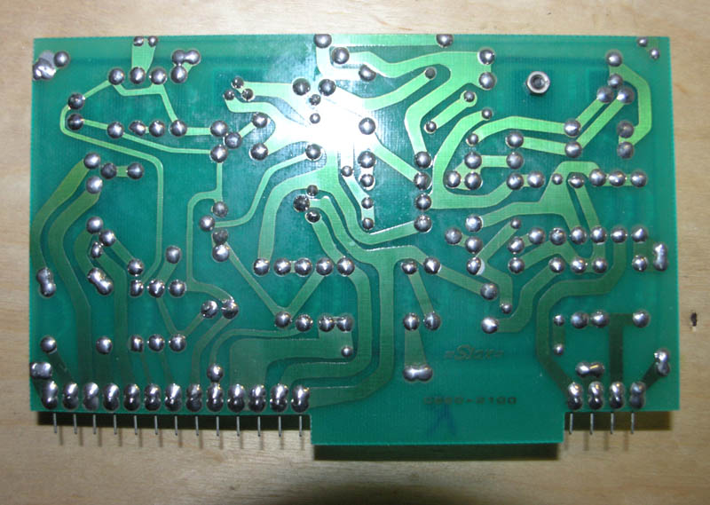

    Можете верить, можете не верить, но облуженные платы УНЧ почему-то играют лучше плат с тем же рисунком, что без облуживания и с паяльной маской.
    Это если "горе-инженеры" неправильно расчитали ширину проводников в зависимости от протекаемых по ним токов.
    Вот фотка платы усилителя 1974г/в Stax D-80, который называют одним из лучших транзисторных усилителей, там маска присутствует и не портит звук.
