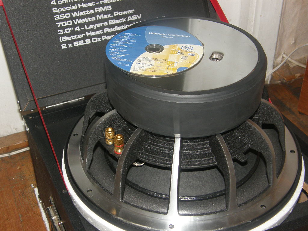

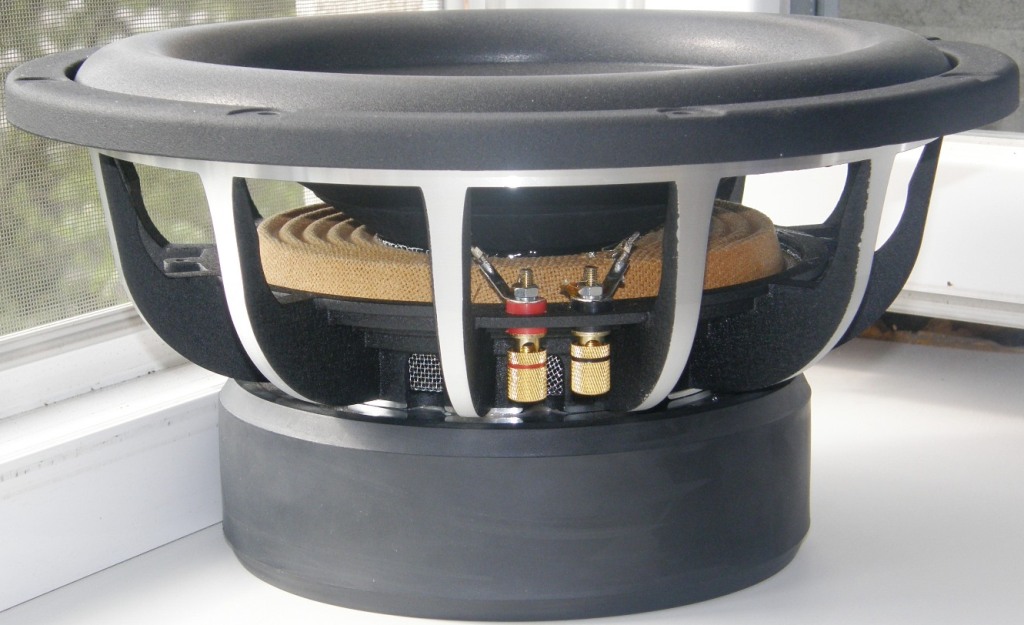

    Идея такова: саб должен легко "ходить" до 20 Гц.
    пришёл дин. НА САБ. Нажмите на изображение для увеличения.
ID:	87696 усь буду строить самНажмите на изображение для увеличения.
    700Вт Макс.Разминаю пока. Позже обмеряю. Планирую ФИ оформление
    далеко не каждому дано. хотя смотря по какому уровню...

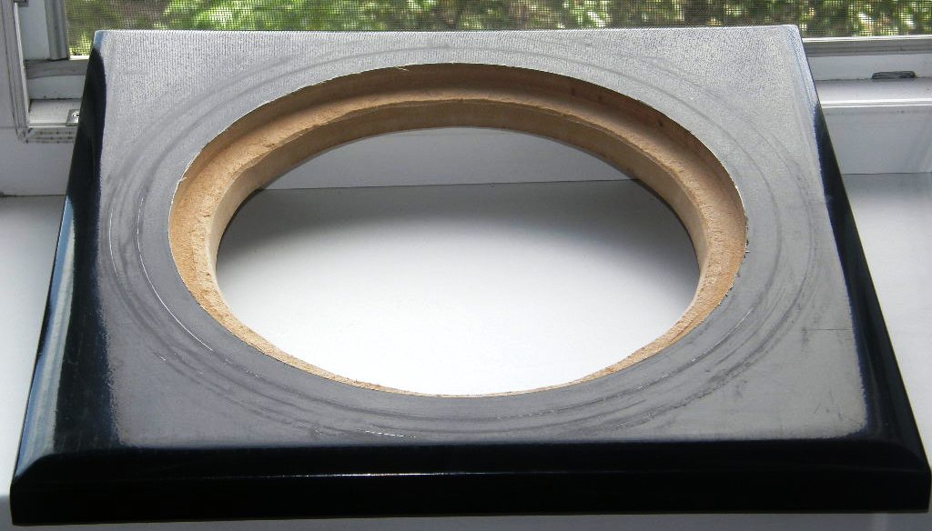

    Вырезал "Фейс",Вложение 87693Нажмите на изображение для увеличения.
ID:	87697 царапины-на плёнке.

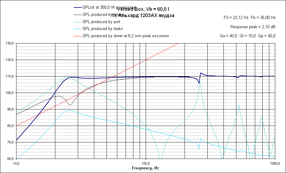

    Ну ясно дело, что не по 0.
    -4,-6 Дб..
    Щас выложу симулятор
    А зачем ?
    МДФ не лучший матерал для сабовых корпусов,и тем более для передней несущей панели (если только она не декоративная)
    пришёл дин.
    так а что-за дин-то? кроме фотки есть данные?

    По умолчанию Re: Строим Глубокий саб
    Да. на 20 Гц похоже по такому уровню не выхожу.
    Правда, я ещё не мерял Fрез.
    Пока выкладываю по даташиту...Нажмите на изображение для увеличения.
Название:	VB Response Альхард 1203АХ як&.gif
    Надо бы все измерить. По даташиту резонансная 39гц, а с виду значительно ниже. В общем все измерять.
    C уважением, Максим.
    аудиобалбес Аватар для Flaesh
    14.02.2006
    Eburg
    7,637
    альХард 1203 ах якудза
    Даташит: 37гЦ, Мех. добр 6.06, Ел. добр 0.58, Qts -0.53, Mmc-264gr,Vas-19L. Re-3.2 Om, Le 1k-2.45mGn

    А зачем ?
    Дык, 30мм монолит!!!МДФ.Что бумага расслоится?
    Именно Дык!
    Комментарии излишни...
    Непросто будет. Реальная Fs окажется не менее 40...45. С учетом Qts 0.53 подойдет только аппроксимация по Чебышеву. ГВЗ будет большое.

    Аватар для Алексей L
    24.05.2010
    Украина, Киев
    499
    Думаю больше 40 низачто не будет.
    Я обмерял другой дин этой фирмы (из подороже) даташит 29гЦ. реал-27 как по замерамQtc а на свободной линии-(прямо усилок) 26 Гц. Мерял. конечно после разминки.
    Кстати-это дело не так уж важно.
    Ведь Резонанс ниже- Эквивал. обьем-выше.. А вот масса подвижки и площадь диффузора-константа.
    Я от этого и пляшу.
    Т.е в одном и том же обьёме оформления будет примерно одна и та же рез. частота, если, конечно обьём не сумасщедший.
    Я смотрел на другие дины. там и подвижки есть 120-140 грамм, и рез. 32 гц..
    Но...великовато Vas и в симуляторе они намного раньше по низу срезаются... Я долго выбирал..
    И кстати-высоковатая добротность пойдёт на пользу при приличном ящике...
