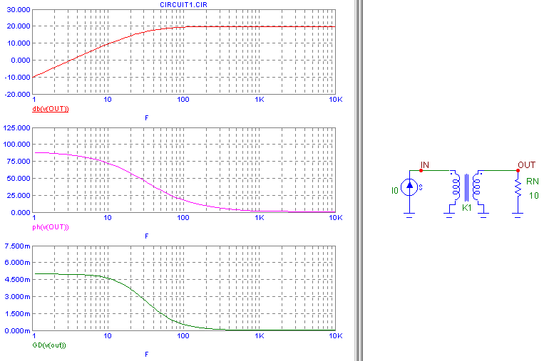

    << На НЧ трансформатор даст фазовый сдвиг +90 градусов, как элементарное дифференцирующее звено. >>
    Можно поподробнее, пожалуйста. Почему 90 градусов?
    Я представляю себе так... Синусоидальный сигнал "приходит" на первичную обмотку трансформатора. Обмотка - это индуктивность, верно. Значит ток будет отставать от напряжения на 90 градусов. Но это в первичной обмотке...
    Далее... Ток (уже отставший на 90 градусов) создаст магнитный поток в магнитопроводе, и этот магнитный поток наведет ЭДС во вторичной обмотке. Во вторичной обмотке - тоже будет фазовый сдвиг?
    Может не 90 градусов, а <два раза по 90>, т.е. 180 градусов?
    Извините, но хочу по существу разобраться...
    Вы не учитываете, что ток вторичной обмотки (через нагрузку) также будет создавать магнитное поле в том же магнитопроводе...
    Короче, учите электротехнику Для наглядности - результат моделирования:

    Цитата Сообщение от Nota Bene
    Для наглядности - результат моделирования: Миниатюры
    Судя по картинкам, у вас трансформатор с нижней частотой герц 40-50, потому и сдвиг фаз такой большой.
    Я никого не призываю делать ламповик с ЭМОС, но все же замечу, что если брать трансформатор получше, например с такой АЧХ:
    http://altor.sytes.net/audio/se33/OTR_33_freq.gif
    то и со сдвигом фаз все будет куда лучше:
    http://altor.sytes.net/audio/se33/OTR_33_phase.gif
