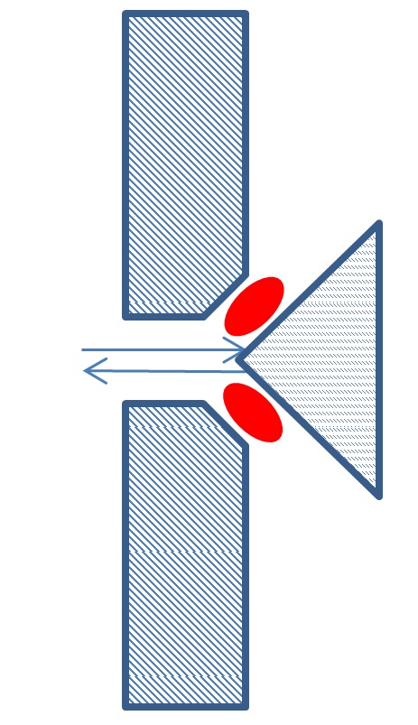

    вот с конусом перед фиНажмите на изображение для увеличения.
Название:	ФИ конус.jpg
ID:	135706 красным указана зона колебания воздуха по сути ето расширеная идея песочных часов. я начал експерименты но винт сдох и времени щас нету... кому не лениво: проверить не трудно слепив конус хоть из пластилина... нужно помнить что любой предмет возле ФИ изменяет его длину(настройку)
    Последняя иллюстрация сравнительно недавний патент, не помню уж чей

    По умолчанию Re: Порт ФИ, может ли он не шуметь? (ламинарность/турбулентность и откуда берутся эквивалентные схем
    funny the rat, наверное Polk Audio. У них есть т.н. "Power Port": http://www.polkaudio.ru/technologiescat/
    я ниразу не утверждаю что ето мое ноухау - читать мой пост выше... все придумано до нас.. можно и нужно обеденять чужие идеи для достижения своих целей.. раз им выдали патент знач смысл в моих изысканиях таки был что тешит самолюбие.. правда у них в пол, а я на тыловой части пробовал... и конус с двух сторон. типа в трубу вставлена хрестовина с шпилькой в центре, а с двух сторон по резьбе накручивались конусы из дсп кружков склеиные и пластилином обмазаные. ну то были сырые експерименты ... ( а то ща начнут за пластилин пинать)

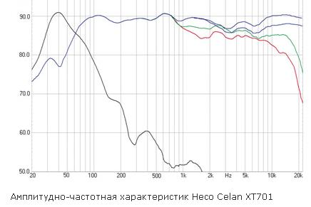

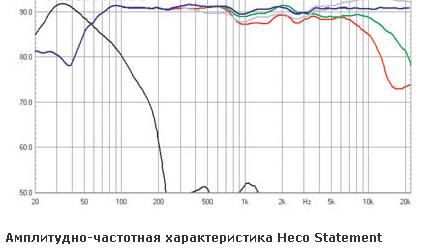

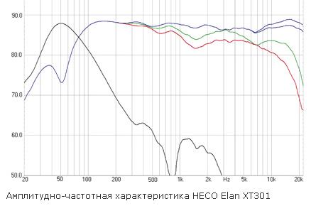

    Heco знает секрет приготовления тихих фазоинверторов Нажмите на изображение для увеличения.
