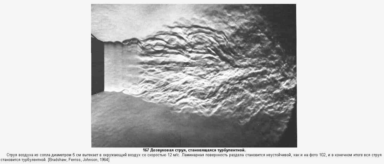

    Старый знакомый Аватар для olvicgor
    11.03.2008
    524
    По умолчанию Re: Порт ФИ, может ли он не шуметь? (ламинарность/турбулентность и откуда берутся эквивалентные схемы АС)
    Потому облака столь замысловаты даже если ветра почти нет, так и есть.
    Это происходит совершенно по другой причине: из-за восходящих и нисходящих потоков. Отсюда и воздушные ямы в приземном слое.
    Все верно, только опять-же, учитывайте расстояние - оно возрастает линейно по мере ухода от стыка, а скорость падает линейно, а потом квадратично. Следовательно Re вначале остается постоянным, а потом падает, что нам еще надо? Именно поэтому я и не говорю о сотах - там расстояние в трубе намного меньше и на выходе турбулентность появится.
    Неубедительно. Не говоря вслух Вы изначально предполагаете, что струя после истечения ламинарна. Ламинарная струя при истечении из трубы может срывается в турбулентность. Вот и пример:https://forum.vegalab.ru/images/attach/jpg.gif
    А Ваша формула для Re не имеет никакого отношения к поведению потока за срезом трубы.
    Именно, и эти потоки - турбулентны представьте как они выглядели бы в ламинарном случае..
    Конечно может. И обязательно сорвется если для этого есть предпосылки. Но ведь "может" не означает "непременно". Вопрос в критериях. Я (без иронии) был бы Вам очень благодарен, если Вы укажите мне на таковые.
    Пока я вижу только один - тот, что заложен в само число Рейнольдса - его физический смысл - во сколько раз инерционные силы (вызывают турбулентность) больше сил трения (гасят турбулентность).
    Трение существует не само по себе, а между чем-то и чем-то еще. В случае облаков - между соседними слоями воздуха. В случае трубы - между слоями воздуха и неподвижными стенками трубы (и ящика возле выходного отверстия). Трение осуществляется посредством вязкости воздуха. Чем больше расстояние - тем меньше гасят стенки скорость посредством вязкости.
    А теперь рассмотрим выход воздуха из порта. Скорость потока начинает при этом падать. Если Вы обратите внимание на формулы расчета длины порта - там фигурирует эффективное удлинение на 0.85 диаметра - это и есть расстояние на котором скорость еще достаточно велика. И это расстояние не сильно-то отличается от собствено размера порта то есть тут турбулентности еще нет.
    А дальше происходит следующее. Поток рассеивается - его скорость падает пропорционально квадрату расстояния (v ~ 1/(s*s)). Следовательно, инерционные силы затухают быстрее расстояния до стенок - как следствие турбелентности тоже не должно быть.
    Вот тут самое время вспомнить, что многие порты построены в областях Re > 2300, то есть в области, где движение может оставться ламинарным, если его не "спровоцировать" на турбулентность. Для этого каналы делают гладкими, края закругляют, посмотрите вики - так где-то есть диаграммы Moody для перехода к турбулентности вблизи шероховатых поверхностей. Полировка довольно успешно работает в канале, но вот на выходе.. Край порта - это такая "шероховатость", от которой никуда не денешься, потому и приходится переходить к тем условиям, при которых накакая турбулентность невозможно в принципе, к Re < 2300.

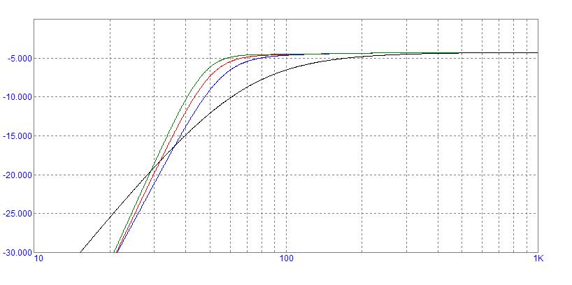

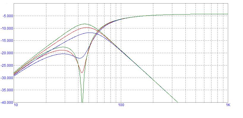

    Попытаюсь внести немного конкретики в наш литературный диспут.
    Мы много говорим об "эффективности порта"
    На языке чисел это фактически влияние его добротности на SPL. Как считать/оценивать добротность - мне вроде понятно.
    Как оценить "эффективность" - вроде как очевидно, но до сих пор не конкретезировано.
    Вот два графика: Один показывает вклады в SPL динамика и фазоинвертора для добротностей Q = 100, 10 и 3.
    Что где, думаю, понятно.

    Видно, что уменьшение добротности приводит к уменьшению "эффективности порта",
    но заодно вызывает повышение "эффективности динамика".
    А теперь как это все играет вместе:
    Здесь те-же графики, плюс тот же динамик в том же ящике с заткнутым фазом (ЗЯ).
    Видно, что даже "неэффективному" ФИ до ЗЯ еще очень есть куда падать.
    На частоте резонанса (45 Гц) "падение эффективности" относительно Q = 100 составляет 1.4 дБ, 3.3 дБ и 5.4 дБ для Q = 10, Q = 3 и ЗЯ, соответственно.

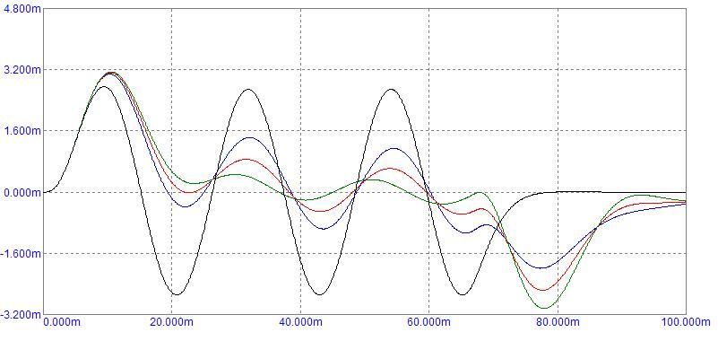

    Ну и еще конкретики
    Предыдущий случай. Для сигнала из пяти синусоид
    Сверху вниз показаны
    а) звуковое давление от дина;
    б) звуковое давление от порта;
    в) общее звуковое давление.
    Видно, как давление перемещается от дина к фазику по мере его раскачки.
    У низкодобротного порта просто процесс останавливается раньше.
    И на закуску (сторонникам мнения о меньших искажениях фазоинвертора),
    Амплитуда движения диффузора у ФИ (в том числе и с заткнутым портом).
    Видно как фаз "любит" начало синалов
