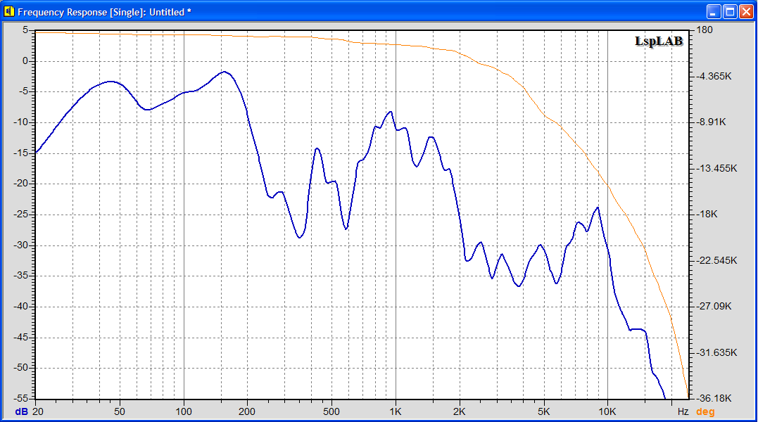

    Вот прикрепляю интересную картинку (для меня дак точно). ФИ 10см в диаметре на 32гц для 8" дина.
    Горб на 420гц- высотая ящика, на 1кгц- глубина, на 1.5кгц ширина ящика. Да и выше не всё впорядке... Корпус мощный, с распорками, но из поглотителя только синтепон.
    Измерялось с 5см, между ФИ и басовиком - подушка от дивана
