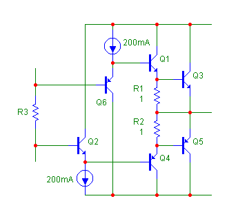

    Режим В даже на самых низких частотах не исправляется ООС (т.к. когда при малых сигналах выходные транзисторы закрыты, то ООС просто разорвана и не работает) и звучат погано. В журнале Радио 1999\10 в усилителе Левицкого для термостабильности используется режим АВ+С, где разрыва ООС не происходит (привожу отрывок из текста, где объяснён принцип, см. рис.), но в его схеме не очень хорошо термостабилизирован предвыходной каскад (это показывают собравшие этот усилитель, в том числе на современных деталях). Я усовершенствовал, применив параллельный усилитель (перекрёсные или вообще все транзисторы закрепить на одном радиаторе), думаю такой ВК может быть идеальным для НЧ усилителя (см. рис., R3 задаёт ток покоя Q1 и Q4 порядка 0.2А, при этом Q3 и Q5 заперты).
ID:	94079   Нажмите на изображение для увеличения.

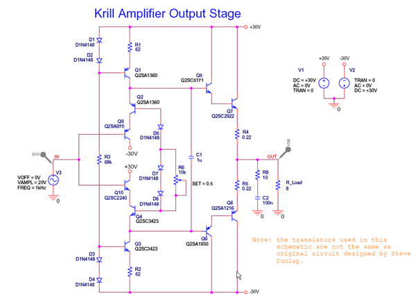

    Может быть проще модернизировать ВК от Крилл добавлением 1омных сопротивлений?
Название:	Выходной каска&#10.gif
