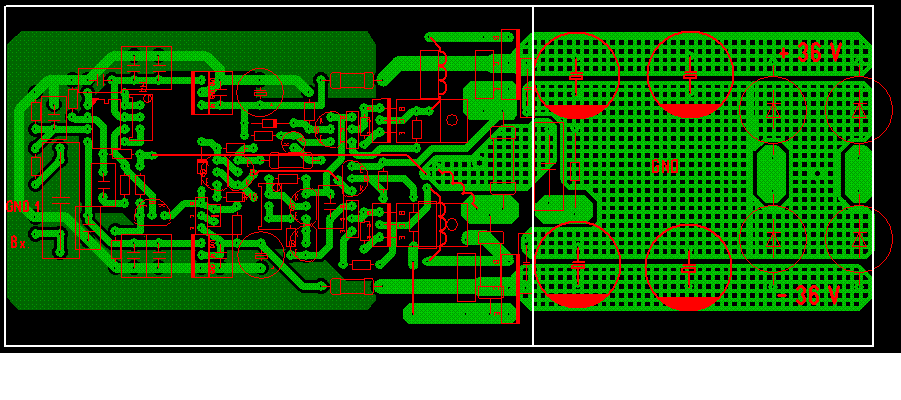

    Всем привет!
    Ещё немного пооптимизировал плату усилителя. Мне уже начинает казаться что для односторонней платы это уже близко к пределу (может я и ошибаюсь).
    Посмотрите, покритикуйте, возможно ещё что то можно улучшить. Диоды в выпрямителе MBR20100CT.

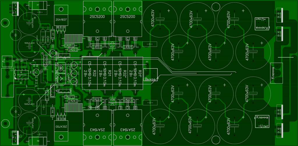

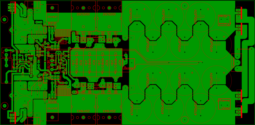

    По умолчанию Re: П.Зуев с многопетлевой ООС 84 по новому
    Ностальгия...
    жаль ветку закрыли - для начинающих самое то...
    П. Зуев 84г. - новая ПП финал
    - с защитой автора
    - с маркировкой по авторской схеме всех деталей!!! (сброс не добавлял...)
    - палата под "стоячие и лежачие" пред. и выходные транзюки (для новой эл. базы) на общий радик,
    - с фильтром и выпрямителем питания и возможностью без них...
    - диоды в мостах КД 213, можно чуток доработать ПП под другие современные в ТО220 см. вариант ПП ниже
    - с вариантами полигонов и т.д.... все детали и другое промаркированы...
    - в файле лист с виртуальными соединениями... кому надо подвигать фишки...
    добавлю...
    - "катушку" по выходу - в вертикальном исполнении ставить...
    - если использовать 2-х сторонку и в качестве экрана/земли верхний слой, то их надо разделить над сигнальной и силовой частью платы,... и замкнуть/объеденить через резистор связи земель 10* Ом...
    - потенциал и вариантов использования платы заложено по максимуму... в том числе и по диодам моста...
    - размеры ПП грубо -180х70
    - сетку можно (нужно) поворачивать на 45 градусов вместе с платой, а потом распечатывать -(сетка "по вкусу" на любителя)

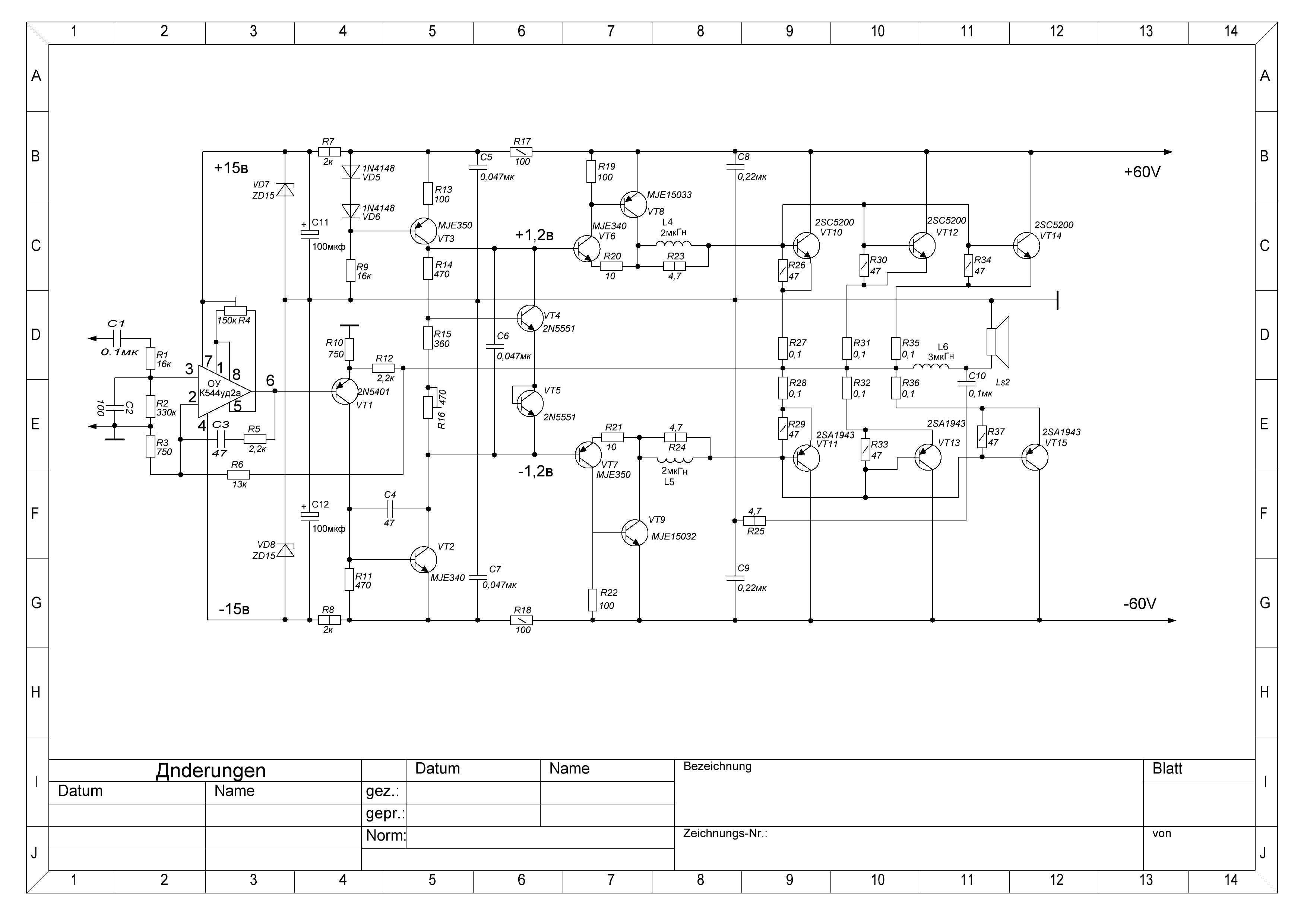

    выкинута защита заменены транзисторы на комплементарные пары было собрано 2 макета усилитель действительно запел !
    если есть предложения по номиналам элементной базы с удовольствием выслушаю с аргументом Нажмите на изображение для увеличения.

    Zmeik - попробуй вместо 544УД2а - импортную LM318. Недорогой, но очень неплохой опер.
    ---------- Сообщение добавлено 09.48 ---------- Предыдущее сообщение было 09.43 ----------
    И ещё после R-7,8,17,18 - поставь элетролиты по питанию. Особенно по питанию опера. Блокировочные С там тоже не помешают.

    ок спс ! и действительно по питанию опера С не хватало ))))Нажмите на изображение для увеличения.

    что касается оу обязательно послушаю !

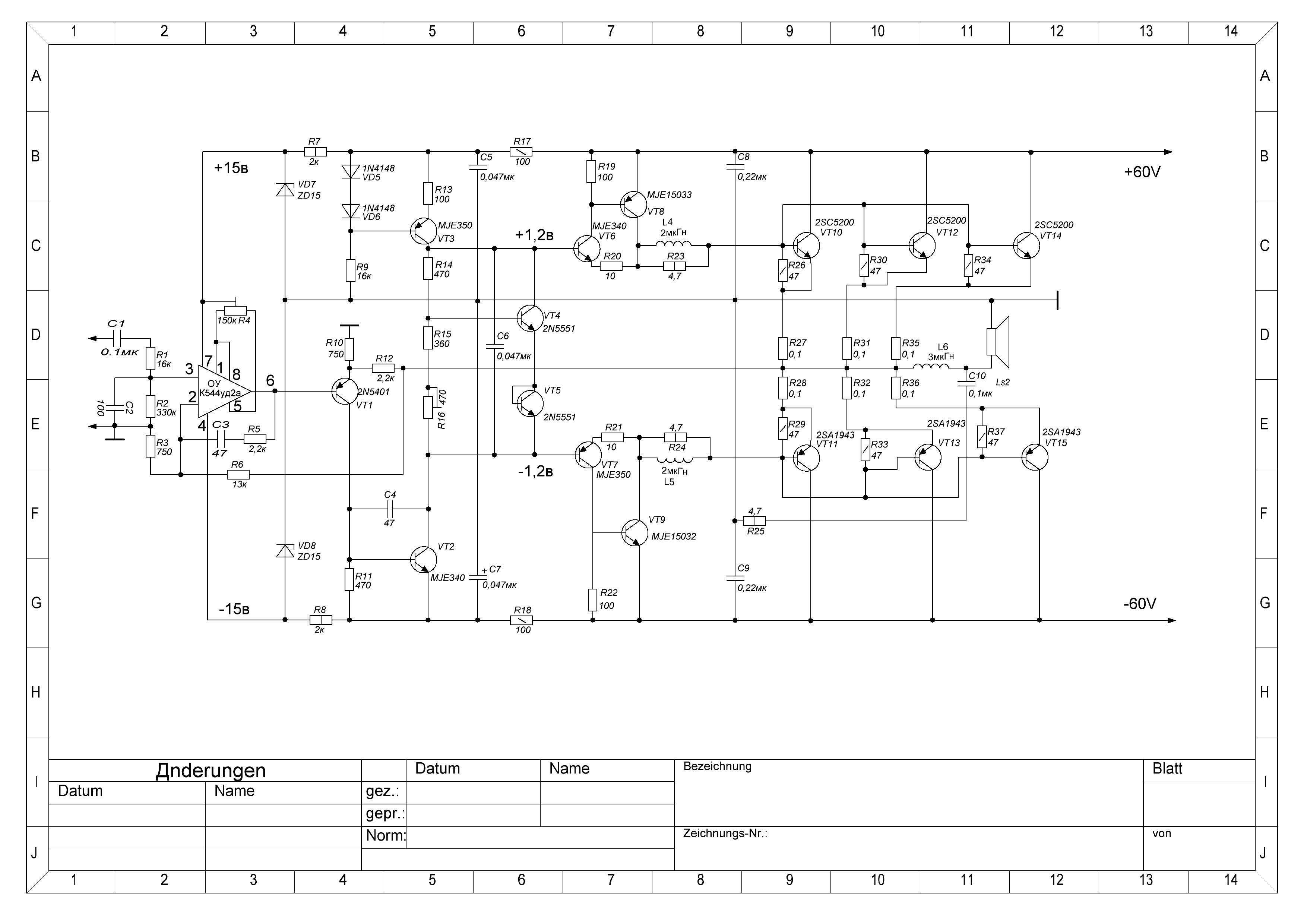

    Добрый день всем участникам ветки!
    Представляю свой вариант схемы П.Зуева, собран на современной элементной базе, традиционно выкинута защита (поскольку защита АС на порядок важнее чем защита транзисторов) собрал несколько макетов - по звуку всё очень детально, я бы даже сказал что звучание холодно-кристальное. Как видно из схемы в качестве транзисторов VT2 VT3 VT6 VT7 использованы BD639 и BD640. Пробовал много разных вариантов, в том числе MOSFET*ы, MJE, но остановился именно на этих.

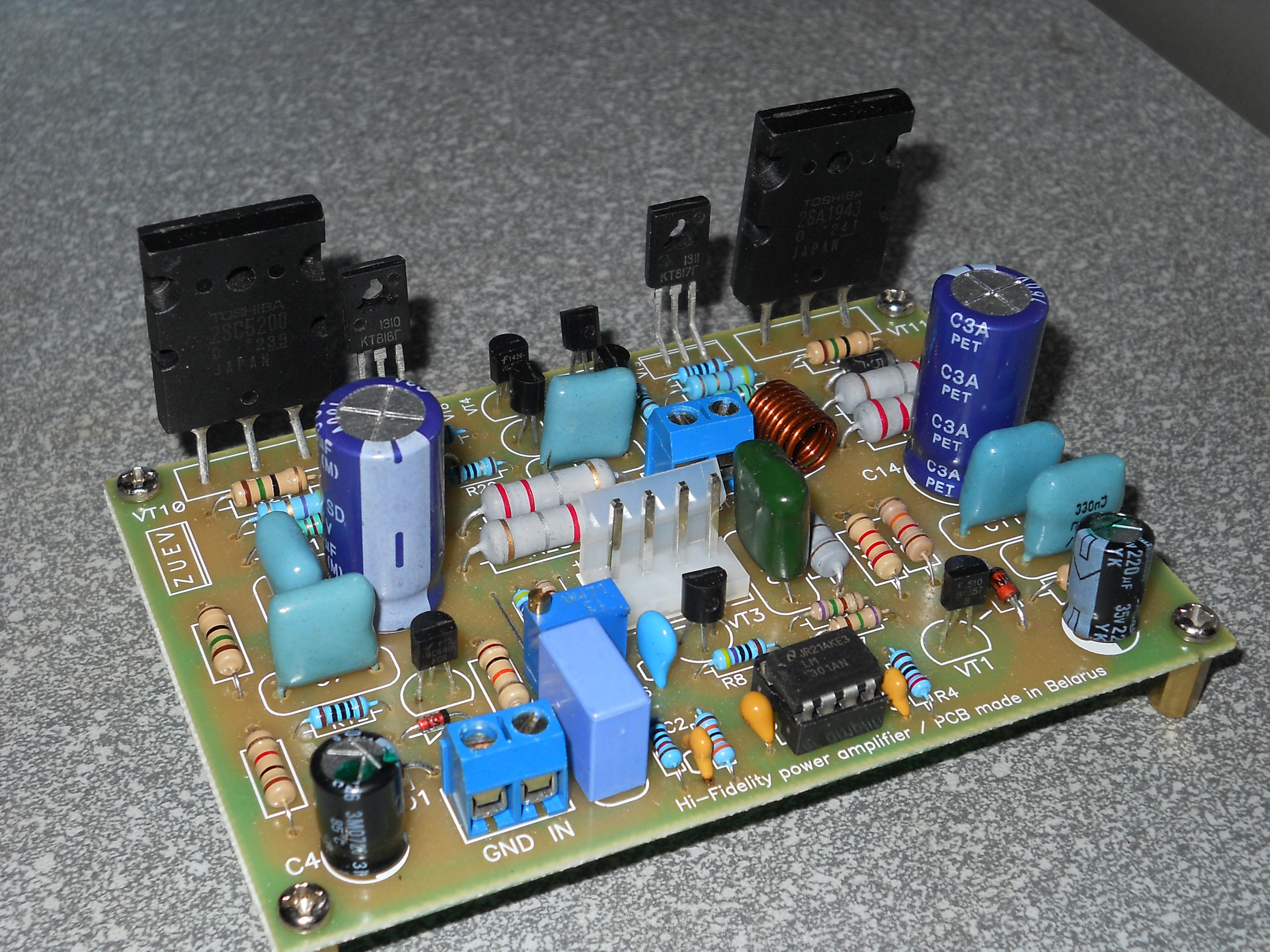

    Цитата Сообщение от Vadim 161 Посмотреть сообщение
    А предвыходные , что не поменяли на 2sc4793/2sa1837 ?
    Плату использовали авторскую ?
    Эти не пробовал.
    Вообще к КТ814Г...КТ817Г отношусь очень хорошо, в частности использую их например в своих лампово-транзисторных усилителях, покупаю современные производства "Интеграл"
    Плату сам разводил, опыта хватает, критичны были размеры, в итоге получилась односторонняя плата размером 105х70 мм, её фото ниже
