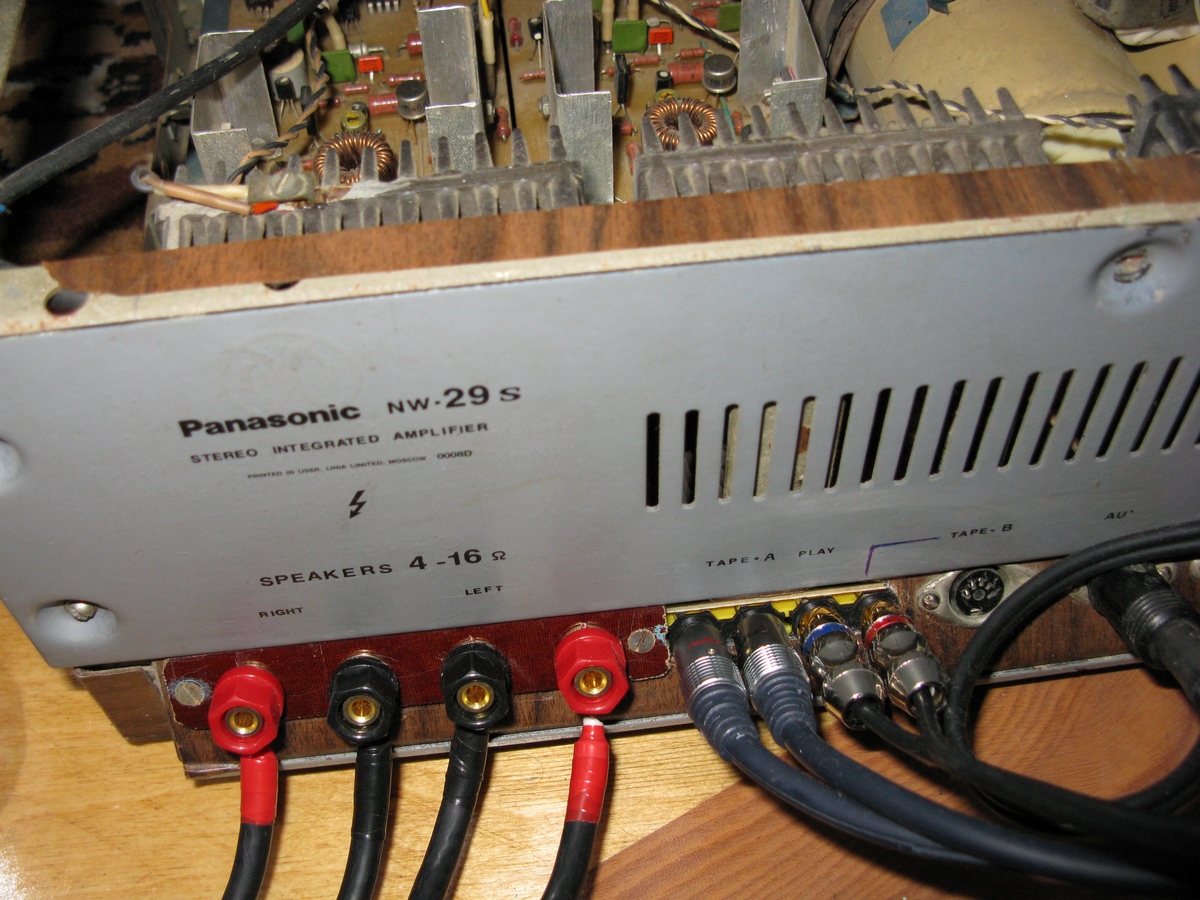

    Привет всем.
    Собрал этот Усь в 85-м, с предом к нему повозился, собирал несколько ниодин не звучал в 87 соеденил его с предом из ВРЛ №98 Е. Девятова и получился Полный УСь, ииии - досих пор работает. За эти 23 года рядом стояли разные изделия и Ямаха и Кенвуд, Сони, НАД и наши заводские Одисеи Бриги, сейчас СТОИТ Кембридж Аудио- Азур 540 но звучат они хуже. Менялась и акустика и уши "экспертов" результат один П.Зуев УМЗЧ с ООС 84 звучит очень!!! Характеристики своего варианта на помню P -~70w/4ом а остальное как получилось.
    Увидев изделие на бойтесь всё таки 87 год, правда менял 819/18 на 8101/01 и литики на фирмУ все кроме питания, там кажется К50-18 22000х50v до сих пор фильтруют. Не взирая на этот ужас звук очень достойный и это не только мое мнение но и многих меломанов славного города Магадана. Но в связи с тем что сейчас стоит акустика на 200W собрася строить новый- более мощьный и глаза разбежались схем много и ВВ и Л.Зуев и Агеев. Может и не стоит городить, тупо собрать на импорте, умощнить выход, поднять питание до 45, строится он хорошо, пдбор практически ненужен или всетаки - новый. Прогонял в Микрокапе разное, в том числе и его - УМЗЧ с ООС 84 и вот что получилось, смесь П.Зуева ООС+ВК по схеме ОК (MC-9.0.5). Характеристики в МС хороши , как будет звук -послушаем.
    Просьба к Спецам посмотреть в МС, может посоветуете что. Большое спасибо. Нажмите на изображение для увеличения.

    Усилители с многопетлевой ООС способны на большее, если:
    1) Делать их симметричными.
    2) Использовать местную ОС в усилителе напряжения, а не голый ОЭ.
    3) Использовать более линейную на ВЧ структуру типа следящего каскода.
    4) Грамотно просчитывать выходной каскад по режимам.
    Вот пример усилителя, в котором идея многопетлевой ООС использована по максимуму - http://stalker-lab.ru/forum/showthread.php?t=272

    Для того времени совсем неплохо Это сейчас можно все купить для УМ, а тогда надо было доставать или переплачивать. А найти такого донора под корпус - вообще супер для 1987 года!
    А зачем более мощный? Чувствительность новых АС какая? Если 85-87 дБ, то есть смысл, а если 89-90 дБ или выше, то и не нужно.

    Если акустика самодельная, то перевести Зуевский в В-класс, защиту убрать, питание стабилизироанное на +-35В.
    Это - Низ.
    7293(4) Средние, 7293(4)-Верх (да мало-ли что можно проверить на СЧ и ВЧ). Питать отдельно.
    Останется выбрать хороший Фильтр-Пред (Prophetmaster этим вопросом интересовался вроде).
    Даже 2*ТС180 хватит на всё.
    УМЗЧ П. Зуева в таком варианте(по НЧ в режиме В) очень хорош.
    Тогда в 80-х-90-х делались на заказ несколько широкополосных Зуевских.
    Тогда же они сравнивались с 3-х полосным Усём(Низ-П.Зуев-многопетлевая ООС; СЧ и ВЧ П. Зуев-УМЗЧ с нзкими дин. искажениями в режиме А.).
    Звук П.Зуев УМЗЧ с многопетлевой ООС хорош, но при сравнении с 3-х полосником (на его основе-Низ) сразу чувствовался окрас широкополосника.
    3-х полосник же звучал... ну как трехполосник.
    Ежели акустика покупно-дорогая, то и других (акромя П.Зуев-многопетлевая ООС) вариантов полно.
    Платы то старые уже, все равно переделывать. А по НЧ в режиме В данный УМЗЧ - прекрасен.
