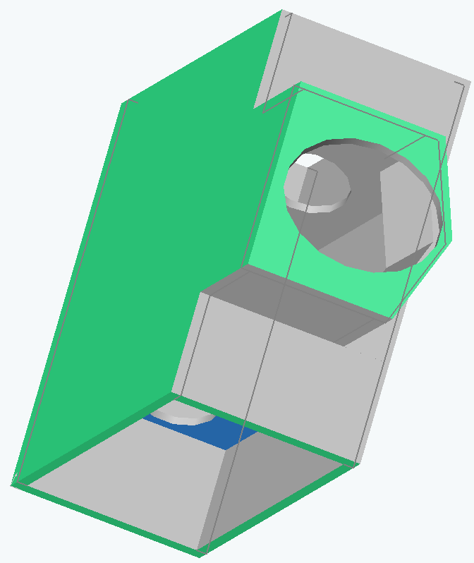

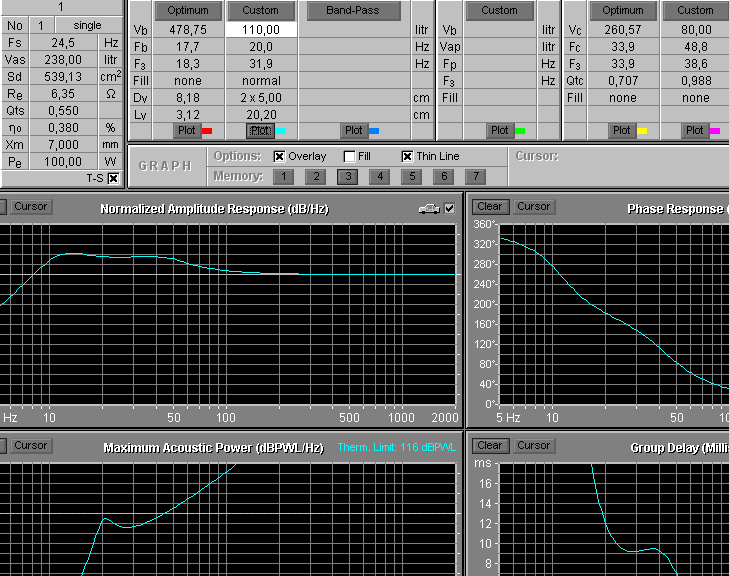

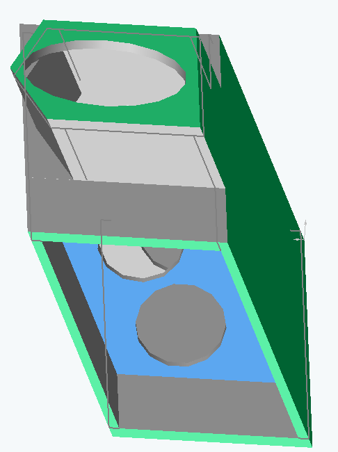

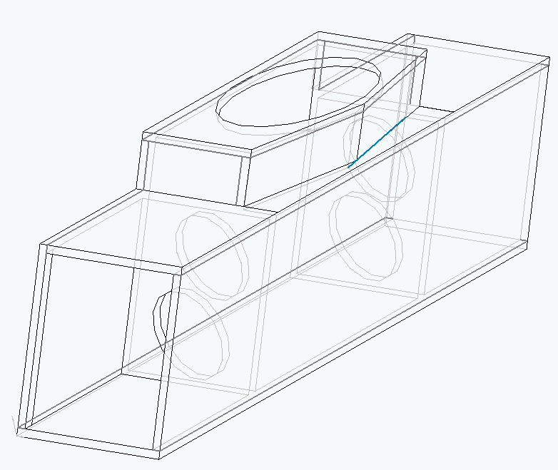

    По умолчанию Оформление для 100ГДН-116
    Всем привет.
    делаю саб в авто (ваз21099), раньше стоял 75гдн в ФИ 46 литров( порт на 28 герц).
    Теперь появился 100гдн-116 помогите с оптимальным оформлением
    вот параметры головки:
    Fs=24.5
    Qms=3.18
    Qes=0.67
    Qts=0.55
    Qtc=1.39
    Vas=238
    У меня получилось 110л ФИ порт на 25 Гц(2 * 5 см(диаметр) * 20 см)
    Картинка получилась красивая, ГВЗ в диапазоне 25-60 Гц не более 10 мС.
    Кто нибудь скажите как это будет играть?
    Корпус динамиком в салон и ФИ тоже.
    Картинки прилагаю.
    На корпусе, вверху, пазы для акустики на штатных местах, динамик будет в центре полки.

    По умолчанию Re: Оформление для 100ГДН-116
    а обьем то какой?
    просто место в багажнике ограничено кузовом
    [ADDED=demon_lee]1128973662[/ADDED]
    а что ФИ совсем плохо будет,
    вроде как выигрышь в 3 дБ,
    кроме того на резонансе динамик не будет носится как бешеный а будет стоять на месте, в отличие от ЗЯ,
    Скажите как будет лучше, отлько обьясните плиз.
    Надо чтоб все тресло внутри и снаружи.
    Последний раз редактировалось demon_lee; 10.10.2005 в 23:47.
    Остановите Землю... я сойду!
    ~70л ЗЯ, заполнение сильное. Выйдешь на Qtс порядка 0.8, на АЧХ получишь полочку в +6дБ от 40Гц. А если сверху подрезать на 50-55Гц, то будет что доктор прописал...правда фронт, для такого среза, должен быть достаточно качественным в плане воспроизведения НЧ.
    [ADDED=Ламер со стажем]1128974555[/ADDED]
    А, ну ясно...
    Ну тогда можно и твой ФИ городить, да распустить саб герц эдак до 100-120...гудеть, это всё будет знатно.
    PS
    Затычку для ФИ не забудь сделать, т.к. такой бас, обычно, быстро надоедает...
    PS2
    Для автомобильной акустики есть соответствующий раздел.
    Последний раз редактировалось Ламер со стажем; 11.10.2005 в 00:02.
    Про раздел понял, не увидел, виноват, исправлюсь.
    Кстати фронт там нормальный стоит и от 50 Гц он нормально играет. Заказчик просит чтоб выдавливало из машины
    С таким ФИ будет выполнено это условие?
    Себе я бы тож ЗЯ сделал
    Последняя попытка меня отговорить... иду дсп резать.
  7. Частый гость
    Аватар для demon_lee
    06.01.2005
    С-Пб
    270
    все собрано, играет действительно громко, гул был на 70 примено герцах, обрезал фильтром сверху. фотки будут попоздже.
