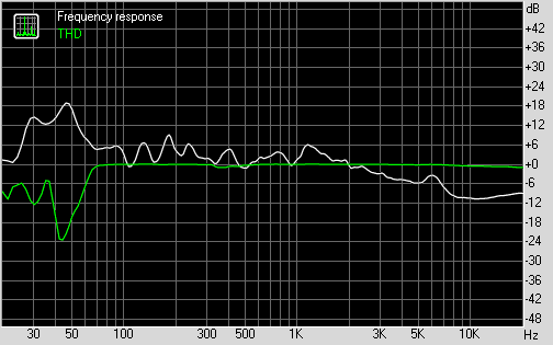

    Приветсвую!

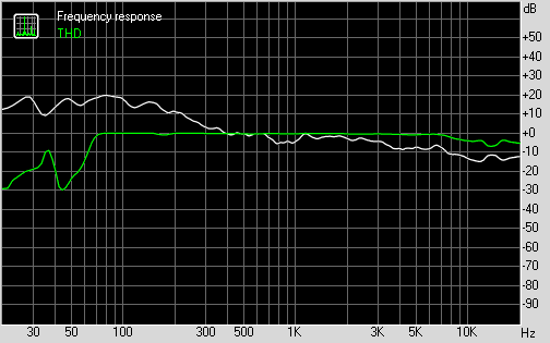

    Померял, получилось слабенький динамик выдает 25 Гц... зачем тогда делают
    эмос и тд? (утрирую, но все же...) Динамик из недорогой 2.1 системы переставлен в очень бльшой ЗЯ.
    10 см от диффузора
    0.5 метра от диффузора
    1 метр от диффузора
    2 метра от диффузора
    АЧХ за рабочим столом на уровне головы
    микрофон (конденсаторный, рядом мик. усилок, +48, USB выход)
    маленький герой слева
    АЧХ того же ЗЯ с другими динамиками

    Цитата Сообщение от guitar Посмотреть сообщение
    Померял, получилось
    Микрофон не для измерений, графики не понятны.

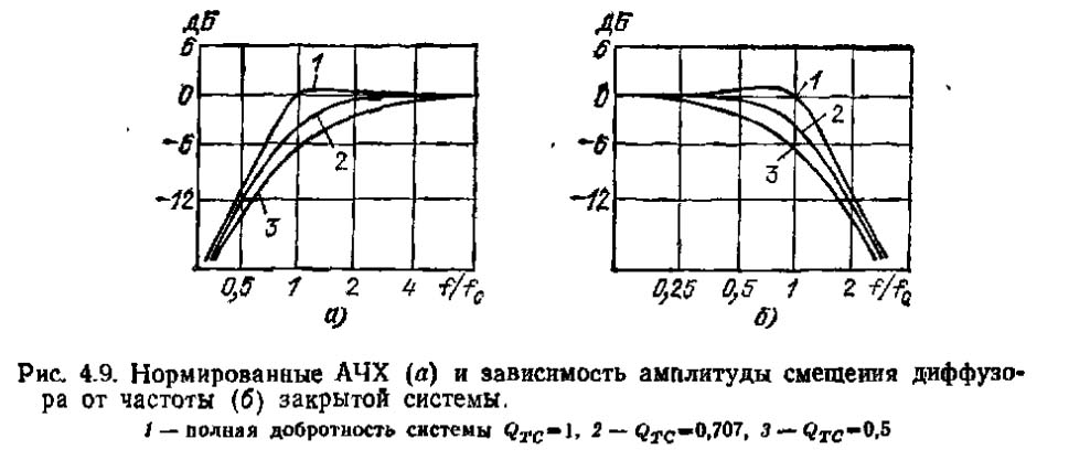

    25 Гц на какой мощности будем слушать?

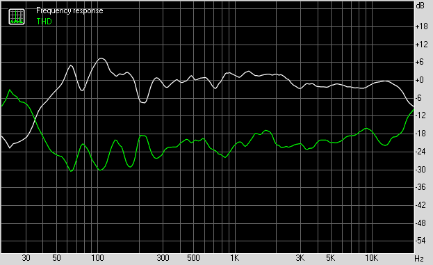

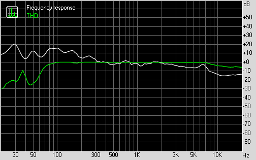

    По умолчанию Re: Сабвуфер 6 дюймов, ближняя зона от 25 Гц ?
    громкость вполне достаточная для длительного комфортного прослушивания в течении рабочего дня, сопоставима с громкостью microlab solo-6 в том ж помещении, но АЧХ по НЧ СУЩЕСТВЕННО лучше, вот для сравнения АЧХ solo-6 в том же помещении на уровне головы в том же месте. (Звон тарелок на кухне не люблю, люблю инфранизкие чистые басы!)
    Кстати низы не ухудшают своего качества на малой громксти в этом ЗЯ и с этим динамиком, что удивительно т.к. в родном фазоинверторе Akira на тихо не впечатляет совсем. Микрофон в 1.5 раза дороже чем например измерительный NADY,
    при покупке на слух легко уделал надевский по глубине низов (контроль на сенхи 650) естественности высоких,
    АЧХ 20 Гц ... 28 кГц +/-1дБ, две диаграммы кардиоида и круговая, переключатель -10дб, брэнд новый, китай, ну и что, сейчас все китай, так что наезды на микрофон отвергаю сразу, тем более как видите на первом графике в четко согласуется с теорией и картинка идеальная. С Микрофонным усилком-АЦП для данных целей тоже все Ок, микрофонный усилок фирмы ARTproaudio, на сайте у них есть большая галерея довольно известных музыкантов юзающих их аппаратуру в студиях, фирма американская. Так что снобисткие наезды на нормальную американскую фирму, не супер брэнд, но и не китай, сразу тоже отвергаю.

    Наезды отвергать сразу это круто! А то панимаешь, наезжают сволочи...
    А измерительный микрофон все-таки другое дело чем вокальный, у него другие немного задачи.
    Я тоже сначала мерял микрофоном AKG 414, который в 15 раз дороже, потом купил дешевый измерительный, стало лучше получаться...
    Ну а в том что басовик лучше звучит в большом ящике чем в маленьком ничего удивительного нет...
    а что понимается под "лучше получаться стало"?
    как-то фраза смешно звучит...
    я не супер профи и не так много сабов прослушал, потому для меня было
    удивительно, что динамик за 800 руб уделывает чудеса электроакустики за 10 тыс. руб. (на умеренной громкости конечно и в определенном небольшом помещении)

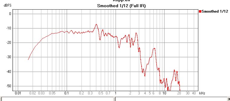

    В чем идеальность картинки и согласование с теорией?
    Вот Саб на 18" без коррекции.

    КПД излучателя на таких частотах комариное, на малой громкости- всё отлично, а если захочется жахнуть басом вровень с остальными колонками- саб сдохнет.
    Потом , есть эффект отставания басовика от остальных звуков, и часто отчётливо слышно, что саб работает как дурной солдат, не в ногу со всеми. Побороть этот эффект сложно.
    В ближнем поле ачх любого заморыша просто волшебная, а оттащили микрофон на метр-и куда вся красота подевалась......Сказывается эффект дифракции, интерференции и прочих ЦИЙ. Слушать саб, положив голову на него- как вам такая перспектива? Вы же в этой точке и мерили?
    Следующий капкан- комната. Дорогущий саб с изумительной ачх вблизи дал полную лажу в дальней точке комнаты, выделить его сигнал из этого винегрета удалось с трудом.
    Порочность сабвуфера проявляется при переходе от тяжёлых динов на резине к лёгким ширикам, вот там пришить к ним саб -просто невыполнимая задача. В одну телегу впрячь не можно коня и трепетную лань. Слова не мои, но сказано точно.
