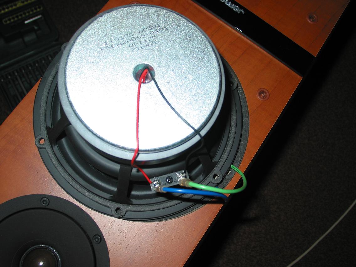

    Имеется нч/сч динамик. Судя по всему, в нем применена подмагничивающая обмотка, которая питается собственно током, подводимым к дину, и включена в противофазе. Подскажите пожалуйста, для чего это может быть сделано и какие плюсы/минусы такого решения? Ну или ссылку хотябы. В инете попытался порыть - нашел только упомонания про дины 50-х годов, когда магниты были слабые и подобными обмотками заменяли или усиливали магнитное поле. Но это не мой вариант.

    Кабэ, я так понимаю, это в случае подачи на эту обмотку постоянного напряжения/тока. Про это же идет речь в указанной по ссылке ветке. Здесь в нее подается сигнал звуковой частоты - тот же что и на основную катушку.

    Наверное, это не совсем перемножение, если они включены в противофазе. Но в любом случае можно поиметь лишние интермоды от их взаимодействия, как мне кажется. Как минимум резонанс имеет место, выражется в виде подъёма на АЧХ в районе 4 кгц. Для его гашения в кроссе стоит режектор.
    В теме по ссылке, сколько мне помнится, обсуждалось и подмагничивание сигналом
    Вчера читал уже ночью, осилил только 6 страниц. Сегодня дочитаю. Пока про подмагничивание сигналом толком там ничего не прочитал.
    Сопротивление замерьте...
    Сегодня попробую. Но не думаю, что оно маленькое, даже судя по толщине проводков, которые к доп. катушке идут. Скорей всего на пару порядков выше, чем у основной.
    При небольшом магните
    Да я бы не сказал, что он небольшой. Вполне стандартный для такого размера дина.

    Не сочиняйте ерунду. Этот дин до 2 кгц работает - на эту частоту настроен кросс. Пищалка отдельно, ее даже на фото видно.
    Уже давно отпаяли бы провод один и подали на него сигнал
    Вообщето надо еще и деньги успевать зарабатывать. Вечером отпаяю, прозвоню и напишу.
    давно уже пора расковырять
    Если не получится собрать обратно, вы мне новый аналогичный подарите? А то опыта ковыряния не имею.
    Подмагничиваение током сигнала, как тут отметил Nota Bene - это удвоение частоты (перемножение с самим собой) звукового сигнала.
    Нужен дин генерирующий вторую гармонику???
    А то, что они в противофазе включены - это не играет разве роли?

    Померил активное доп. обмотки - около 21 ома.
    Играет и при подаче сигнала на доп. обмотку. Если включить без нее, а потом на ходу подключить - на слух становится больше высоких. Про качество сказать не могу пока - подключал через усилок от комповых колонок и с компа же.

    Мне кажется, это скорей способ увеличить чуйку, но в ущерб звуку.
    Кстати, вч немного поднимаются, и если замкнуть эту обмотку. Я замкнул на резюк 4,7 ома. Хотя и не настолько. Но если в первом случае вч на слух становятся сразу резкими, то здесь - на слух все очень даже неплохо. Ну насколько можно судить конечно при звуке с компа.

    Вроде фирменная фича, Гугль в помощь (искать про AIC (Active Impedance Control) )
    Еще одна особенность СЧ/НЧ излучателей серии С80 — технология активной подстройки импеданса AIC (Active Impedance Control), которая делает более линейной импеданс динамика в области средних частот и нижнего верха, а заодно снижает искажения звука. Инженеры JAMO помещают внутри основной звуковой катушки еще одну, подключенную в «другую сторону». При работе динамика катушки перемещаются в разные стороны, частично компенсируя общие изменения индуктивности, уменьшая тем самым искажения оригинального сигнала.
    http://www.intonation.by/articles/ja...ert/22-12-2008
    - AIC (ACTIVE IMPEDANCE CONTROL) Активная компенсация импеданса. Заключается в использовании дополнительной неподвижной катушки, расположенной на полюсе магнитной системы и включенной параллельно движущейся. Ее применение дает следующие эффекты:

    В упор не вижу там еще одной перемещающейся катушки. А вообще - мне видятся параллели с короткозамкнутым витком - принцип тотже - снижение индуктивности, компансация ЭДС. Сегодня попробую отпаять и замкнуть эту доп. катушку на небольшой резюк и так послушать.

    По второй цитате - неподвижная катушка. Но тогда непонятно, почему динамик звучит, если только на эту обмотку сигнал подавать...
